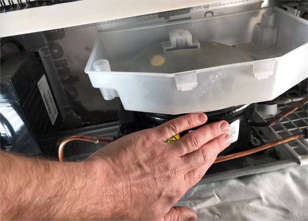

Le compresseur est généralement situé en bas à l'arrière du frigo, c'est lui qui fait le froid du frigo.
1 Testez le compresseur

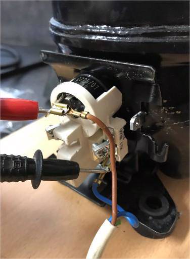

Le compresseur est équipé d'une sécurité thermique appelée aussi klixon.
Comment tester et remplacer le klixon du compresseur d'un réfrigérateur ?
TUTO3 Vérifiez le klixon de sécurité
