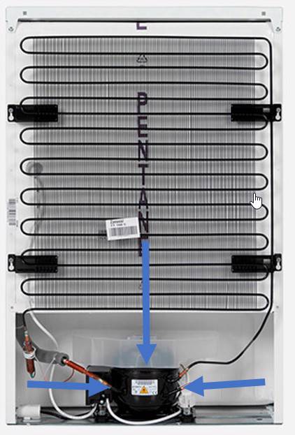

Pour savoir si c'est le compresseur qui fait disjoncter, débranchez son alimentation électrique puis redémarrez votre appareil. Cet élément se trouve en bas de l'appareil.
Si le réfrigérateur ne disjoncte plus alors il n'est pas à l'origine du problème.
2 Vérifiez le compresseur

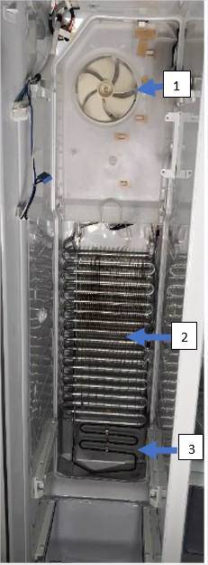

Si le compresseur tourne normalement, vérifiez l'évaporateur (en 2 sur la photo ci-contre). Il en existe deux modèles, les statiques et les ventilés.
3 Contrôlez l'évaporateur
Le ventilateur se trouve à l'intérieur du réfrigérateur et permet de brasser l’air et de mieux repartir le froid. Si celui-ci est pris en glace ou défectueux, la circulation de l'air froid ne se fera pas.
4 Examinez le ventilateur
