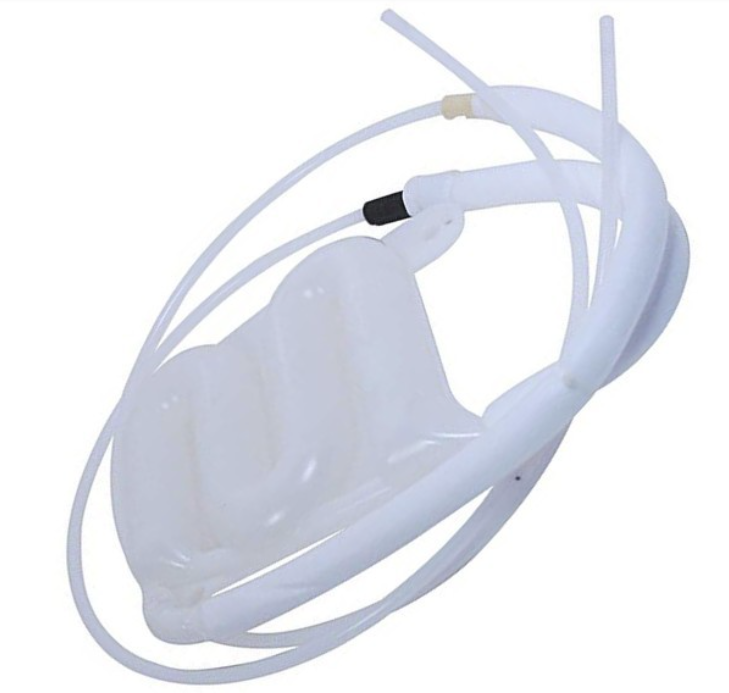

Contrôlez l'état du tube qui alimente le distributeur à l'intérieur du réfrigérateur.
Il est peut-être percé, gelé ou juste bouché par le calcaire, ce qui empêche l'arrivée de l'eau jusqu'au distributeur d'eau.
2 Vérifiez le conduit d'eau du distributeur
