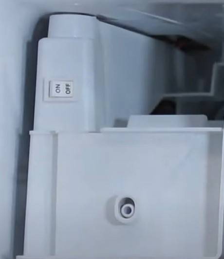

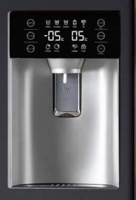

L'allumage ou l'extinction du distributeur d'eau peuvent être commandés par des interrupteurs sur le tableau de bord du réfrigérateur ou un levier au niveau du bac.
Vérifiez que ses deux éléments ne sont pas configurés de la mauvaise manière, et activez le distributeur.
1 Vérifiez l'activation du distributeur
La température du bac à glaçons peut être commandée sur le tableau de bord. Si celle-ci est mal configurée, la fabrique à glaçons peut être inactive.
En effet, il est recommandé de régler la température du distributeur autour de -18 degrés.
2 Modifiez la température du distributeur de glaçons

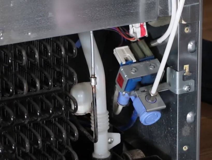

Le réfrigérateur est relié au circuit hydraulique afin d'alimenter le distributeur en eau. Si le robinet d'arrivée d'eau est fermé, l'appareil ne peut pas fonctionner.
3 Vérifiez l'arrivée d'eau
Comment tester et changer l'électrovanne d'un frigo

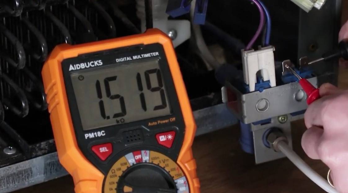

Le réfrigérateur est équipé d'une électrovanne permettant de faire rentrer l'eau dans le distributeur. Celle-ci fonctionne comme un robinet qui est fermé à l'arrêt et qui s'ouvre quand il est alimenté électriquement.
Comment tester et remplacer l'électrovanne d'un réfrigérateur américain ?
TUTO4 Testez l'électrovanne du frigo

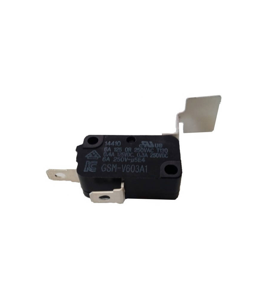

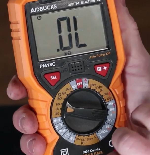

Il est possible que l'interrupteur sur lequel vous appuyez pour la distribution soit défectueux, ce qui ne fait pas réagir le bloc de distribution. Il faut donc faire un test de continuité sur celui-ci pour s'assurer de son bon fonctionnement.
Comment tester et changer un interrupteur de lampe de réfrigérateur ?
TUTO5 Testez l'interrupteur de commande
