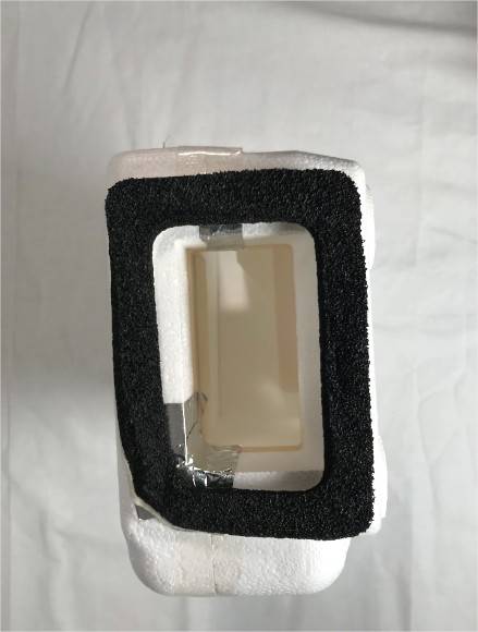

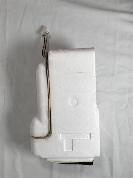

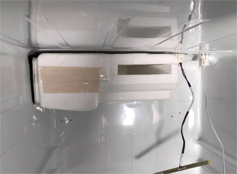

Sur les frigos à technologie No Frost uniquement, pour chaque demande de froid du compartiment réfrigérateur, le ventilateur du congélateur va fonctionner. Puis le damper, également appelé volet, s’ouvre pour laisser entrer le froid.
Si la partie réfrigérateur de votre frigo est trop froide, il est possible que le damper reste ouvert en permanence. Vous pouvez vérifier que celui-ci n’est pas obstrué par du givre au fond du réfrigérateur.
3 Vérifiez le volet / Damper
