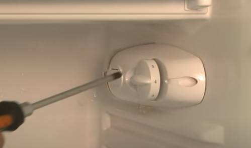

Vérifiez que la manette du thermostat est dans une position au-dessus de 1. Si la manette est en position 0, la lampe de l’intérieur du réfrigérateur ne sera pas allumée et l’appareil sera arrêté.
Ajustez la position de la manette sur 3 ou sur 4 pour obtenir une température froide correcte. Si l’interrupteur est déjà sur une position au-dessus de 1 sans que la lumière s’allume, vérifiez l’ampoule.
2 Vérifiez la manette du thermostat

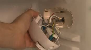

Un thermostat défectueux peut être à l'origine des mauvaises odeurs, c'est pourquoi il faudra le contrôler. Le boîtier de contrôle dans lequel il se trouve est à l'arrière de l'appareil.
3 Testez le thermostat

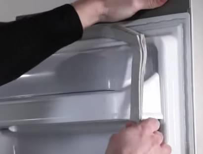

N’oubliez pas le joint de votre frigo, où les bactéries et les moisissures s’installent.
4 Vérifiez le joint de porte

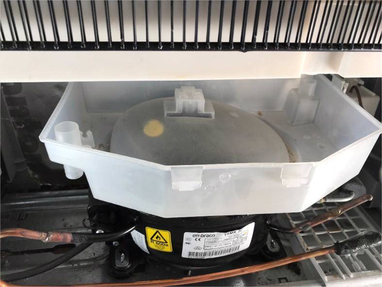

S'il y a des mauvaises odeurs dans le réfrigérateur, c’est peut-être à cause du bac de récupération d’eau qui se trouve à l’arrière de votre réfrigérateur, juste au-dessus du compresseur.
Si ce bac est par exemple cassé, ou n’est pas bien mis en place, l’eau peut s’écouler directement au sol. Vérifiez son état, nettoyez-le et remplacez-le si besoin.
5 Contrôlez le bac de récupération
