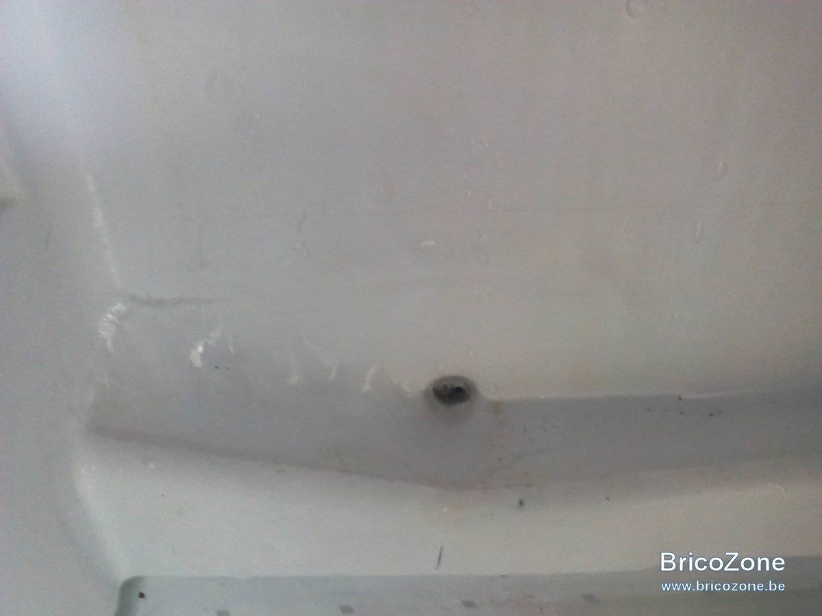

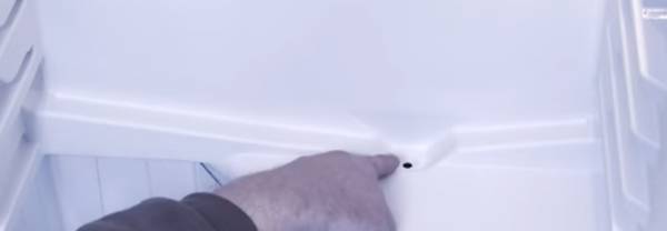

Une gouttière se trouve dans bas de votre frigo, contre la paroi : c'est une sorte de petit tuyau ou trou d'évacuation de l'eau. Il est possible que des petits déchets ou résidus de nourriture s'y accumulent au fur et à mesure et finissent par boucher la gouttière permettant d'évacuer l'eau du frigo. Si c’est le cas, l'eau va déborder et couler contre la paroi à l'intérieur de votre réfrigérateur.
Nettoyez le trou de la gouttière avec de l'eau chaude ou utilisez un fil de fer pour enlever un éventuel bouchon.

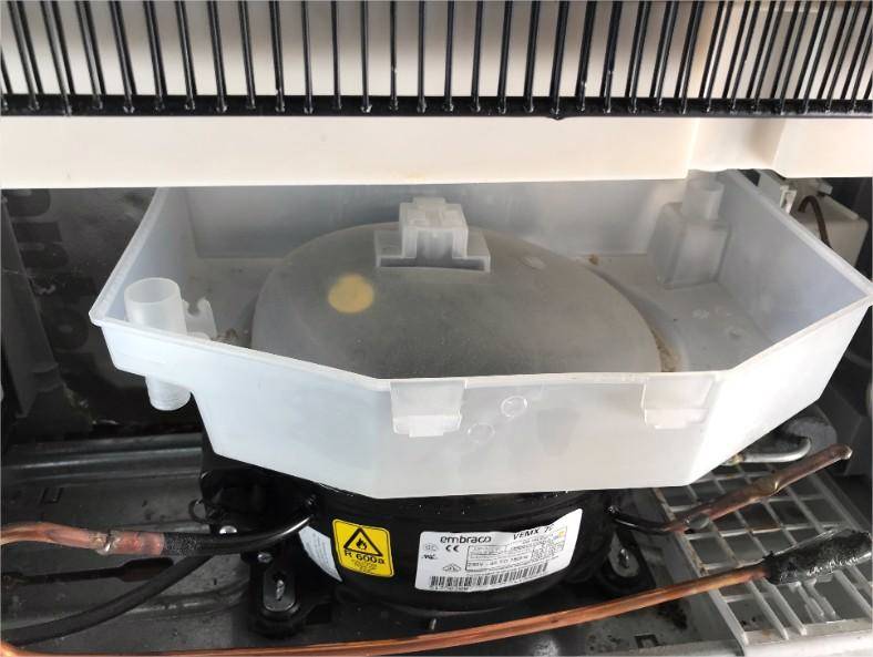

Si vous constatez une fuite d’eau à l'arrière de votre frigo, c’est peut-être à cause du bac de récupération d’eau qui se trouve à l’arrière de l'appareil, juste au-dessus du compresseur (la grosse pièce noire en métal qui permet de générer du froid). Si ce bac est par exemple cassé, ou n’est mal mis en place, l’eau peut s’écouler dans le frigo et directement au sol.
Vérifiez son état, nettoyez-le et remplacez-le si besoin.

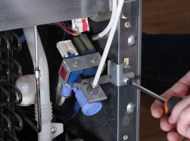

Si votre appareil est équipé d'un distributeur d'eau ou de glaçons, vérifiez que le tuyau d'arrivée d'eau est bien étanche. Le problème peut venir également de l'électrovanne qui sert à alimenter la distribution d'eau.

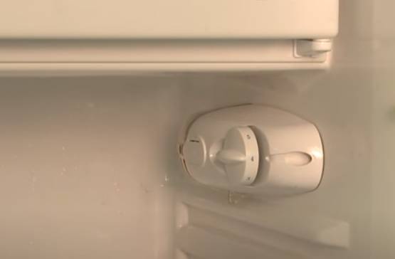

Le problème peut venir également du thermostat. Il sert à réguler la température de votre réfrigérateur et se trouve généralement dans le compartiment de l'ampoule d'éclairage.
Pour tester le thermostat à l'aide d'un multimètre :
Si le frigo redémarre alors que vous court-circuitez les cosses, il faudra remplacer le thermostat : il est à la cause de votre problème de frigo qui ne fait plus de froid.
5 Testez le thermostat du frigo

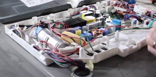

Une carte électronique défectueuse pourra créer des problèmes de température sur le frigo, créant des bouchons de givre dans la gouttière et des débordements d'eau potentiels. De même, si un des composants de la carte électronique est en court-circuit, cela peut faire disjoncter votre installation.
Vérifiez l'état de votre carte électronique, observez les éventuelles traces de brûlures, gonflement des composants ou autres traces. S'il y en a, remplacez votre carte électronique.
