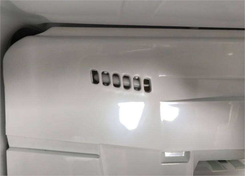

Le ventilateur se trouve à l'intérieur du réfrigérateur : il permet de brasser l’air et de mieux repartir le froid. S'il est pris en glace ou défectueux, la circulation de l'air froid ne se fera pas.
3 Examinez le ventilateur

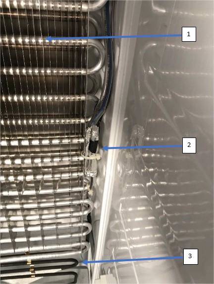

Le rôle de la sécurité thermique (2 sur la photo ci-dessous) est de désactiver le chauffage de la résistance de dégivrage (3) en cas de surchauffe anormale. Elle protège donc l'appareil et son utilisateur, elle est généralement en contact avec l'évaporateur.
Pour tester la sécurité thermique avec un multimètre :
Si vous avez une valeur c'est qu'elle passante, donc en bon état. En revanche, si vous avez un 1 ou OL qui s'affiche c'est qu'elle est défectueuse et qu'il faut la remplacer.
Comment tester et remplacer le klixon du compresseur d'un réfrigérateur ?
TUTO5 Vérifiez la sécurité thermique du frigo

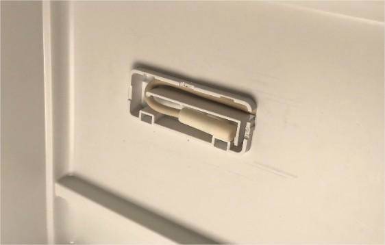

Votre réfrigérateur est équipé d'une ou plusieurs sondes permettant d'avoir la bonne température dans l'enceinte de l'appareil électroménager. Elles sont collées aux parois de l'enceinte ou logées dans l'évaporateur.
Dans le doute, il vaut mieux la remplacer car chaque sonde a ses propres valeurs.
6 Testez la sonde de température
