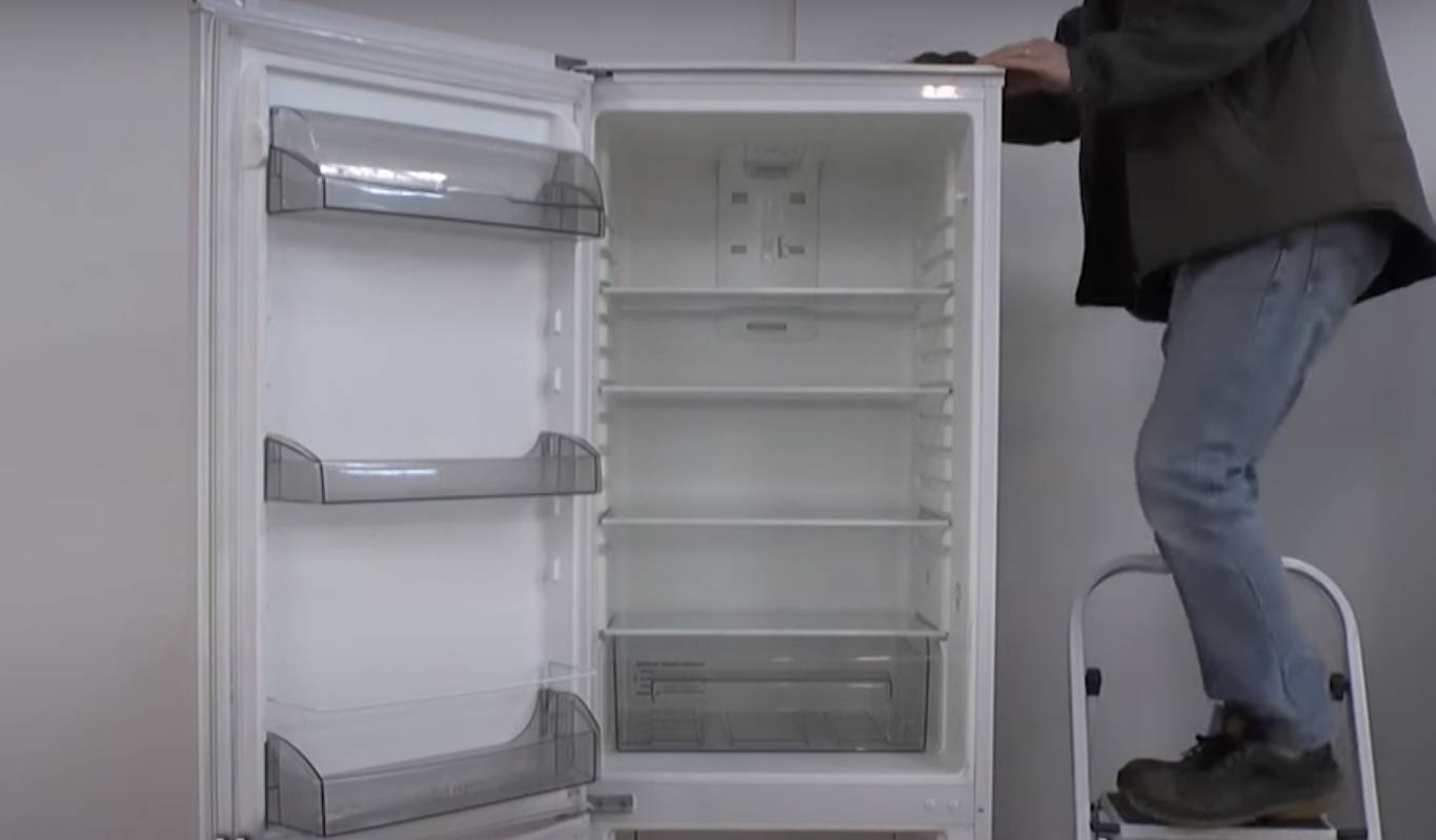

Changer charnières de porte de Frigo
Les charnières sont des éléments qui permettent de faire pivoter la porte de votre réfrigérateur. Elles sont situées au niveau de l’interstice entre la porte et la paroi.
Vérifiez qu’elles ne soient pas dévissées, usées ou tordues. Cela pourrait empêcher la bonne fermeture du frigo et le fonctionnement de la lumière. Si elles sont défectueuses, vous devrez les remplacer.
2 Contrôlez les charnières du frigo
