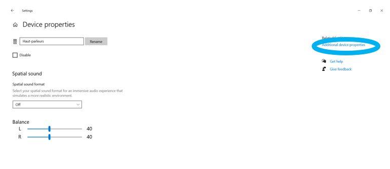

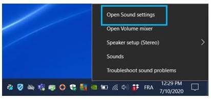

  • Faites un clic droit sur le logo haut-parleurs de votre barre de tâches et choisissez : "ouvrir réglages sonores".
  • Ensuite, sélectionnez le périphérique que vous souhaitez utiliser pour émettre le son.
  • Dans la section "Device" (appareil), vérifiez que vous avez le même périphérique sonore que celui que vous avez sélectionné dans les paramètres.
  • Pour certains ordinateurs, une application de gestion de sortie sonore s'ouvre automatiquement quand vous branchez un périphérique sonore. Il suffit de valider pour que le son fonctionne.

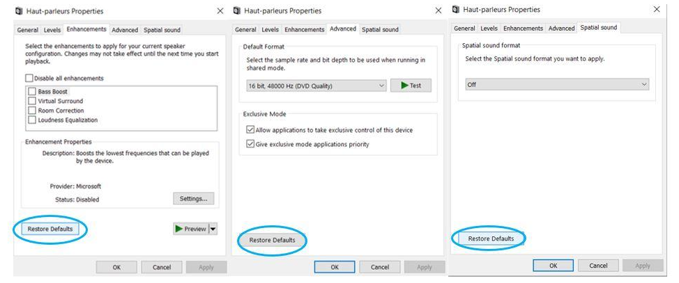

3 Retirez les modifications sonores
Il se peut que certaines modifications sonores avancées de l'ordinateur aient rendu le son problématique.

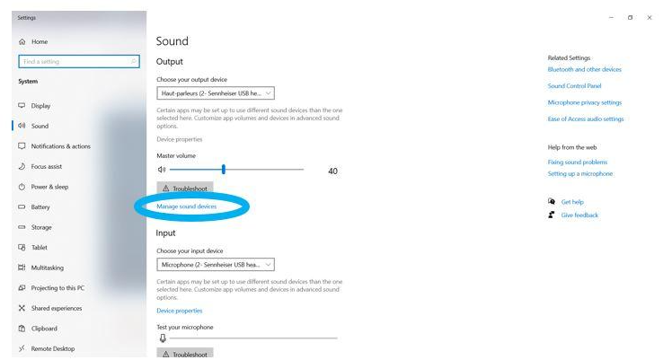

  • Faites un clic droit sur le logo haut-parleur de votre barre de tâches et choisissez : "ouvrir les paramètres de son" ("open sound settings").
  • Ensuite, sélectionnez "Gérer les périphériques audio ("Manage sound devices").
  • Sélectionnez les paramètres avancés en haut à droite du menu de contrôle sonore.
  • Remettez les paramètres de son avancés à leur état par défaut et appuyez sur OK.

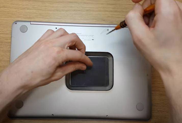

  • Déconnectez votre ordinateur de son câble d'alimentation et retirez tous les périphériques branchés aux ports de votre ordinateur (clés USB par exemple).
  • Si votre ordinateur possède une batterie amovible, retournez votre ordinateur et appuyez sur les deux loquets sur la partie haute du châssis pour retirer la batterie.

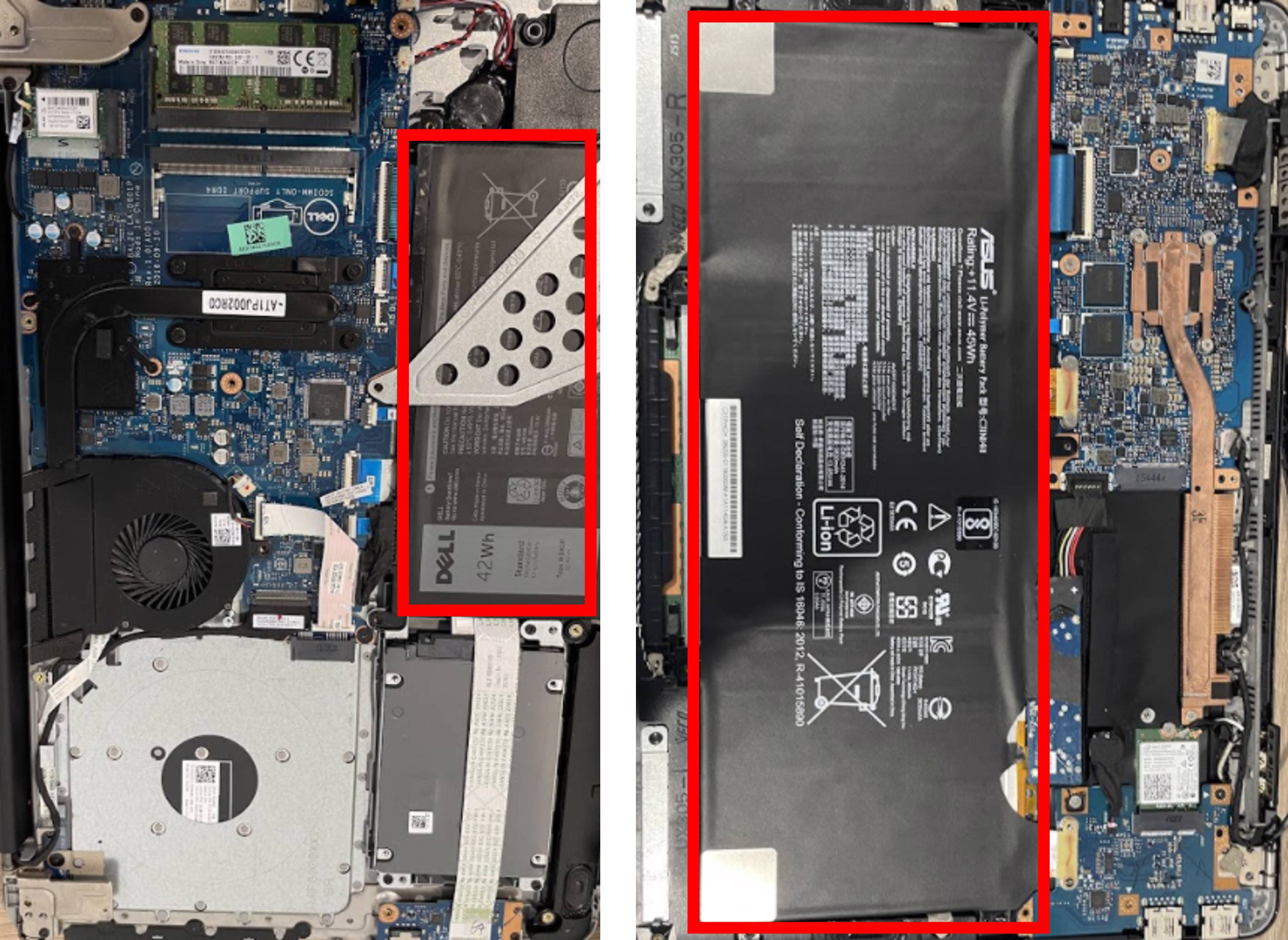

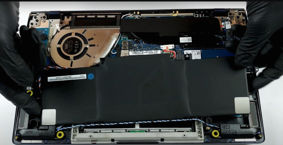

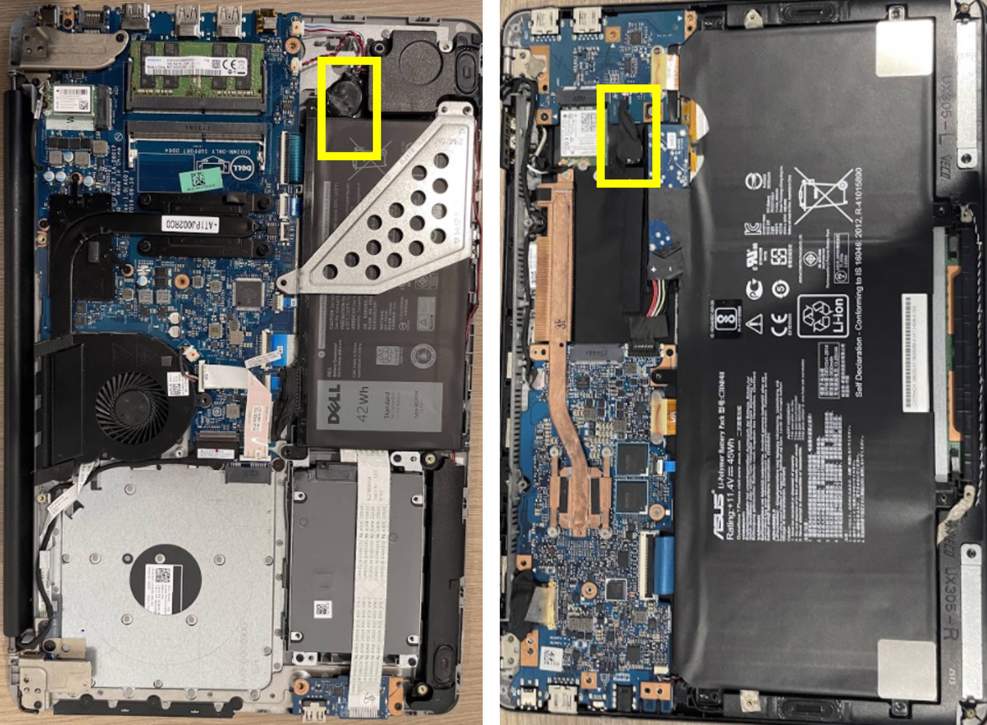

  • Si votre batterie n'est pas amovible :
    • Dévissez les vis du châssis (sur certains modèles, des vis sont cachées en dessous des patins antidérapants, vous devez donc les décoller). Placez vos vis dans un petit bac pour ne pas les perdre.

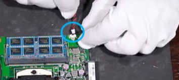

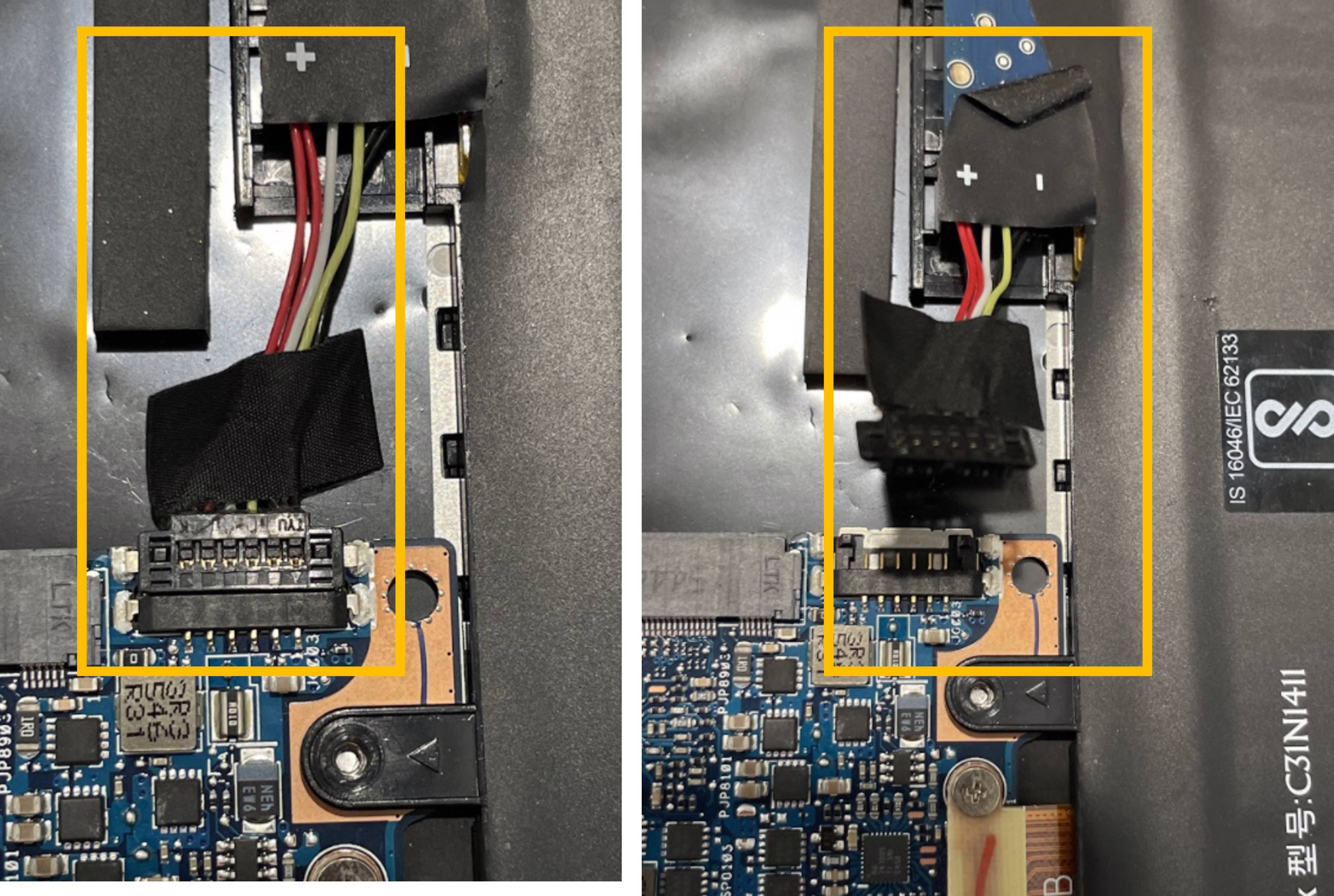

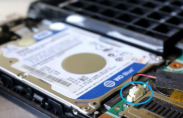

    • Une fois la batterie interne repérée (encadrée en rouge sur une des photos), retirez la connectique du câble d'alimentation de la batterie (encadrée en jaune sur un autre photo).

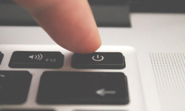

  • Maintenez votre doigt appuyé sur le bouton de démarrage de votre ordinateur pendant au moins 30 secondes. Cette étape permet de vider l'électricité statique de votre ordinateur.
  • Pour finir, remettez la batterie, branchez le câble à une prise et redémarrez votre ordinateur.

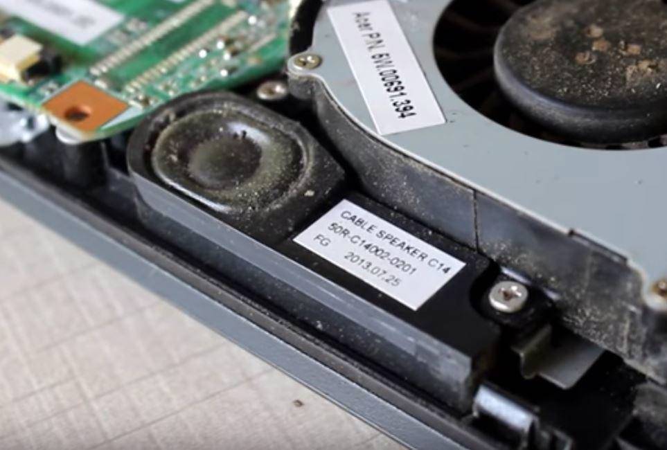

10 Inspectez l'état de vos haut-parleurs
Le problème peut également provenir des haut-parleurs, il faut donc vérifier leur état.

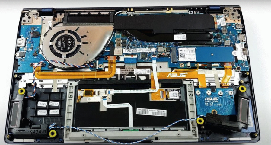

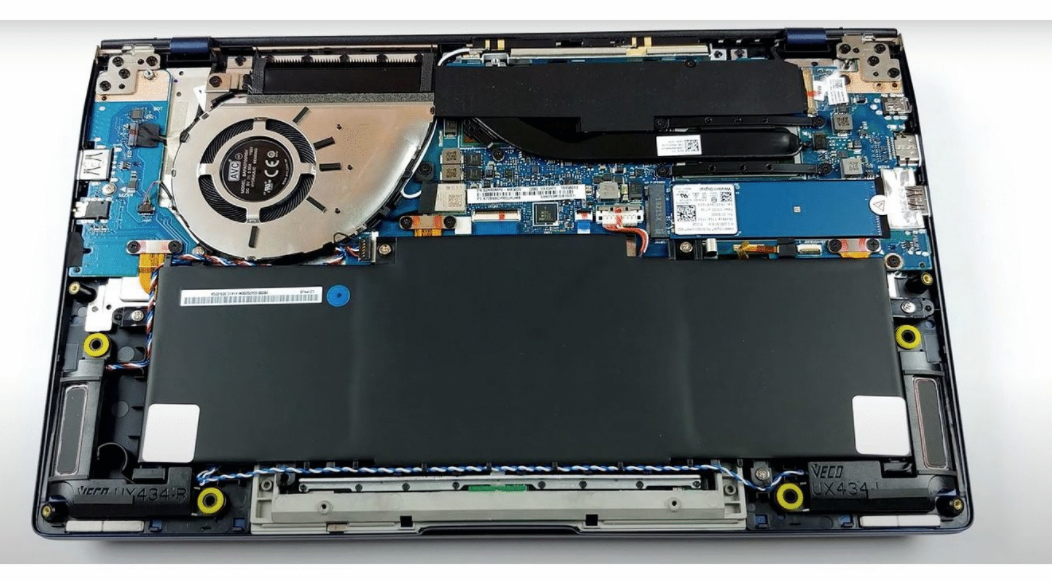

  • Ouvrez votre ordinateur et localisez vos haut-parleurs : ils sont situés sur les bords de l'ordinateur, à côté de la carte mère.
  • Inspectez visuellement l'état du haut-parleur et vérifiez qu'il n'est pas percé ou qu'il n'y a pas un excès de saleté.
  • Vérifiez ensuite que les haut-parleurs sont bien connectés à la carte mère : suivez le fil rouge et noir et repérez à quel endroit il s'insère dans la carte mère.
  • Vérifiez aussi que les fils de connexion des haut-parleurs sont en bon état (non coupés ou brûlés).
  • Débranchez puis rebranchez le câble de connexion des haut-parleurs à la carte mère.

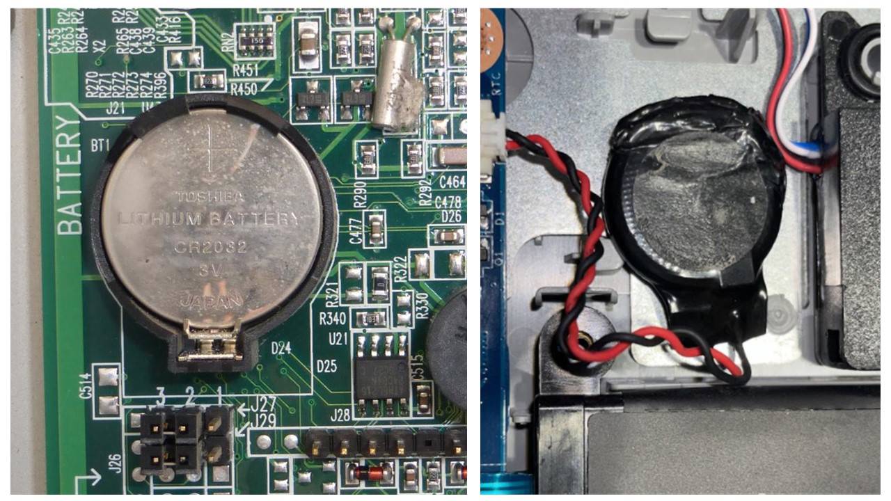

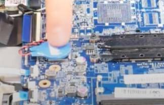

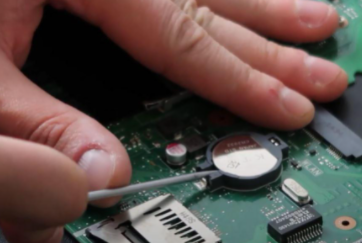

  • Ouvrez votre ordinateur et localisez la pile BIOS. On la trouve sous différentes formes en fonction des modèles : elle peut être recouverte d'un ruban isolant (généralement noir ou bleu) ou bien être une pile plate. La pile isolée est souvent liée par un câble torsadé noir et rouge à la carte mère.
  • Si votre pile n'est pas recouverte de ruban isolant, retirez-la de son support. Si votre pile est connectée à la carte via un câble, déconnectez le câble de la borne soigneusement.
  • Si vous avez un multimètre, vous pouvez mesurer sa tension et vérifier qu'elle correspond à celle indiquée sur sa surface. Ne retirez pas entièrement la protection de la pile BIOS, car cela pourrait l'endommager. Ouvrez-la assez de façon à pouvoir insérer les deux électrodes (pointes) du multimètre sur chaque face de la pile.
  • Laissez la pile déconnectée de la carte pendant plusieurs minutes et appuyez ensuite sur la touche de démarrage pendant 30 secondes.
  • Reconnectez la pile CMOS à la carte mère et rebranchez votre ordinateur en l'allumant.
Si le problème persiste, changez votre batterie.
