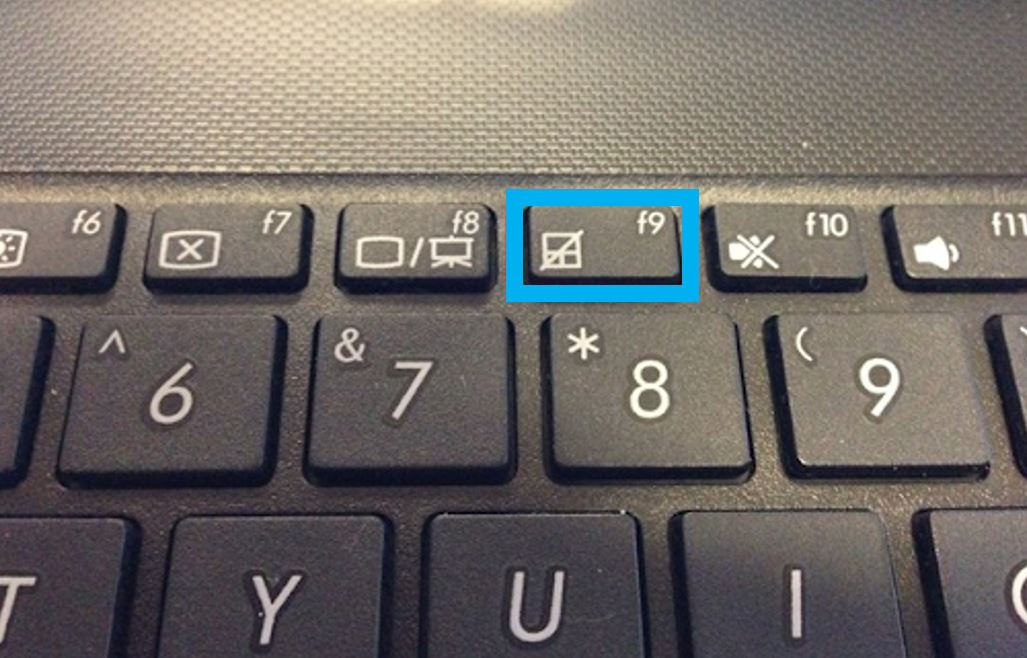

  • Vérifiez aussi que vous n'avez pas accidentellement verrouillé le pavé tactile : la plupart des ordinateurs ont une touche qui permet de l'activer/désactiver (voir photo). Souvent, c'est une combinaison de la touche Fn avec une des touches sur la rangée supérieure du clavier.

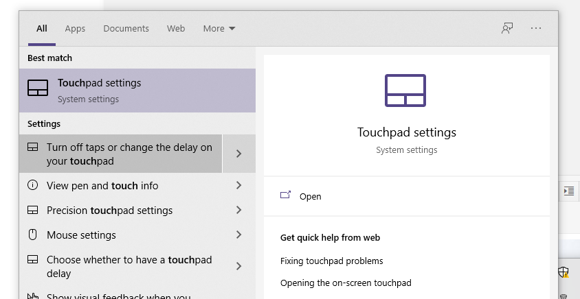

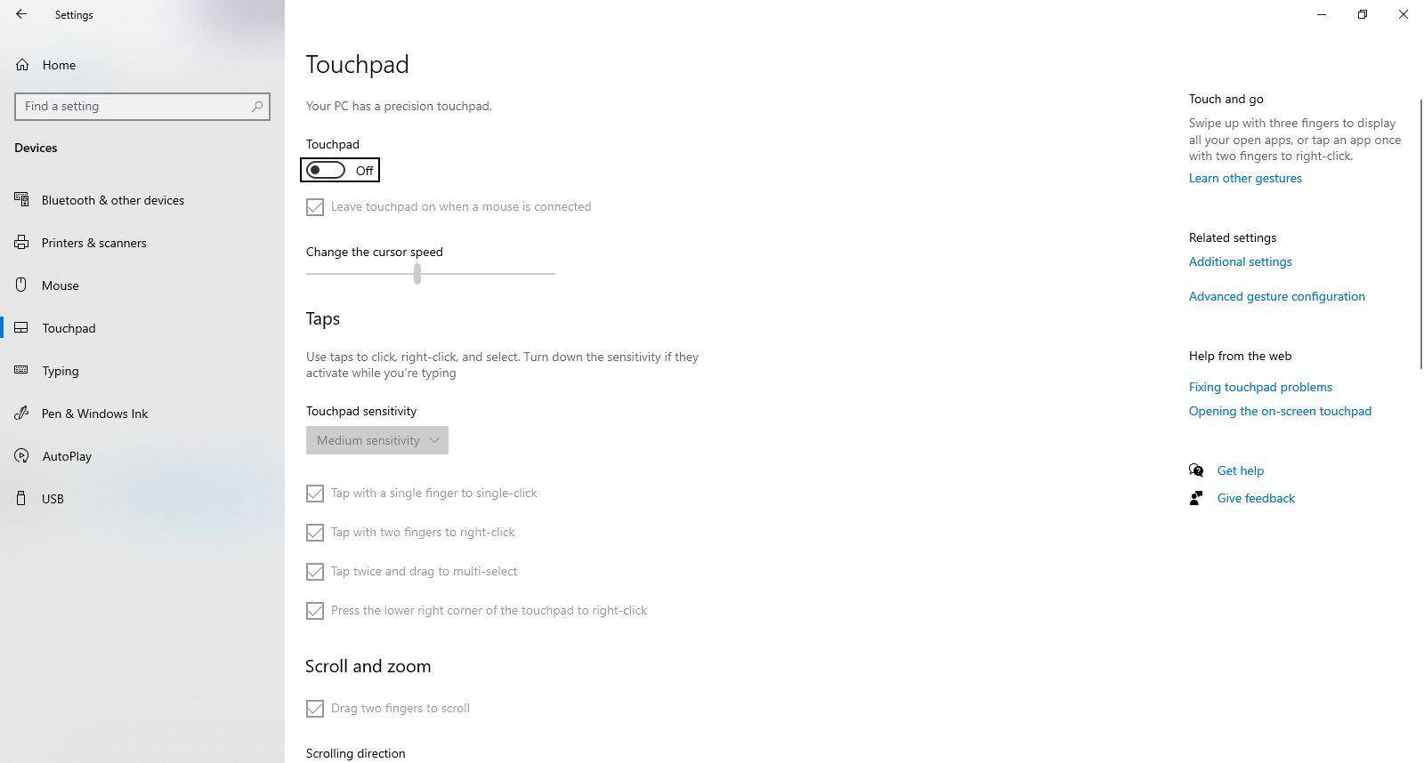

Si votre pavé tactile ne fonctionne pas, vous pouvez vérifier qu'il est activé sans utiliser la souris :
  • Appuyez sur la touche Windows de votre clavier.
  • Dans la barre de recherche Windows, écrivez "pavé tactile" ("Touchpad settings") pour accéder aux paramètres.
  • Regardez si votre pavé tactile est activé ou non. S'il est désactivé, appuyez sur la touche espace pour l'activer.

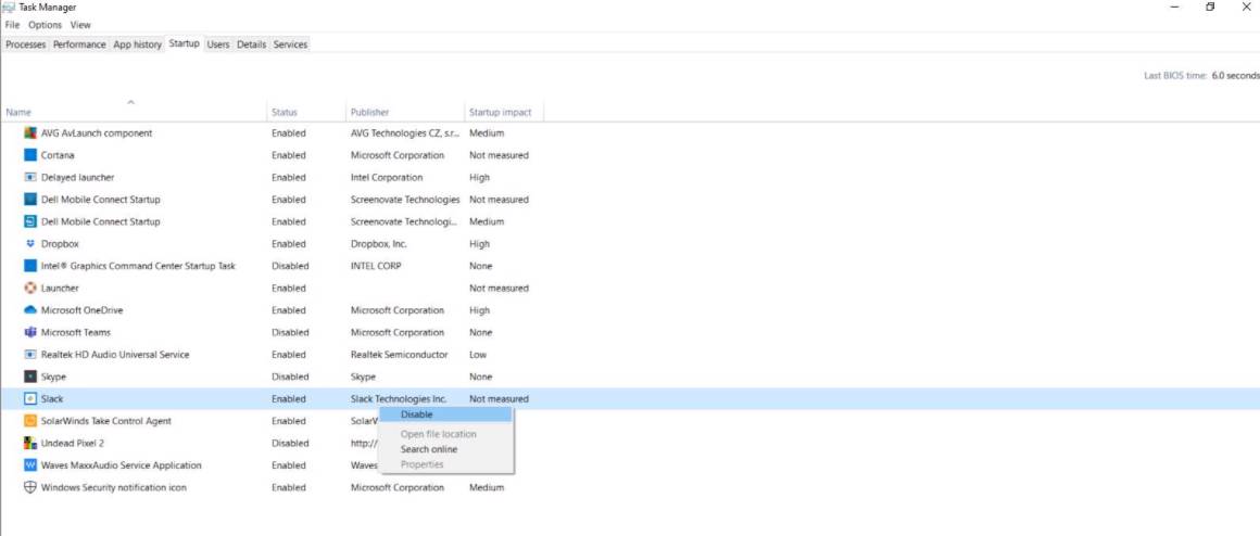

3 Retirez les tâches volumineuses
Une des raisons les plus communes pour un ordinateur lent ou bloqué est la place occupée par les programmes qui fonctionnent en arrière-plan. Il faudra donc les arrêter pour voir si cela améliore la rapidité de votre PC.

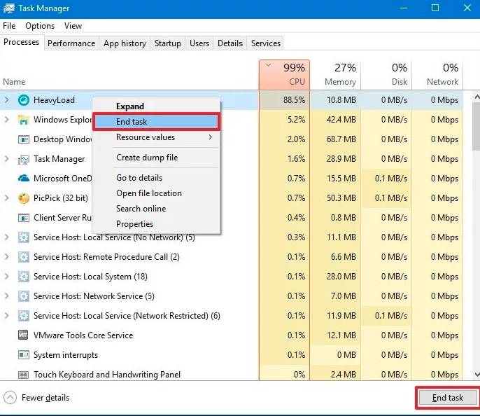

  • Appuyez simultanément sur les touches Ctrl, Alt et Suppr ("Del" en anglais) de votre clavier.
  • Sélectionnez ensuite le choix "Gestionnaire des tâches" ("Task manager") puis "Plus de détails".
  • Sélectionnez l'onglet "démarrage" ('start").
  • Cliquez sur "Processeur" ("CPU") ou "Mémoire" ("Memory") pour afficher en premier les tâches qui occupent plus de mémoire ou de processeur.
  • Faites un clic droit et sélectionnez "désactiver" ("end task")

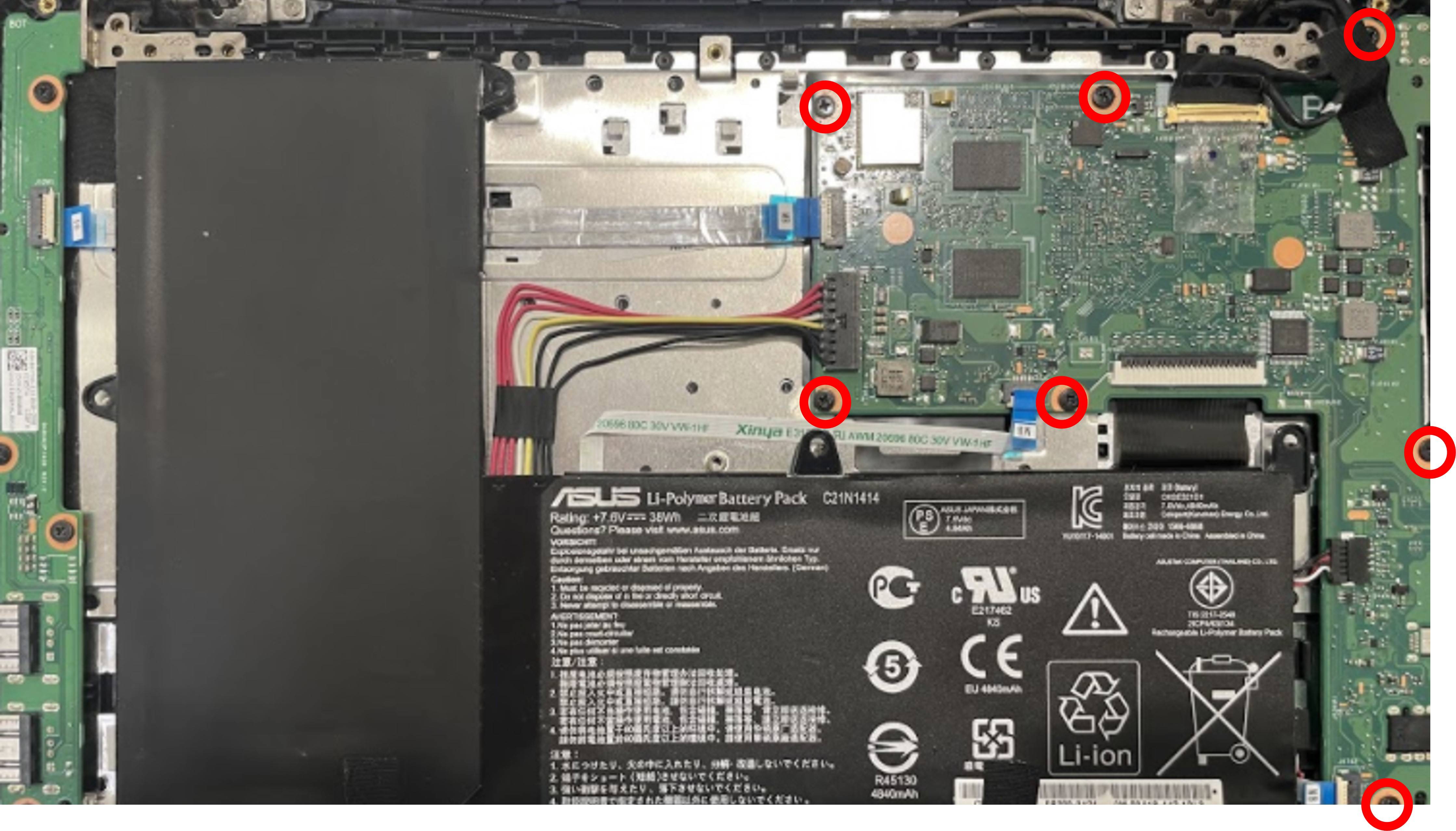

  • Déconnectez votre ordinateur de son câble d'alimentation et retirez tous les périphériques branchés aux ports de votre ordinateur (clés USB par exemple).
  • Si votre ordinateur possède une batterie amovible, retournez votre ordinateur et appuyez sur les deux loquets sur la partie haute du châssis pour retirer la batterie.
  • Si votre batterie n'est pas amovible :
    • Dévissez les vis du châssis (sur certains modèles, des vis sont cachées en dessous des patins antidérapants, vous devez donc les décoller). Placez vos vis dans un petit bac pour ne pas les perdre.
    • Une fois la batterie interne repérée (encadrée en rouge sur une des photos), retirez la connectique du câble d'alimentation de la batterie (encadrée en jaune sur un autre photo).

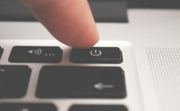

  • Maintenez votre doigt appuyé sur le bouton de démarrage de votre ordinateur pendant au moins 30 secondes. Cette étape permet de vider l'électricité statique de votre ordinateur.
  • Pour finir, remettez la batterie, branchez le câble à une prise et redémarrez votre ordinateur.

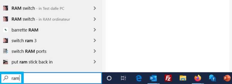

6 Inspectez votre mémoire vive

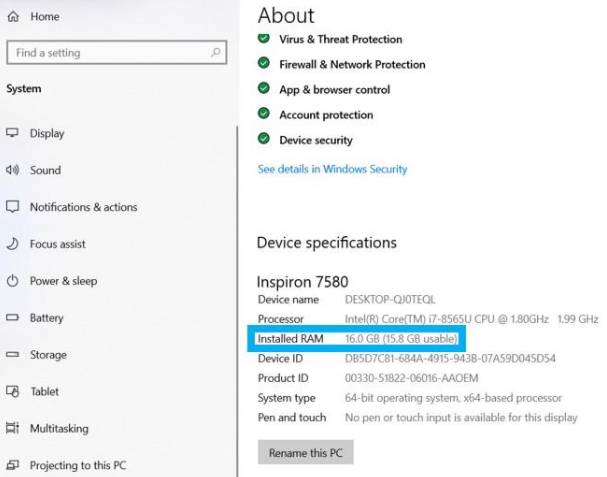

Si votre ordinateur ne présente pas de défaut particulier, alors il se peut que vous ayez besoin d'ajouter de la mémoire vive. Plus vous avez de RAM, plus votre ordinateur sera rapide, car il aura plus de place pour stocker les données temporaires.
  • Appuyez sur la touche Windows et tapez RAM dans la barre de recherche.
  • Sélectionnez "Afficher les informations de la RAM" dans les résultats de recherche.
  • Dans la fenêtre des propriétés du système, trouvez la partie "Mémoire RAM installée" (Installed RAM)
  • Notez la mémoire RAM que votre ordinateur possède.
Rajouter de la RAM permettra à votre ordinateur de fonctionner plus rapidement.

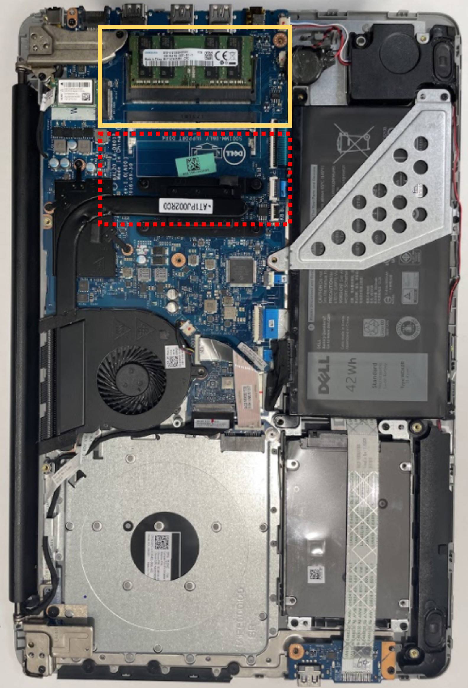

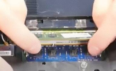

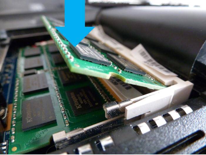

Sur certains modèles, il y a un compartiment dédié aux barrettes qu'il suffit de détacher, mais le plus souvent les barrettes sont protégées dans le bloc interne de l'ordinateur. Dans ce cas :
  • Débranchez le câble d'alimentation avant toute manipulation. Touchez une surface métallique afin de décharger votre corps et ne pas abîmer la carte électronique. Retournez l'ordinateur et démontez le capot.
  • Débranchez la batterie (encadrée en rouge sur la première photo) : elle est noire, généralement de forme rectangulaire. Elle prend une place conséquente et est liée à la carte électronique par un câble large, fréquemment composée de fils jaunes, rouges et blancs. Ses fils peuvent également être non visibles grâce à un ruban protecteur les entourant (encadré en jaune sur la deuxième photo). Débranchez-le sans forcer.
  • Retirez la ou les barrettes de RAM (cadre jaune) fixée(s) à la carte mère de l'ordinateur. Selon les modèles, une barrette de RAM peut se fixer sur un ou plusieurs ports (pointillés rouges).
  • Inspectez l'état de votre RAM. Voyez si des composants dessus ont l'air défectueux (traces de brûlé, soudures défectueuses). Si vous observez des défauts, votre RAM est sûrement dysfonctionnelle : il faudra la remplacer.
  • Si vous n'observez rien, reconnectez votre barrette de RAM à son port : il se peut qu'il y ait une mauvaise connectique. Le mécanisme qui fixe la barrette de RAM au port diffère selon les modèles ; souvent, il suffit d'écarter les broches métalliques et la barrette se soulèvera toute seule. Insérez franchement, mais sans force votre barrette dans le port où vous l'aviez vu, en veillant à ne pas toucher les contacts métalliques de barrettes. Si vous mettez une nouvelle barrette de RAM, la procédure est la même.

  • Le câble débranché, appuyez sur le bouton de démarrage de votre PC pendant au moins 30 secondes pour vider l'électricité statique de la carte mère.
  • Rebranchez le câble d'alimentation à l'ordinateur. Appuyez à nouveau sur le bouton de démarrage. Notez si l'écran s'allume ou pas. Si l'ordinateur s'allume lorsque vous connectez votre carte sur un port, c'est que le port testé est fonctionnel.
