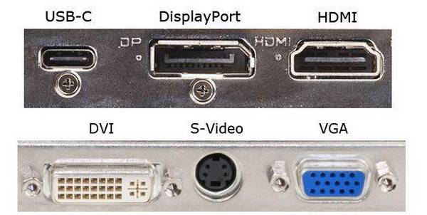

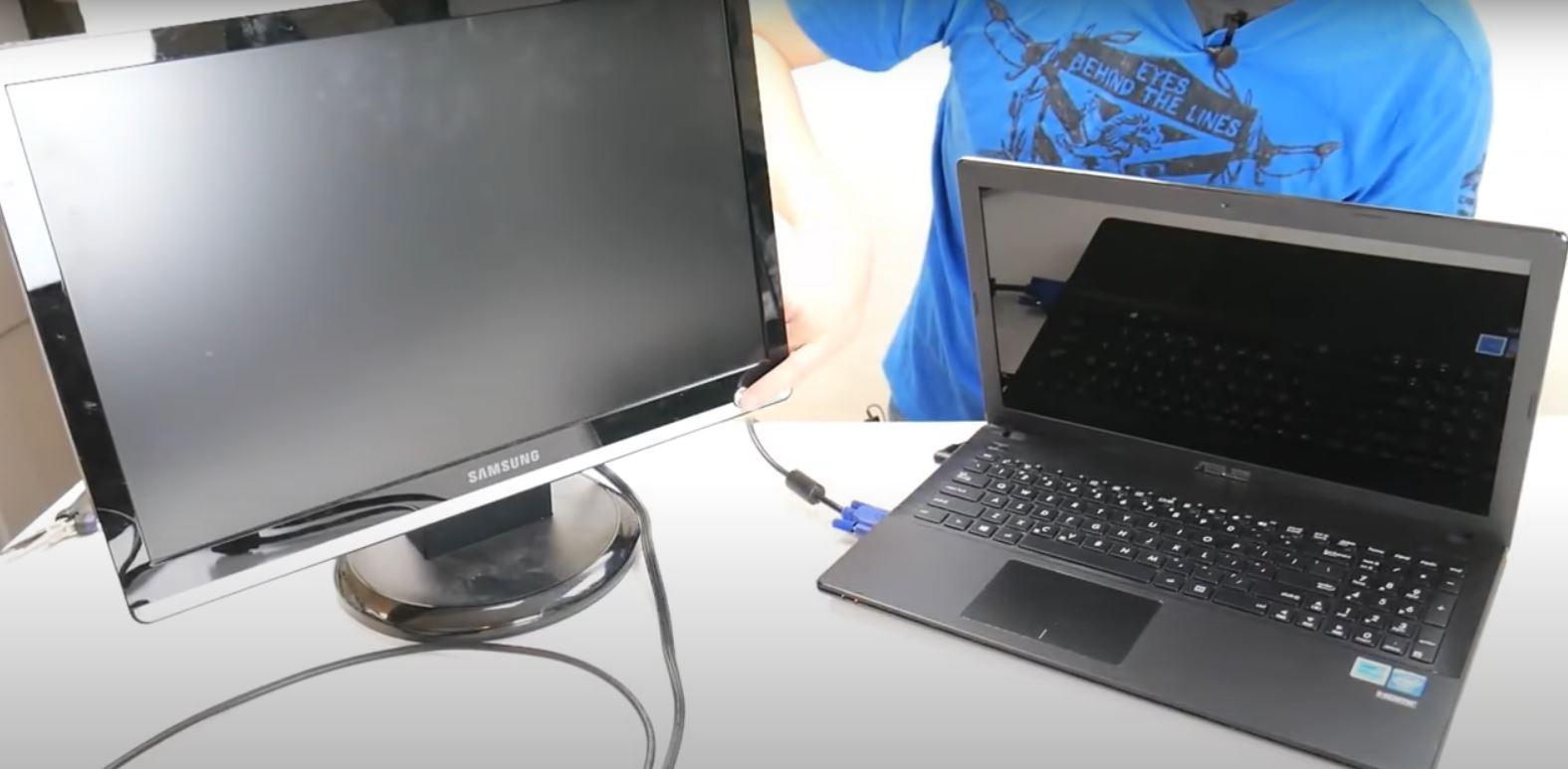

2 Branchez votre ordinateur à un écran externe
Le problème peut venir de votre carte graphique. Tous les ordinateurs peuvent se connecter à un écran externe tel qu'un écran de télévision, un écran LCD ou un projecteur.
  • Localisez la ou les prises vidéo sur le côté de votre ordinateur : ce sont souvent des ports USB-C, DisplayPort ou HDMI. Sur des ordinateurs plus anciens, vous pourrez avoir des ports VGA, DVI ou S-Video.
  • Vérifiez que vous possédez un câble adapté à votre modèle de prise vidéo et à votre écran, sinon procurez-vous un adaptateur (HDMI vers VGA par exemple).
  • Branchez votre ordinateur à l'écran externe via le câble vidéo.
  • Allumez l'écran externe, si vous ne voyez rien dessus, il se peut que vous deviez changer la source d'affichage manuellement, via votre clavier. Les touches diffèrent selon les constructeurs : souvent il faudra appuyer sur la touche Fn et sur une touche en haut du clavier, ou appuyer sur les touches Windows et P.

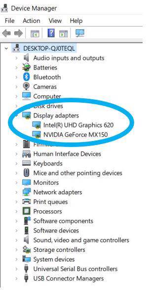

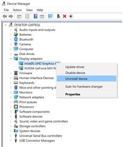

3 Mettez à jour vos pilotes graphiques
Toujours avec l'écran externe branché, mettez à jour les "drivers" de votre carte graphique.

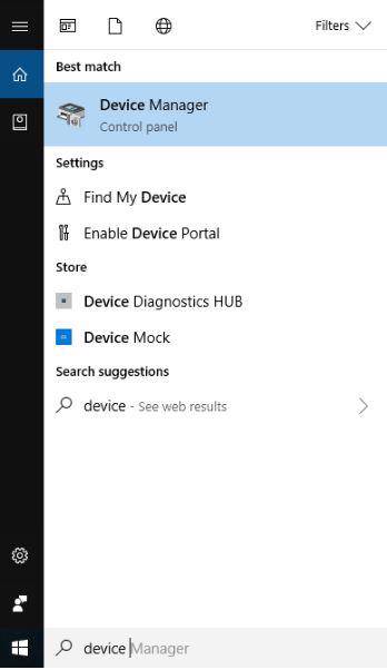

  • Appuyez sur la touche Windows de votre écran puis tapez "Gestionnaire de périphériques" ("Device Manager").
  • Sélectionnez et développez l'arborescence du périphérique "Cartes graphiques" ("Display adapters").
  • Pour désinstaller vos pilotes graphiques, faites un clic droit sur le pilote et sélectionnez : "désinstaller l'appareil" ("Uninstall device").
  • Déconnectez-vous de l'écran externe et redémarrez votre ordinateur. Au redémarrage, votre système d'exploitation va télécharger et installer automatiquement les drivers.

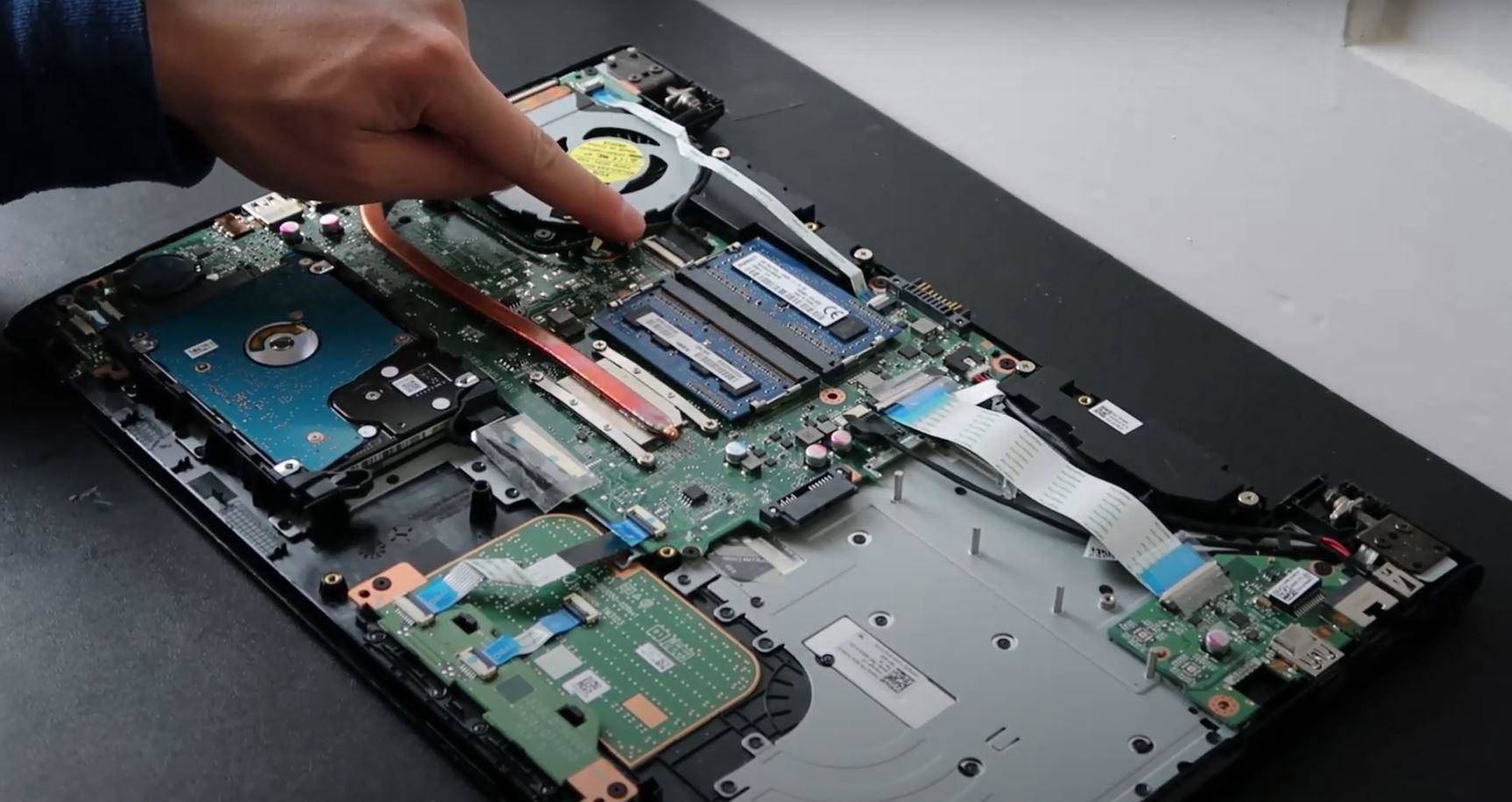

5 Réinitialisez électriquement votre ordinateur
Votre ordinateur peut stocker de l'électricité statique, qui peut provenir de votre corps par contact avec l'ordinateur ou de poussières. Ces "courants parasites" sont principalement situés sur la carte mère de votre ordinateur, ils peuvent faire démarrer votre ordinateur pendant quelques secondes ou perturber son démarrage.
  • Déconnectez votre ordinateur de son câble d'alimentation et retirez tous les périphériques branchés aux ports de votre ordinateur (clés USB par exemple).
  • Si votre ordinateur possède une batterie amovible, retournez votre ordinateur et appuyez sur les deux loquets sur la partie haute du châssis pour retirer la batterie.
  • Si votre batterie n'est pas amovible :
    • Dévissez les vis du châssis (sur certains modèles, des vis sont cachées en dessous des patins antidérapants, vous devez donc les décoller). Placez vos vis dans un petit bac pour ne pas les perdre.
    • Une fois la batterie interne repérée (encadrée en rouge sur une des photos), retirez la connectique du câble d'alimentation de la batterie (encadrée en jaune sur un autre photo).
  • Maintenez votre doigt appuyé sur le bouton de démarrage de votre ordinateur pendant au moins 30 secondes. Cette étape permet de vider l'électricité statique de votre ordinateur.
  • Pour finir, remettez la batterie, branchez le câble à une prise et redémarrez votre ordinateur.

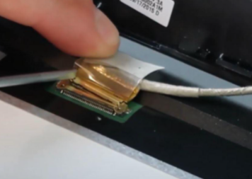

7 Contrôlez la connectique entre la carte mère et l'écran
Comment démonter un ordinateur portable
Il faut vérifier l'état du câble qui relie l'écran d'ordinateur à la carte mère, car il est possible qu'il y ait une mauvaise connexion.
  • Débranchez le câble d'alimentation et retirez la batterie. Si votre batterie n'est pas amovible, vous allez devoir démonter la face arrière de votre ordinateur et déconnecter les connecteurs de la batterie.
  • Pour vider complètement l'électricité des composants, appuyez sur la touche de démarrage pendant au moins 30 secondes.

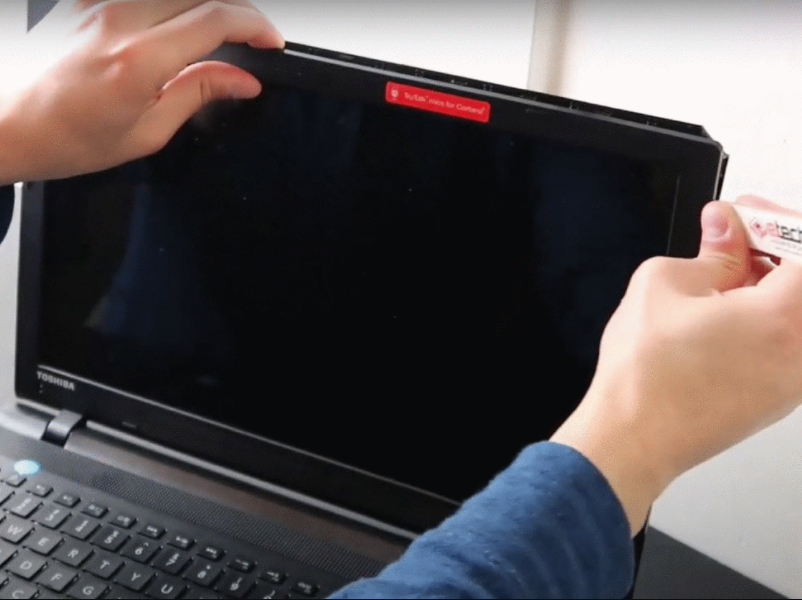

  • Retirez ensuite le cadre en plastique qui protège la dalle de votre ordinateur et démontez le capot. Faites attention aux vis qui sont parfois cachées sous des patins.

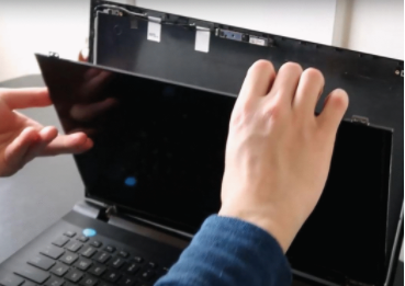

  • Inclinez légèrement l'écran vers l'avant pour retirer la dalle. Si vous n'y arrivez pas, regardez s'il n'y a pas d'autres vis à enlever.
  • Posez délicatement la dalle sur le clavier de l'ordinateur. Si vous voyez le fil de connexion, débranchez-le en retirant soigneusement le scotch.
  • Nettoyez les petites broches métalliques sur les bornes de connexion avec un aérosol dépoussiérant. puis rebranchez le câble de connexion.
Faites la même manipulation pour la connectique sur la carte mère.
  • Si ce n'est pas déjà fait, démontez la face arrière de votre ordinateur
  • Localisez l'endroit où le câble de l'écran s'insère dans la carte mère. Sur notre image, le point de connexion est rectangulaire et plat, et le câble monte en direction de l'écran à travers la charnière.
  • Débranchez et rebranchez le câble avec précaution. Il faut parfois soulever une protection avant.

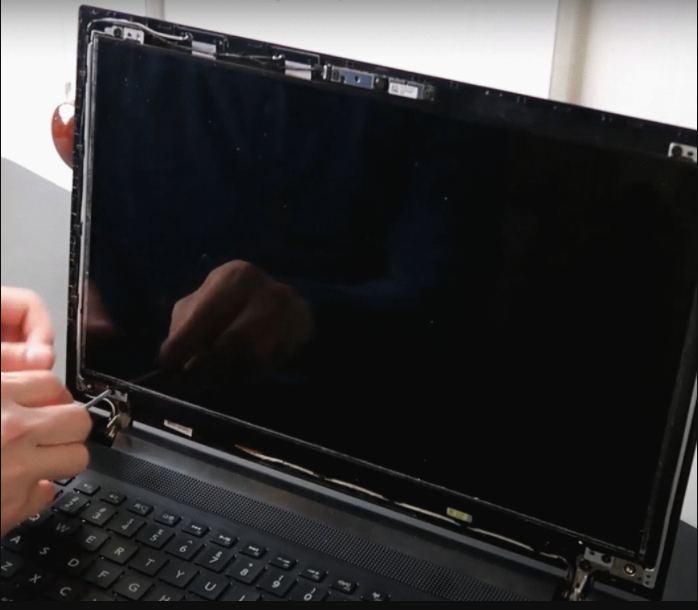

8 Changez votre dalle
Comment changer la dalle d'un PC portable
Il semblerait que votre dalle soit défectueuse.
  • Débranchez le câble d'alimentation et retirez la batterie. Si elle n'est pas amovible, vous devrez démonter le bas de votre ordinateur et débrancher les connecteurs.
  • Retirez le cadre en plastique autour de votre écran en démontant le capot : les vis sont souvent cachées sous des patins.
  • Débranchez les bornes de votre webcam puis retirez la connexion entre l'écran et l'inverter (il se situe sous l'écran et peut être recouvert de plastique).
  • Inclinez légèrement l'écran puis retirez-le.
  • Déconnectez le câble LCD qui relie l'écran à la carte mère (il est plat, large et recouvert d'un matériau isolant).
  • Une fois que toutes les vis sont retirées, enlevez la dalle de l'ordinateur.
  • Fixez la nouvelle dalle en la vissant soigneusement sur le cadre métallique, reconnectez le câble LCD à la dalle et remontez l'écran.
