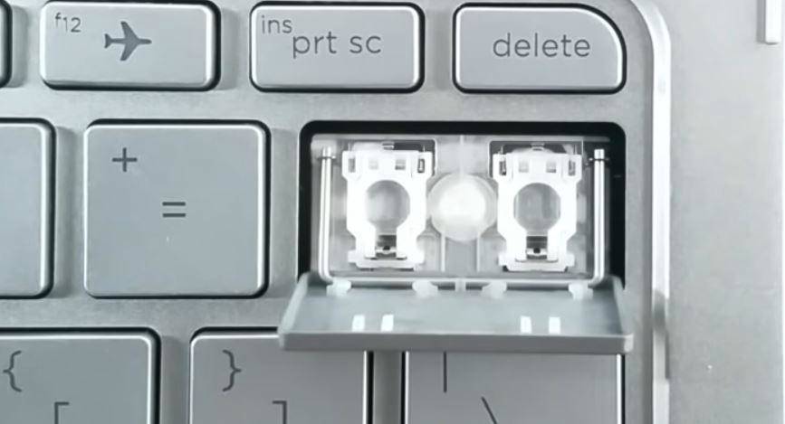

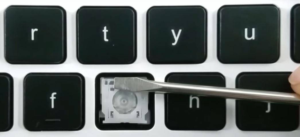

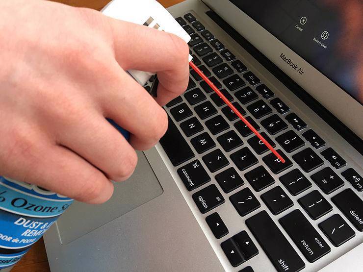

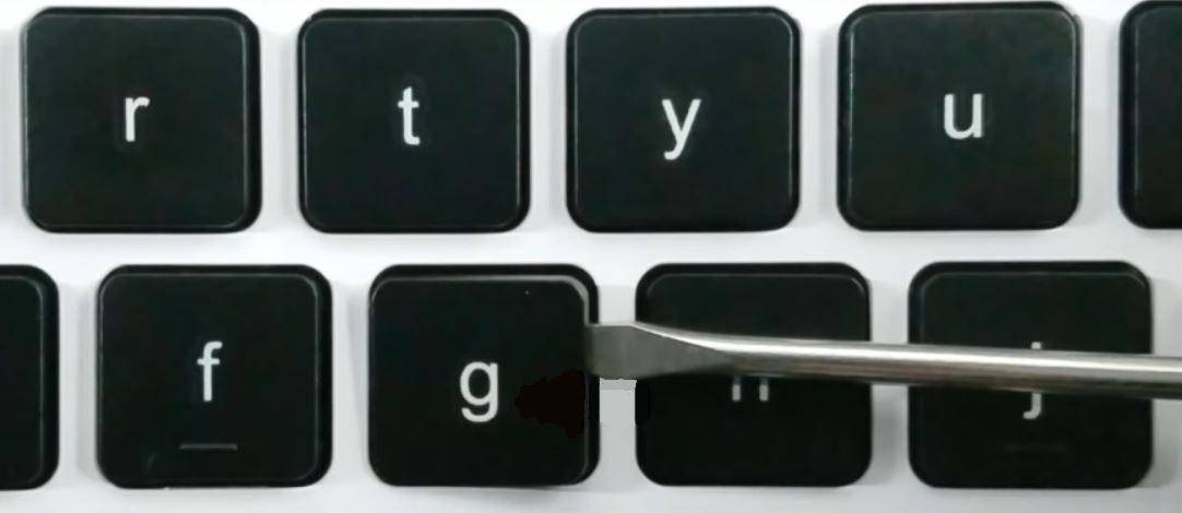

De nombreuses saletés (miettes, poussières, cheveux, etc...) peuvent facilement s'insérer et altérer le fonctionnement d'une touche de clavier. Si vous avez une (ou plusieurs) touche(s) qui ne fonctionne pas bien, nettoyer votre clavier pourra régler votre problème.
Certaines touches comme la barre d'espace ou la touche Entrée possèdent une barre de stabilisation qui retient la clé en place : vous n'avez pas besoin de la retirer complètement.
2 Nettoyez les touches de votre clavier

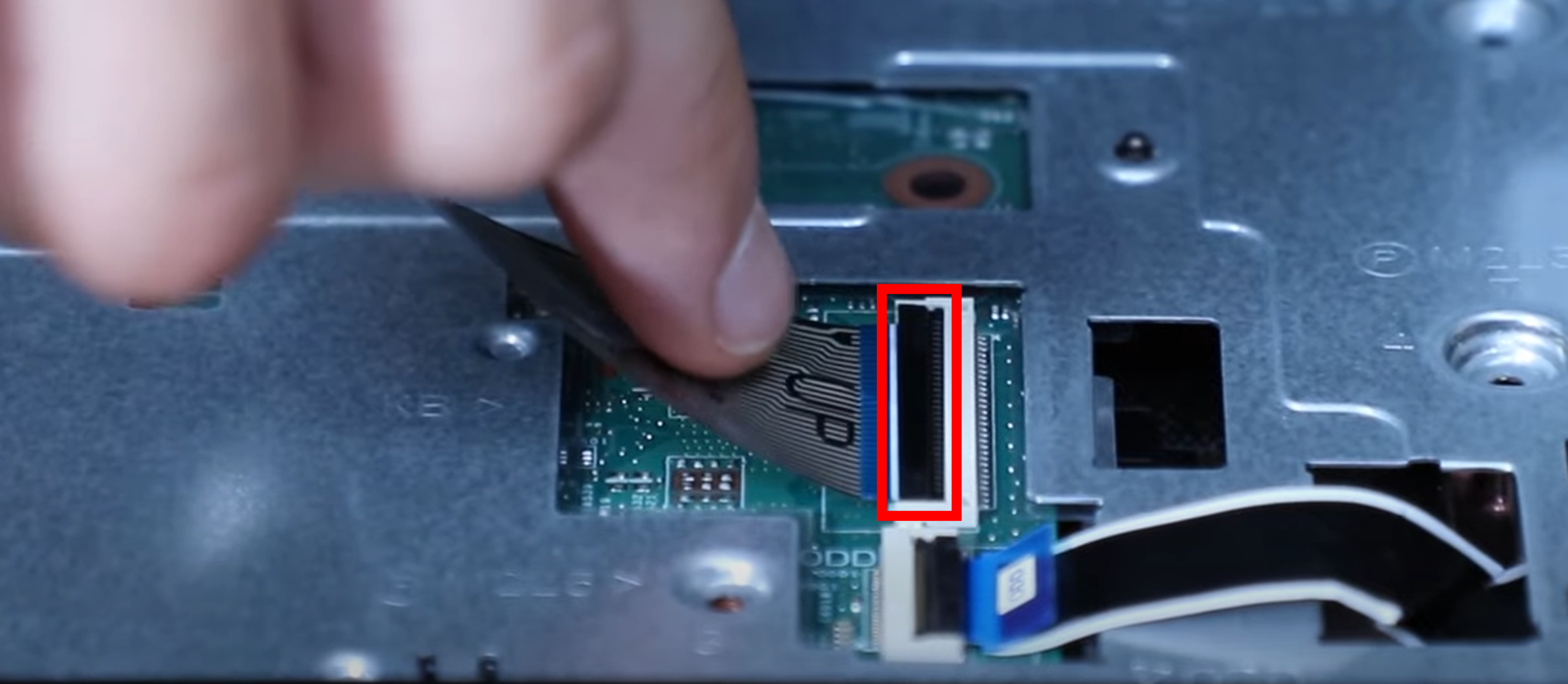

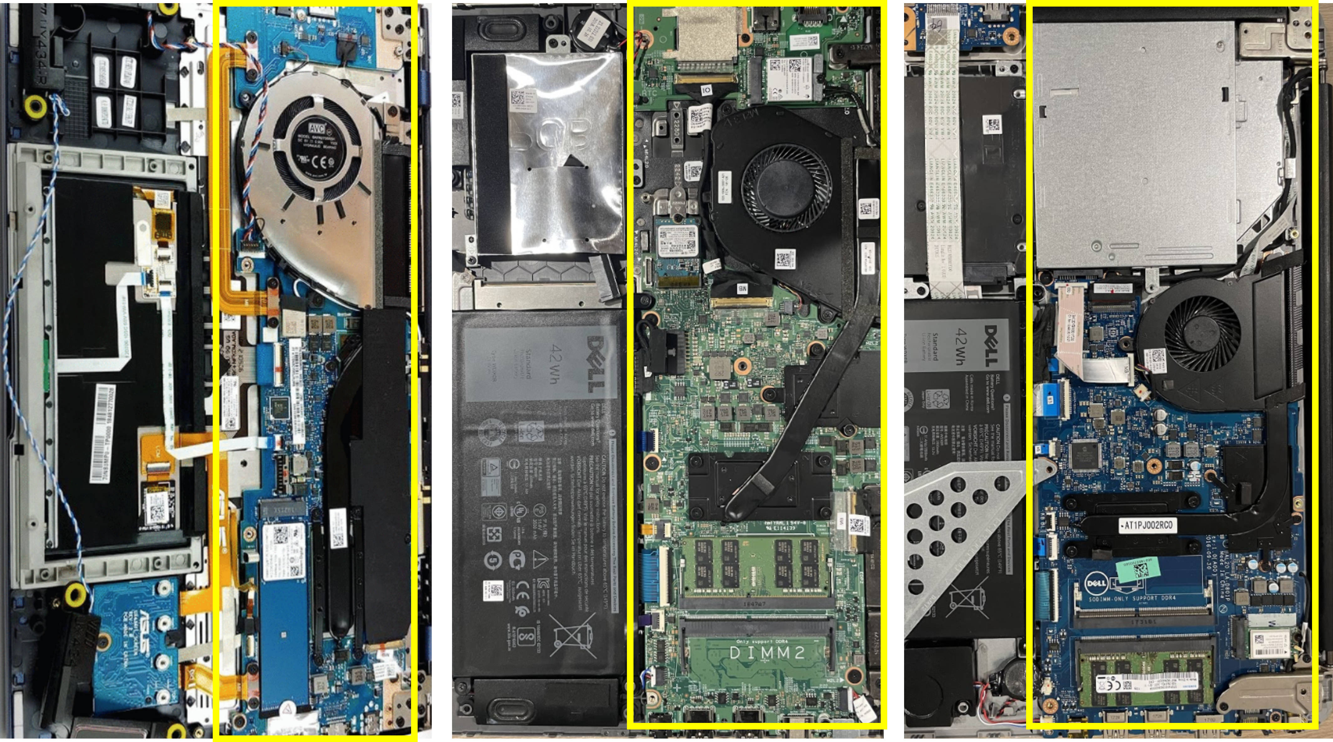

La connectique entre le clavier et la carte mère permet de communiquer à votre ordinateur lorsque vous appuyez sur une touche de votre clavier. Cette information est transmise à la carte graphique de l'ordinateur qui affiche les caractères que vous tapez. Si cette connectique est détachée ou abîmée, les caractères tapés ne s'afficheront pas.
Si votre ordinateur est récent, vous parviendrez sûrement à sa connectique en ôtant le capot arrière de l'ordinateur :
5 Vérifiez la connectique du clavier sur la carte-mère

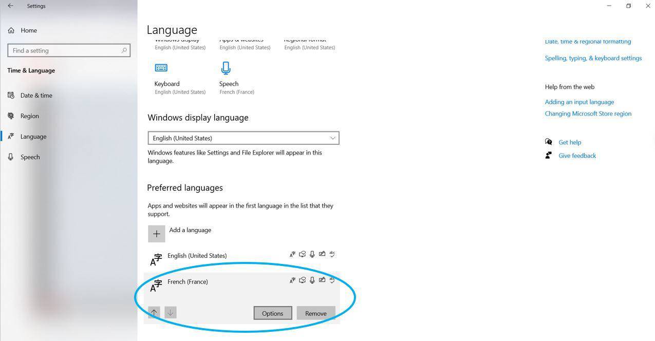

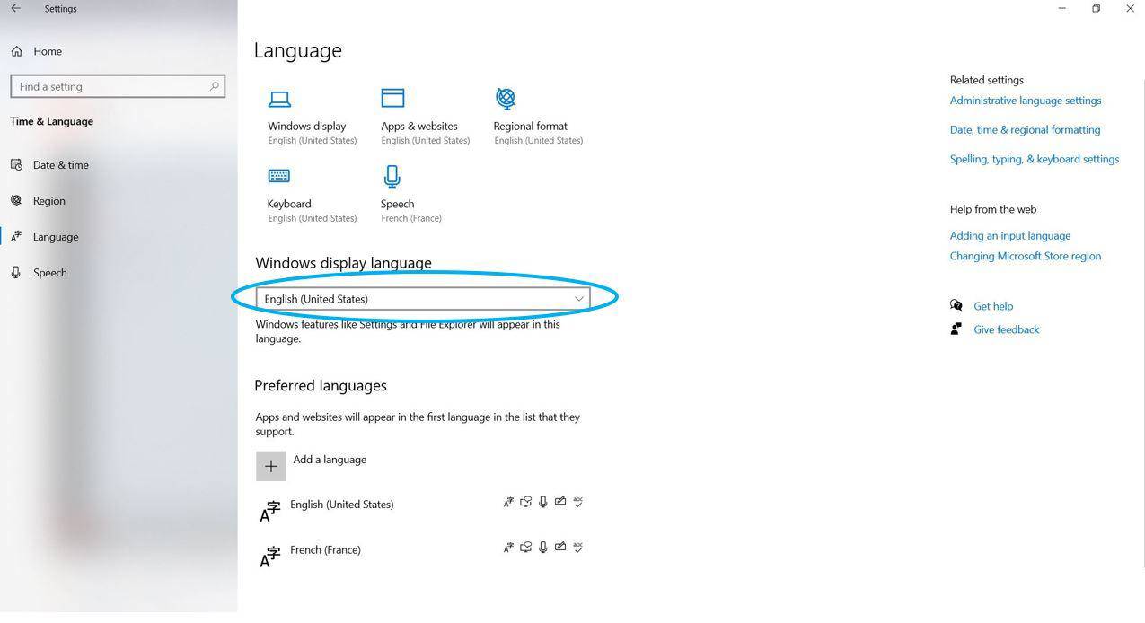

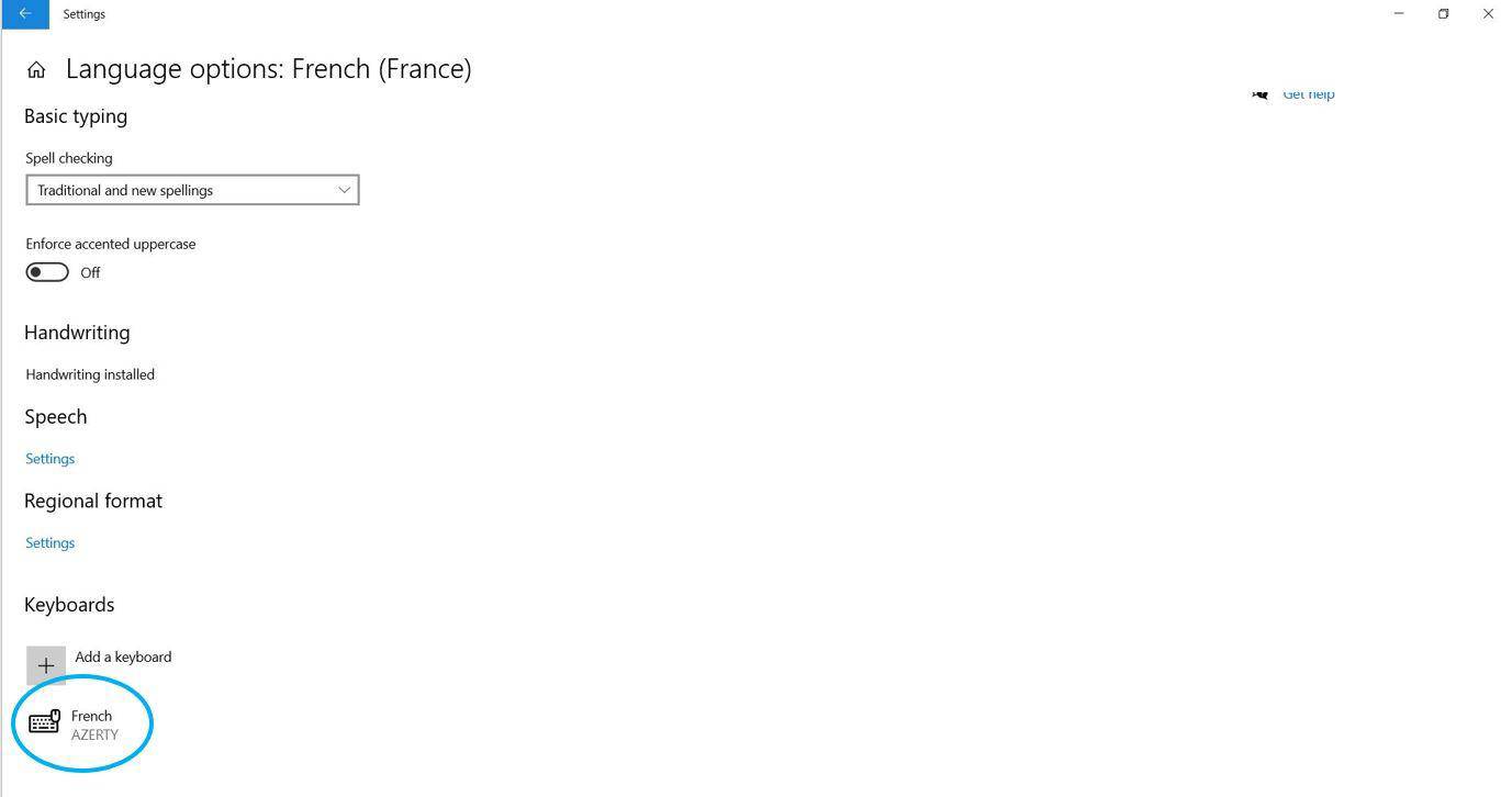

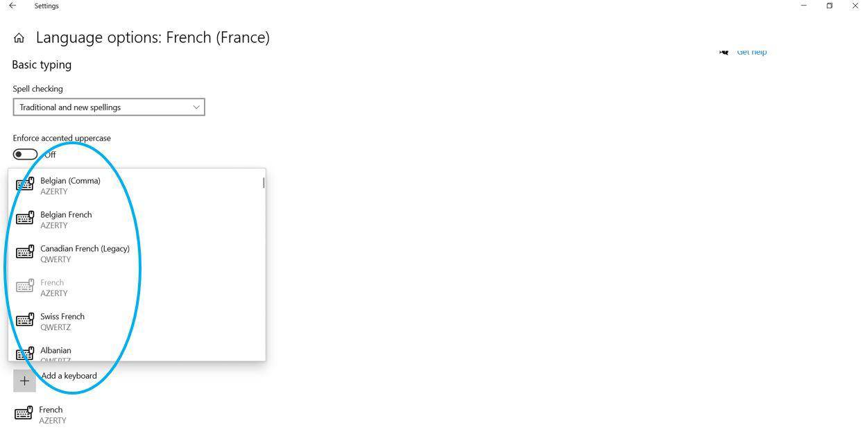

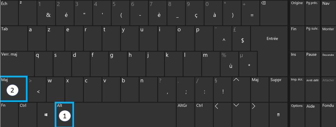

Les touches de clavier sont placées différemment suivant le pays dans lequel l'ordinateur sera utilisé. Le clavier français possède les lettres AZERTY sur sa première rangée de lettres, alors qu'un clavier anglophone possède les lettres QWERTY. Ainsi, lorsque vous pensez écrire un Q sur votre clavier, un A s'affichera.
Changez la langue avec le raccourci clavier Alt + Maj (respectez l'ordre, d'abord la touche Alt puis la touche Maj). Si ce raccourci ne fonctionne pas, suivez les étapes suivantes :
6 Changez la langue de votre clavier
