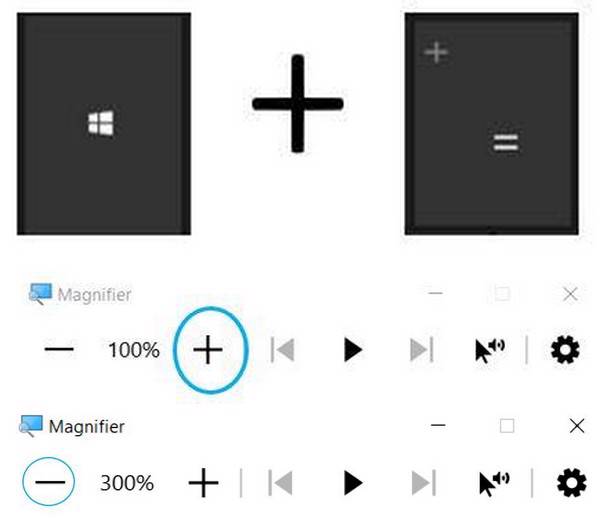

2 Zoomez sur votre écran
Si vous n'avez pas d'écran externe, utilisez l'outil loupe de votre ordinateur.
  • Vous pouvez l'ouvrir directement en appuyant sur les touches "Windows" et "+".
  • Une fois l'outil loupe ouvert, cliquez sur le bouton "+" de l'outil.
  • Voyez si votre problème d'affichage s'amplifie.
  • N'oubliez pas de dézoomer une fois l'observation faite en cliquant sur le bouton "-" de l'outil.
