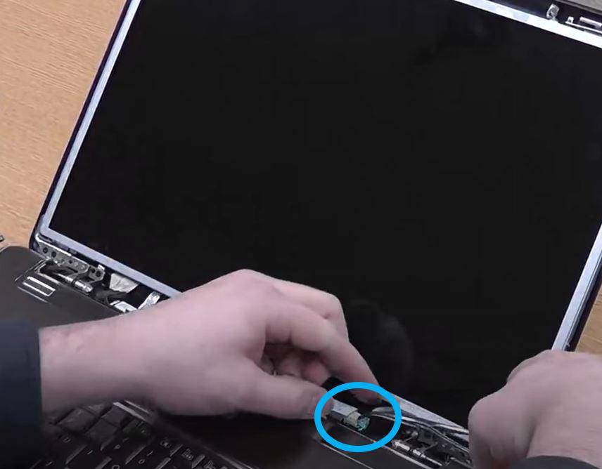

7 Changez votre inverter
Comment changer la dalle d'un PC portable
Il semblerait que votre rétroéclairage soit en mauvais état. Il est assuré par une petite carte électronique qui constitue un circuit nommé inverter (onduleur).
  • Débranchez le câble d'alimentation et retirez la batterie. Si elle n'est pas amovible, vous devrez démonter le bas de votre ordinateur et débrancher les connecteurs.
  • Retirez le cadre en plastique autour de votre écran en démontant le capot : les vis sont souvent cachées sous des patins.
  • Débranchez les bornes de votre webcam puis retirez la connexion entre l'écran et l'inverter (il se situe sous l'écran et peut être recouvert de plastique).
  • Inclinez légèrement l'écran vers l'avant puis retirez-le.
  • Trouvez votre inverter : il est facilement repérable, car il a souvent deux bornes de connexion de chaque côté. Il se situe sous l'écran et peut être recouvert de plastique à retirer délicatement.
  • Démontez le module (souvent il y a juste quelques vis à retirer sur la surface en face de vous quand vous utilisez l'ordinateur)
  • Débranchez les deux connecteurs aux deux extrémités de l’inverter;
  • Rebranchez la nouvelle barrette inverter. Vérifiez que vos câbles de connexion ne s'appuient pas sur l'écran.
  • Remontez l'écran d'ordinateur et la batterie en suivant les étapes inverses.
