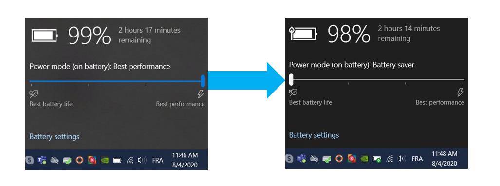

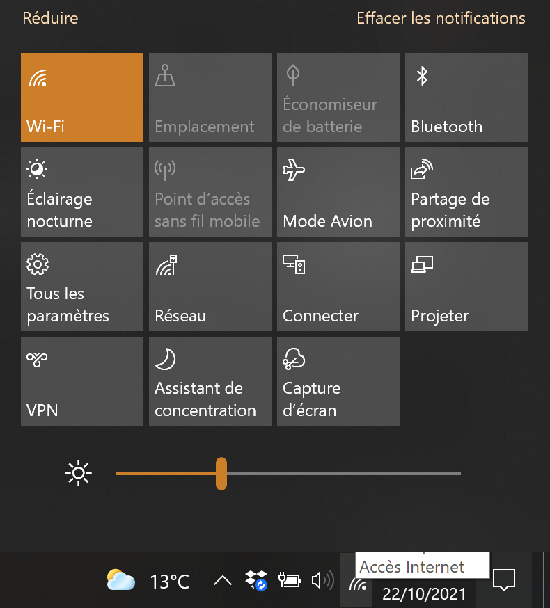

  • Réglez le mode Économie d'énergie : Cliquez sur le logo de batterie sur votre barre de tâches puis glissez le curseur vers la gauche (l'extrémité gauche correspond à la plus basse consommation de batterie que possible).
  • Diminuez la luminosité de l'écran : Il faut souvent appuyer sur la touche Fn + une touche de la rangée supérieure du clavier avec un logo de luminosité.

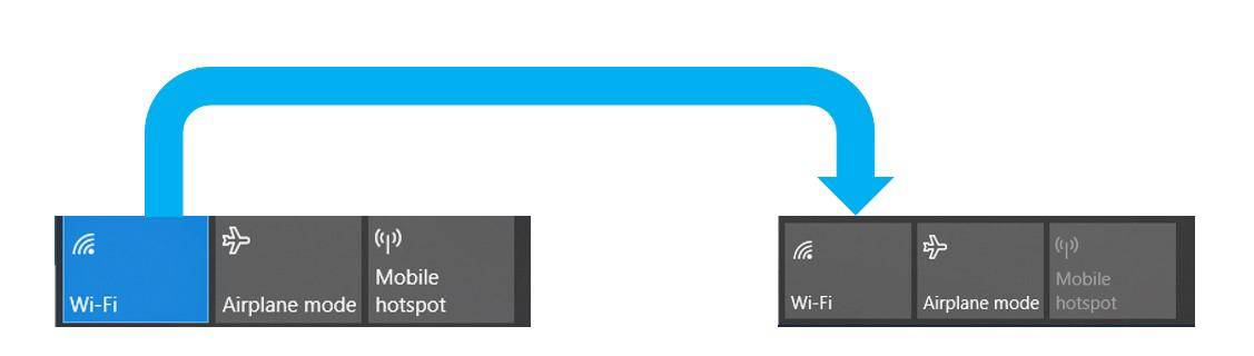

  • Désactivez le wi-fi si vous n'en avez pas besoin. Pour cela, appuyez sur le logo du Wifi sur la barre de tâches située en bas à droite de votre écran : si le logo est coloré, le Wifi est activé (cliquez dessus pour le désactiver).

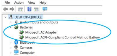

7 Mettez à jour vos pilotes de batterie
Il est parfois nécessaire de mettre à jour les pilotes ou drivers de votre batterie si la mise à jour ne se fait pas automatiquement.

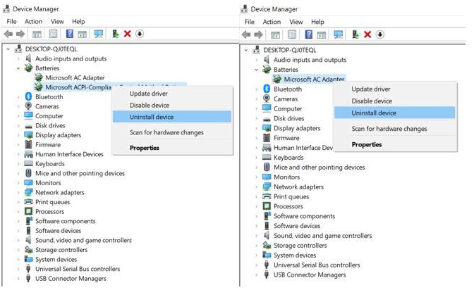

  • Ouvrez le gestionnaire de périphériques ("Device manager") sur votre ordinateur, si vous ne le trouvez pas, tapez-le dans votre barre de recherche.
  • Sélectionnez et développez l'arborescence du périphérique "Batterie".
  • Désinstallez vos pilotes de batterie : pour cela, faites un clic droit sur le pilote et sélectionnez "désinstaller l'appareil" ("Unistall device").
  • Redémarrez votre ordinateur. Le système d'exploitation reviendra à la version du driver en sortie d'usine.

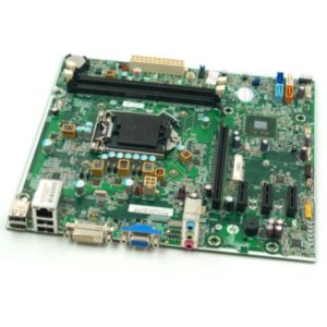

9 Testez la connectique du jack d'alimentation de votre carte mère
Il faut tester la borne d'entrée d'alimentation de votre carte mère qui se nomme plus communément "Jack". Pour la trouver, identifiez l'endroit où vous branchez habituellement votre câble d'alimentation.
  • Démontez la face arrière de l'ordinateur et retirez la batterie ou débranchez la nappe de fils qui la relie à la carte électronique.
  • Le test du Jack varie en fonction de son accessibilité :
    • soit le jack a une connectique que l'on peut débrancher de la carte-mère (voir le câble noir/rouge sur une des images). On peut alors réaliser le test sur la borne de connexion sur la carte mère (zone pointée avec le texte "DC-IN harness connected to motherboard" ("entrée courant continu connecté à la carte mère") :
    • soit le Jack est fixé sur la carte. Dans ce cas, observez la fiche technique du bloc adaptateur de votre câble d'alimentation, puis relevez la valeur de la tension et du courant sur la ligne qui débute par "OUTPUT".
  • Choisissez le calibre du multimètre de sorte qu'elle soit égale ou supérieure à la valeur figurant sur l'adaptateur.
  • Placez ensuite les pointes de touche sur la surface métallique, à l'extrémité du fil rouge et du fil noir (qui font la connexion entre le jack et la carte mère). Si vous avez OL qui s'affiche sur le multimètre, alors faudra changer la prise Jack.
  • Si votre port Jack est fixé sur la carte principale et qu'il est en mauvais état, il va falloir remplacer la carte mère complète.
