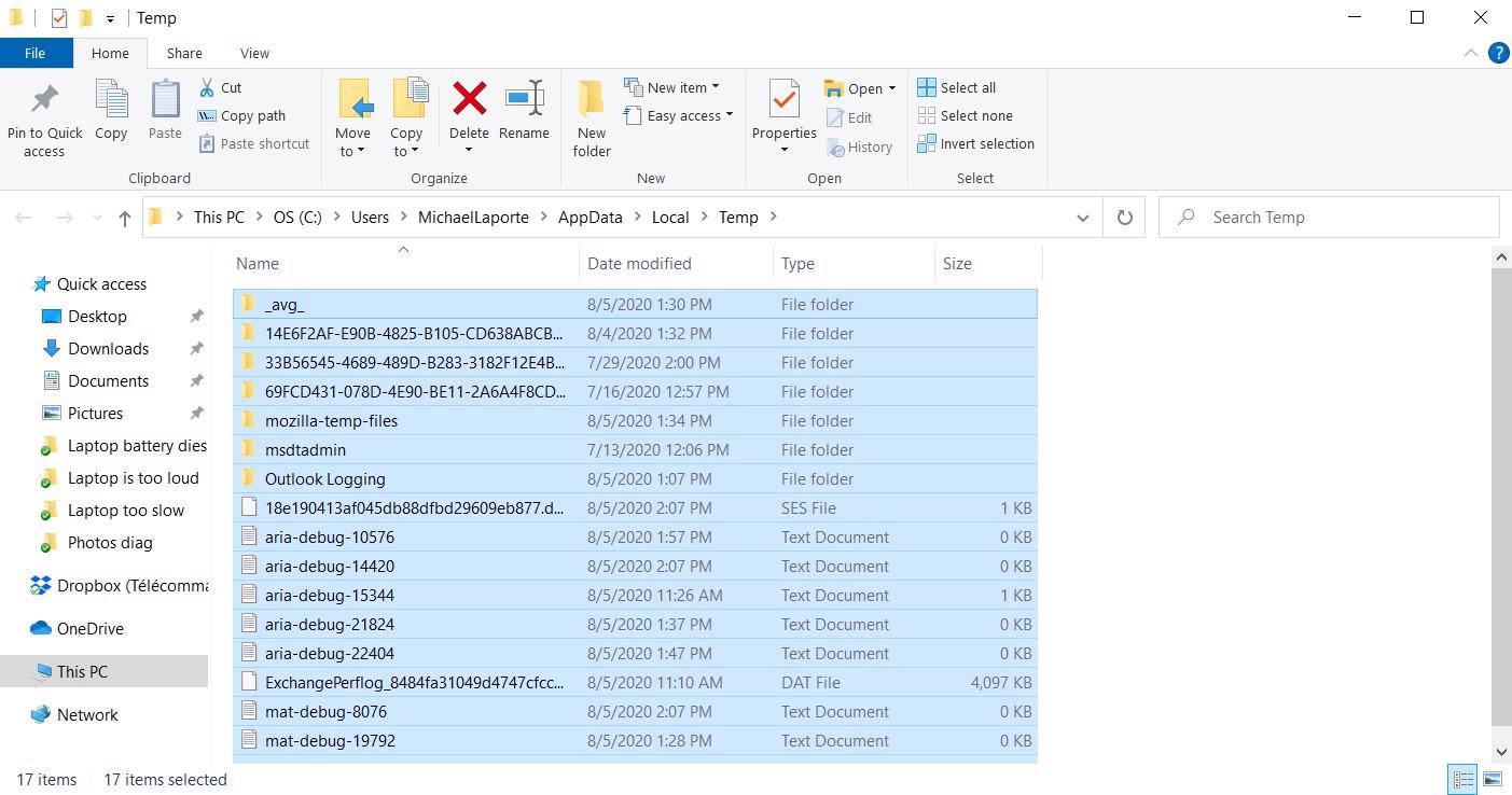

2 Enlevez les fichiers temporaires
Votre ordinateur utilise des fichiers temporaires pour contenir de l'information pendant qu'un fichier est en train d'être créé ou modifié. Si vous retirez ces fichiers temporaires, alors votre ordinateur aura moins de choses à garder en mémoire et sera donc plus rapide.

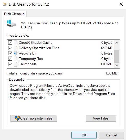

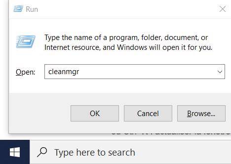

  • Ouvrez l'application Microsoft Disk Cleanup en appuyant simultanément sur la touche Windows et la lettre R.
  • Entrez-y l'instruction suivante (sans ajouter d'espace ou de ponctuation) : cleanmgr et appuyez sur la touche entrée.

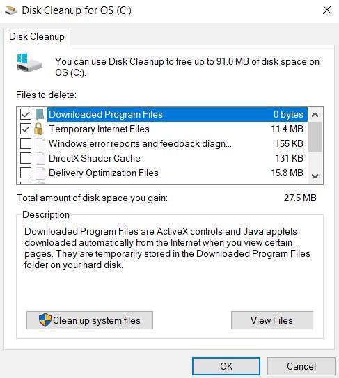

  • L'application "Nettoyage de disque" ("Clean manager") va s'ouvrir. Sélectionnez les fichiers temporaires de votre disque en cochant leur case correspondante (Programmes téléchargés: "Downloaded Program files", et Fichiers internet temporaires: "Temporary internet files"). Ne choisissez pas de compresser les fichiers.
  • Cliquez sur la case OK pour lancer le nettoyage.

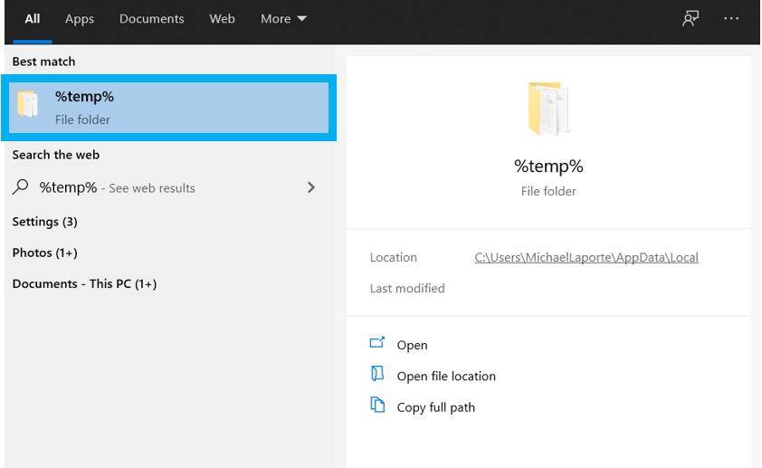

Si le problème persiste, essayez de les supprimer manuellement :
  • Tapez dans la barre de recherche l'expression %temp% (sans espace) puis appuyez sur la touche Entrée.
  • Le dossier des fichiers temporaires devrait s'ouvrir.
  • Pour sélectionner la totalité des fichiers, appuyez simultanément sur les touches Ctrl + A
  • Pour les supprimer, appuyez sur la touche Suppr.

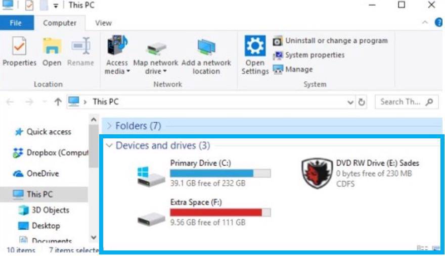

3 Vérifiez la place sur votre disque dur
Quand le disque dur se remplit, l'ordinateur prend plus de temps à accéder aux divers fichiers. Il en résulte donc une certaine lenteur, surtout quand on souhaite ouvrir un document stocké sur le disque dur. Pour libérer de la place :
  • Ouvrez l'explorateur de fichiers de votre navigateur en appuyant simultanément sur les touches Windows et E.
  • Une fois l'explorateur de fichiers ouvert, sélectionnez sur la barre latérale Ce PC.
  • Si l'une de vos mémoires est presque pleine, alors la barre devient rouge.
Pour libérer de la place sur le disque dur, retournez sur l'application de nettoyage de disque et sélectionnez un maximum de fichiers en cochant leur case correspondante.

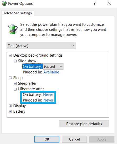

4 Désactivez la veille prolongée
La veille prolongée de l'ordinateur est très utile si vous souhaitez sauvegarder de la batterie. Cependant, son activation est coûteuse en mémoire, il faudra donc le désactiver.

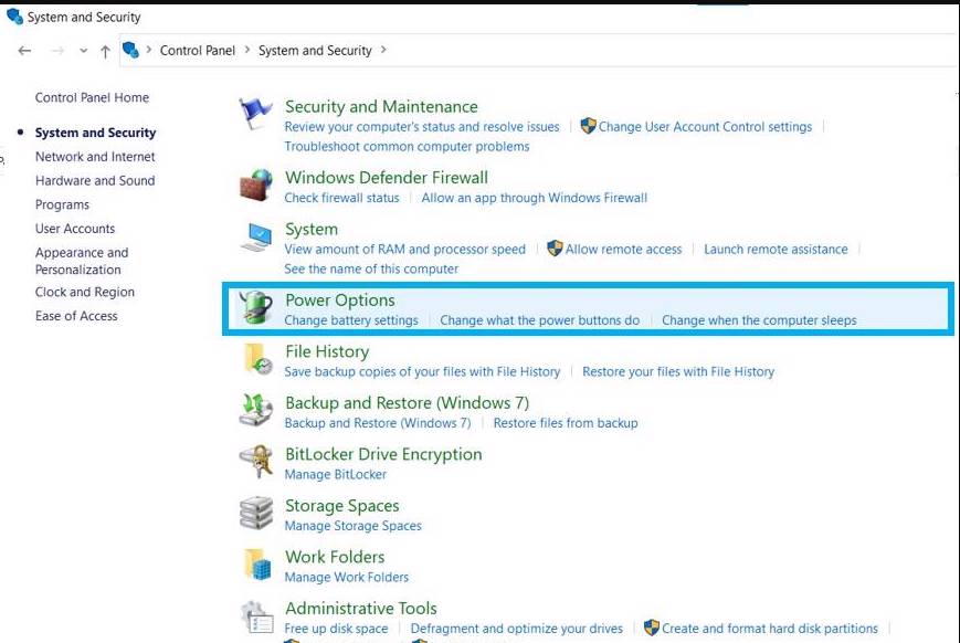

  • Ouvrez le panneau de configuration, sélectionnez le sous-menu "Système et Sécurité" (System and security).
  • Ensuite sélectionnez l'option "Options d'alimentation" (Power options)
  • Dans les paramètres d'option "Utilisation normale", cliquez sur "Modifier les paramètres du mode".

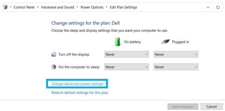

  • Dans la fenêtre qui suit, sélectionnez "Modifier les paramètres avancés d'alimentation" (Change advanced power settings)
  • Dans la nouvelle fenêtre qui s'ouvre, développez l'arborescence de la section "Veille". Vérifiez alors que l'option de veille prolongée est désactivée. Si elle est activée, cliquez dessus pour la changer.

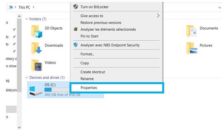

5 Contrôlez l'état du disque dur
Un disque dur endommagé peut faire fortement diminuer les performances de votre ordinateur.
  • Ouvrez l'explorateur de fichier via le raccourci clavier Windows + E et cliquez ensuite sur Mon Pc.

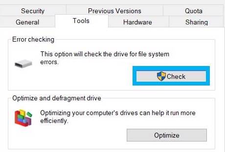

  • Dans le menu Disques et périphériques, faites un clic droit sur le disque sur lequel vous souhaitez faire une vérification et sélectionnez Propriétés ("Properties")
  • Dans la fenêtre des propriétés qui s'ouvre, sélectionnez l'onglet "Outils". Cliquez sur "Vérifier" ("Check") et validez votre choix.
  • Si l'application détecte un problème, suivez les étapes indiquées.
