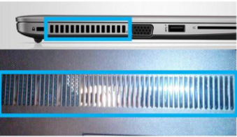

  • Repérez l'endroit où l'air est rejeté par votre ordinateur. Les évents d'aération se situent sur les côtés ou en dessous de l'ordinateur, ils peuvent aussi se trouver au niveau des charnières de l'écran.
  • Allumez votre ordinateur et essayez d'ouvrir une application volumineuse./lourde, qui nécessite beaucoup de ressources pour fonctionner.
  • Placez votre main sur les conduits d'aération et sentez si l'air chaud se dissipe.
  • Un composant peut également être à l'origine de la surchauffe. Si votre problème est apparu récemment après avoir rajouté un composant à la carte mère de l'ordinateur alors enlevez-le.
Nettoyez les évents de ventilation : vous pouvez utiliser un chiffon ou un aspirateur pour enlever toute la poussière.

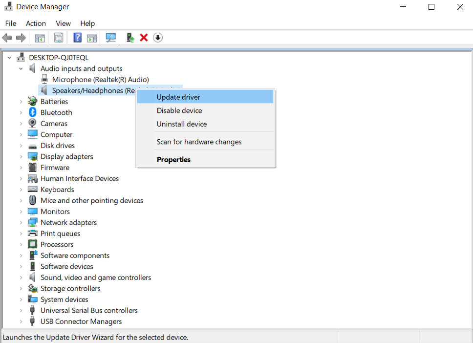

Les drivers, ou pilotes, sont des programmes permettant de faire fonctionner différents composants d'un ordinateur. Ils sont normalement mis à jour automatiquement, mais les mettre à jour manuellement peut régler certains soucis de fonctionnement.
  • Ouvrez le "gestionnaire des périphériques" ("Device manager")
  • Sélectionnez et développez l'arborescence du périphérique "Display adapters" (le logo est un écran bleu avec un petit composant placé en face). Vous pouvez avoir alors plusieurs périphériques (votre ordinateur utilise plusieurs GPUs). Il faudra donc faire cette manipulation sur chacun de vos périphériques.

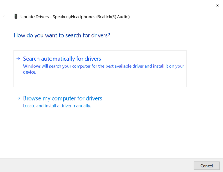

  • Une fois que vous avez trouvé le périphérique GPU, mettez à jour son driver. Pour cela, faites un clic droit sur votre périphérique et sélectionnez l'option mettre à jour ("update")
  • Les étapes à suivre par la suite vous seront décrites par le logiciel de mise à jour des drivers.

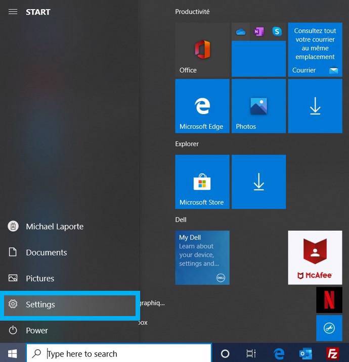

  • Ouvrez les paramètres ("settings") puis  cliquez sur"mises à jour et sécurité" ("Update and security")

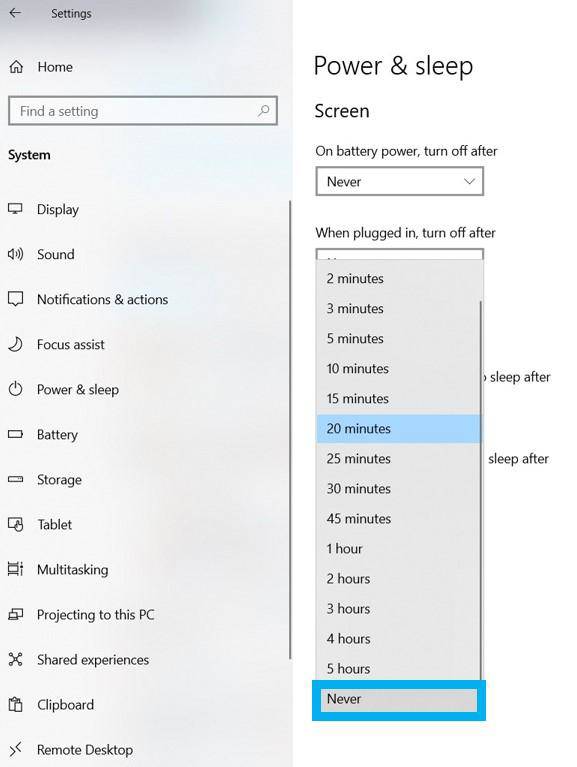

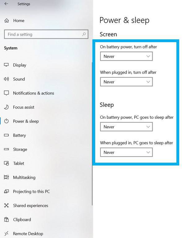

5 Désactivez le mode veille
Le mode veille permet d'économiser de la batterie quand l'ordinateur est allumé, mais parfois, certaines mises à jour du mode veille font éteindre l'ordinateur.

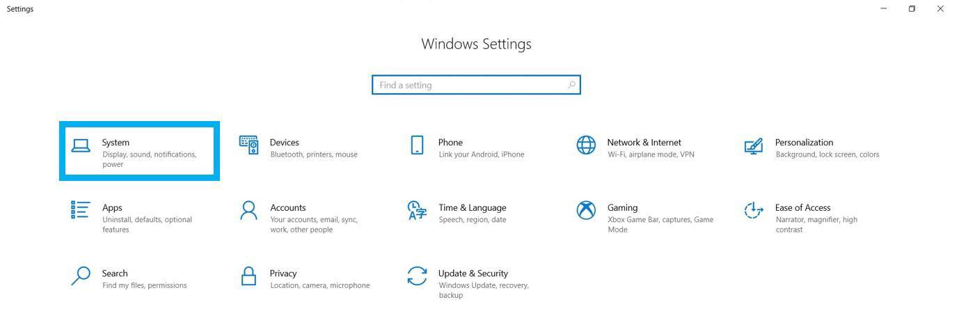

  • Ouvrez l'application paramètres ("settings") de votre ordinateur et sélectionnez l'option "Système" ("system").

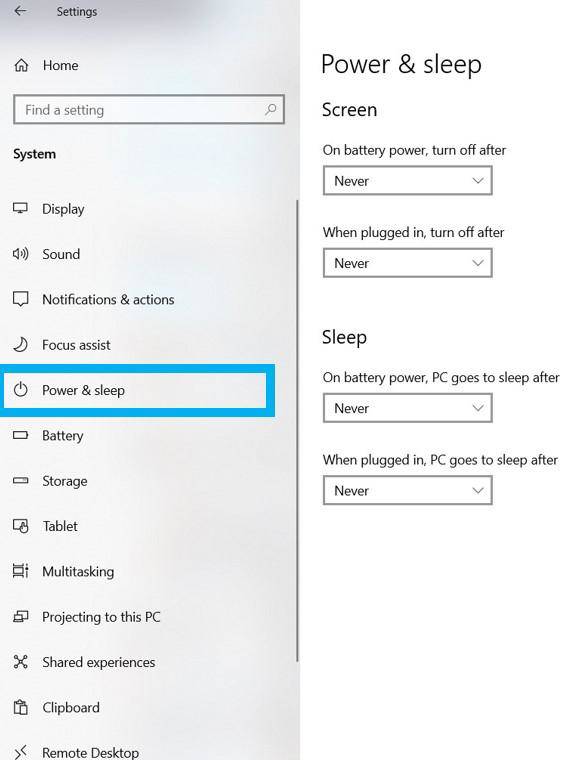

  • Sélectionnez "Alimentation et mise en veille" ("Power and sleep").
  • Dans cette fenêtre, vous pouvez choisir la durée au bout de laquelle l'ordinateur entre en mode veille. Pour ce test, sélectionnez "Jamais" ("never") pour toutes les cases.

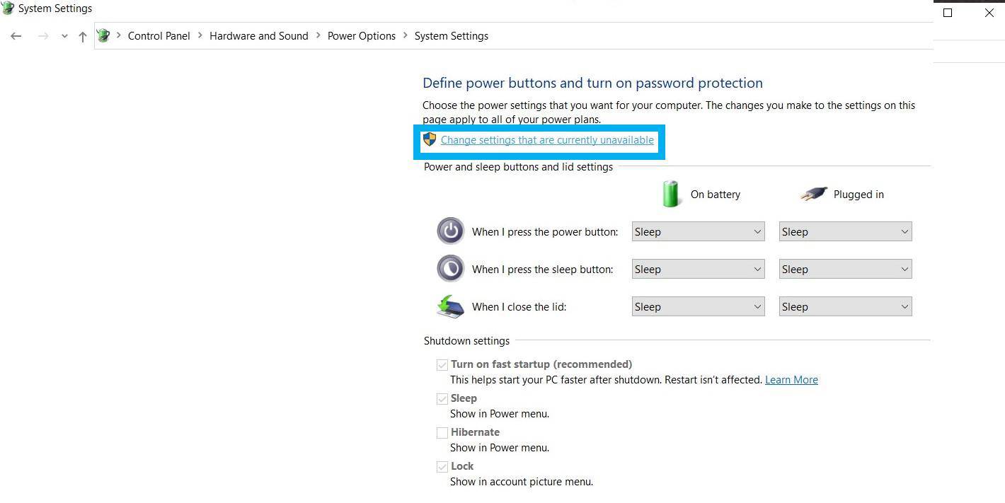

6 Enlevez l'option Fast Startup
L'option Fast startup ("démarrage rapide") peut faire éteindre votre ordinateur soudainement, il est parfois nécessaire de le désactiver.

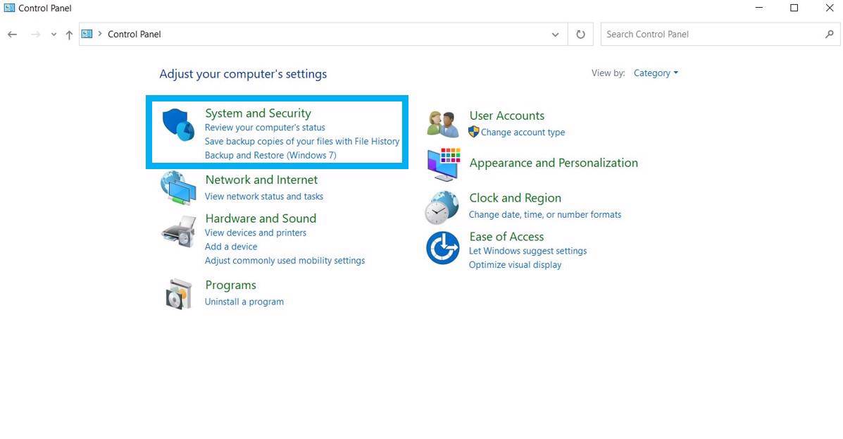

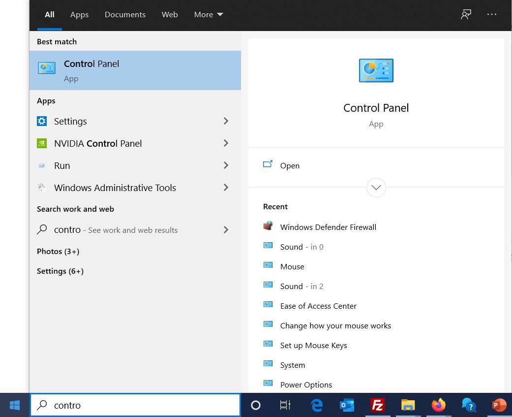

  • Ouvrez le panneau de configuration ('control panel") de votre ordinateur.

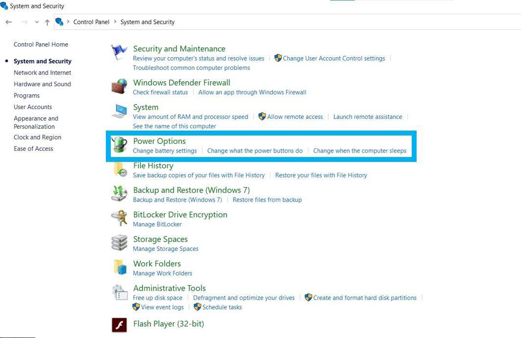

  • Sélectionnez le réglage "Système et sécurité" ("system and security") et choisissez ensuite "Options d'énergie" ("Power options")

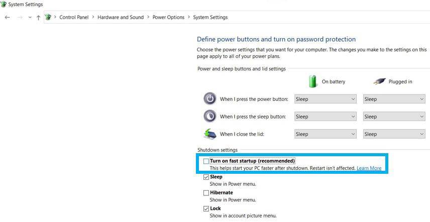

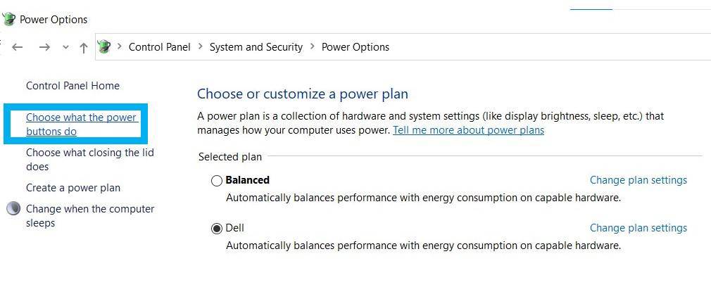

  • Sélectionnez "choisir ce que les boutons de démarrage font" ("Change what the power buttons do")
  • Pour désactiver l'option Fast Startup, il faut que vous vous donniez le droit d'accès, cliquez donc sur "Modifier les paramètres disponibles" ("change settings that are currently unavailable") puis décochez la case correspondante
  • Sauvegardez et redémarrez votre ordinateur pour appliquer les modifications.
