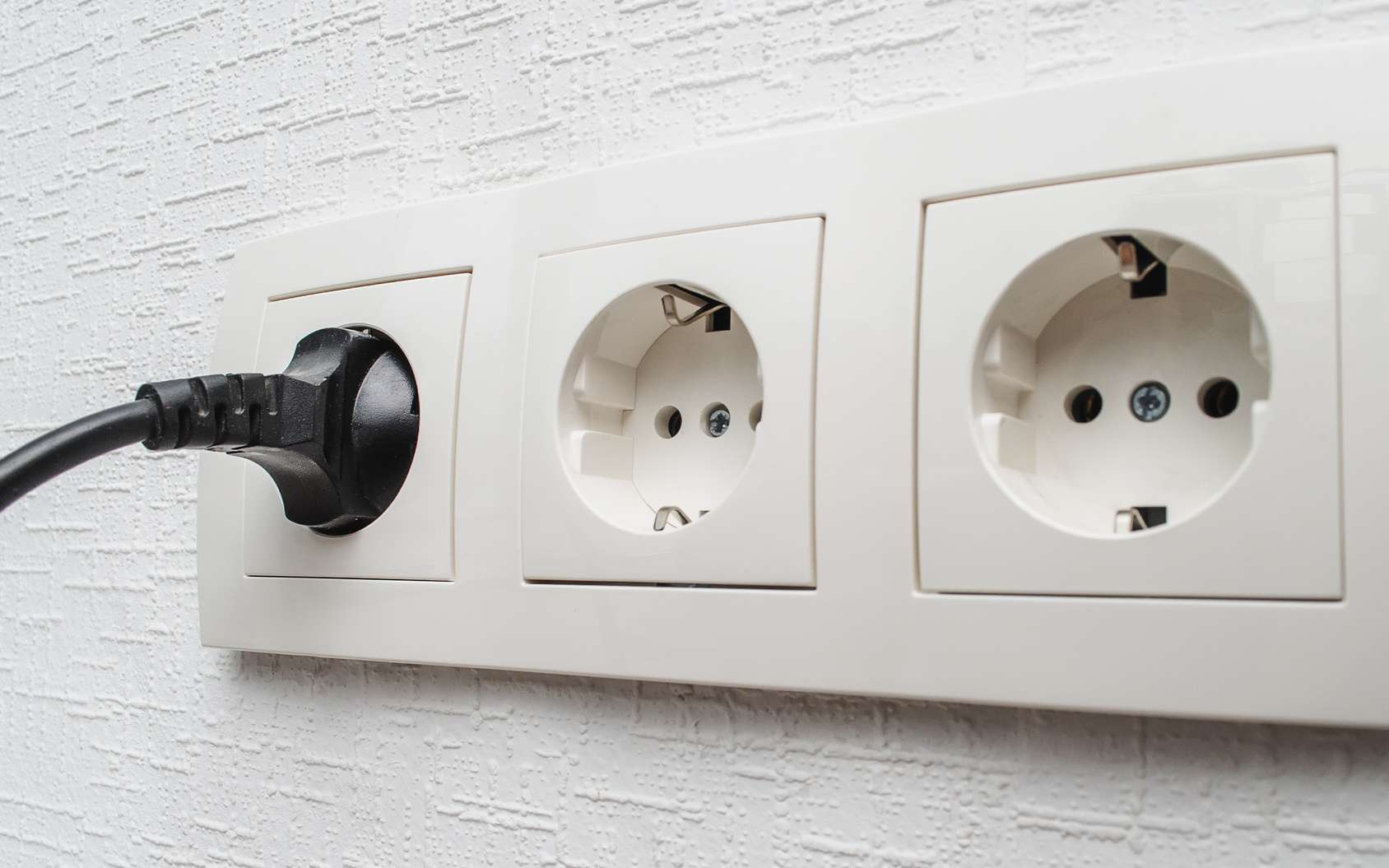

Il se peut que la panne provienne du branchement de l'appareil. Il faut d'abord s’assurer qu'il est correctement branché et que le courant arrive bien en 230 volts jusqu'à la prise.
  • Vérifiez que la prise est en bon état. Vous pouvez brancher un autre appareil fonctionnel dessus, comme une lampe ou un chargeur de téléphone. Si l'appareil fonctionne, la prise est en bon état.
  • Vérifiez que la prise n'est pas humide ou brûlée.
  • Examinez l'extrémité du câble que vous branchez sur la prise : assurez-vous qu'il ne présente pas de traces de brûlures ou de taches noires.

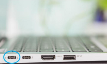

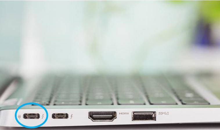

  • Vérifiez que vous avez branché votre câble d'alimentation sur le port approprié à votre modèle d'ordinateur. Retirez les poussières avec une bombe à air comprimé.

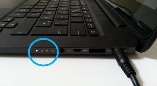

  • Observez les témoins lumineux, généralement situés sur les touches du clavier et/ou sur les côtés et de votre ordinateur. Souvent, ils indiquent l'état de la batterie (petit logo de batterie à côté) et de l'ordinateur (petit logo d'ampoule à côté pour indiquer s'il est allumé, en veille ou éteint).

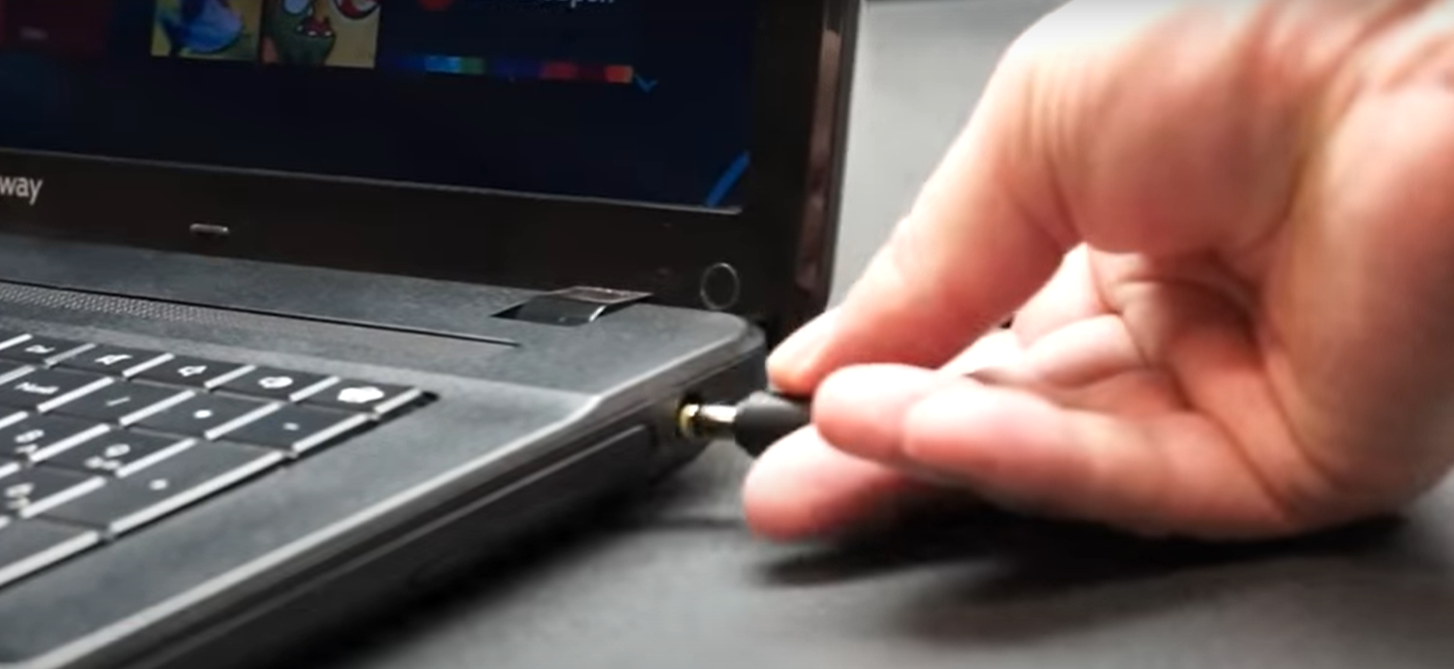

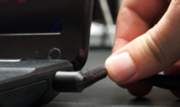

  • Retirez tous les périphériques connectés aux ports de l'ordinateur (clé USB par exemple). Branchez l'ordinateur à son câble d'alimentation. Vérifiez que la sortie du câble d'alimentation s'insère correctement dans le port de l'ordinateur.

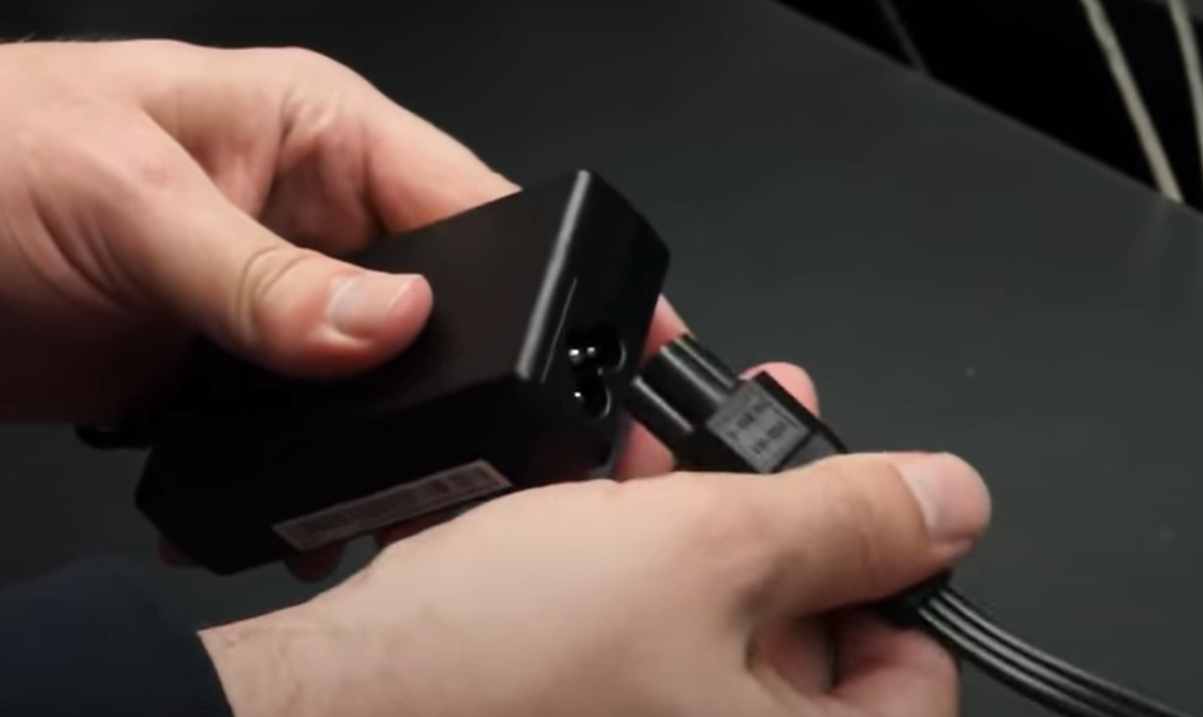

  • Si votre ordinateur possède un bloc adaptateur débranchable, vérifiez que ses deux côtés sont connectés au câble d'alimentation. Retirez les poussières que vous voyez en soufflant ou avec un cure-dent.

  • Observez les témoins lumineux de charge de votre ordinateur (souvent situé sur les côtés) : ils indiquent l'état de la batterie (petit logo de batterie à côté) et de l'ordinateur (petit logo d'ampoule à côté pour indiquer s'il est allumé, en veille ou éteint).

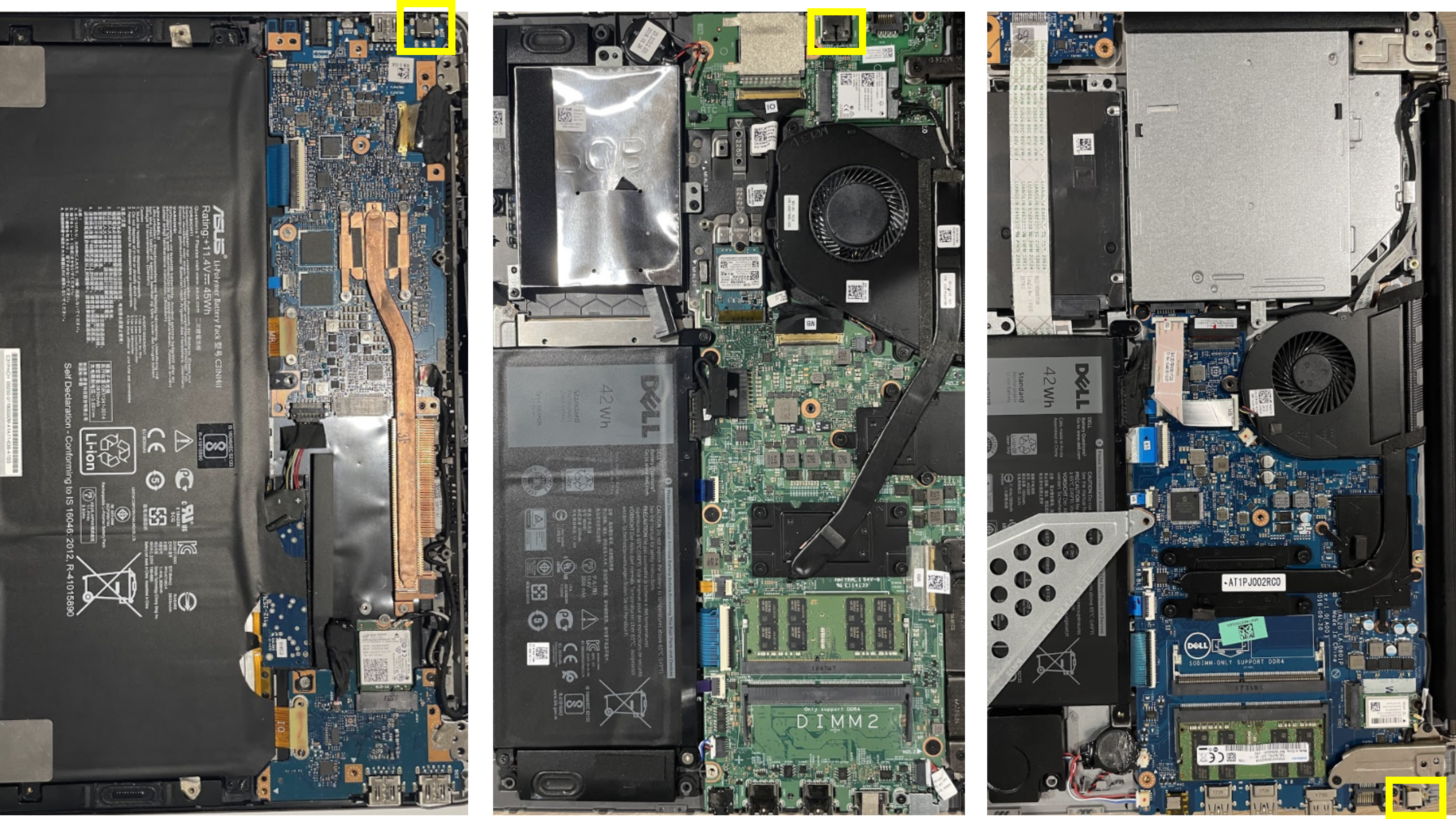

    • Dévissez les vis du châssis (sur certains modèles, des vis sont cachées en dessous des patins antidérapants, vous devez donc les décoller). Placez vos vis dans un petit bac pour ne pas les perdre.
    • Une fois la batterie interne repérée (encadrée en rouge sur une des photos), retirez la connectique du câble d'alimentation de la batterie (encadrée en jaune sur un autre photo).

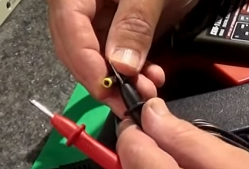

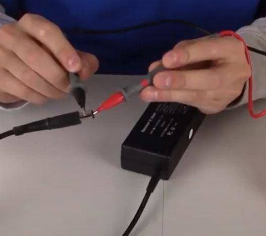

5 Mesurez la tension du câble d'alimentation
Retirez le câble d'alimentation de votre ordinateur et laissez-le branché à la prise secteur.
  • Sélectionnez la fonction voltmètre en continu sur le multimètre.
  • Choisissez le calibre de sorte que la valeur renseignée par l'adaptateur soit inférieure ou égale au calibre.
  • Placez l'extrémité de la sonde noire sur la surface du tube métallique qui s'insère dans l'ordinateur et l'extrémité de la sonde rouge à l'intérieur du tube métallique.
  • Si la mesure diffère de celle indiquée sur l'adaptateur, alors le cordon est défectueux.

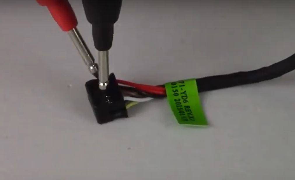

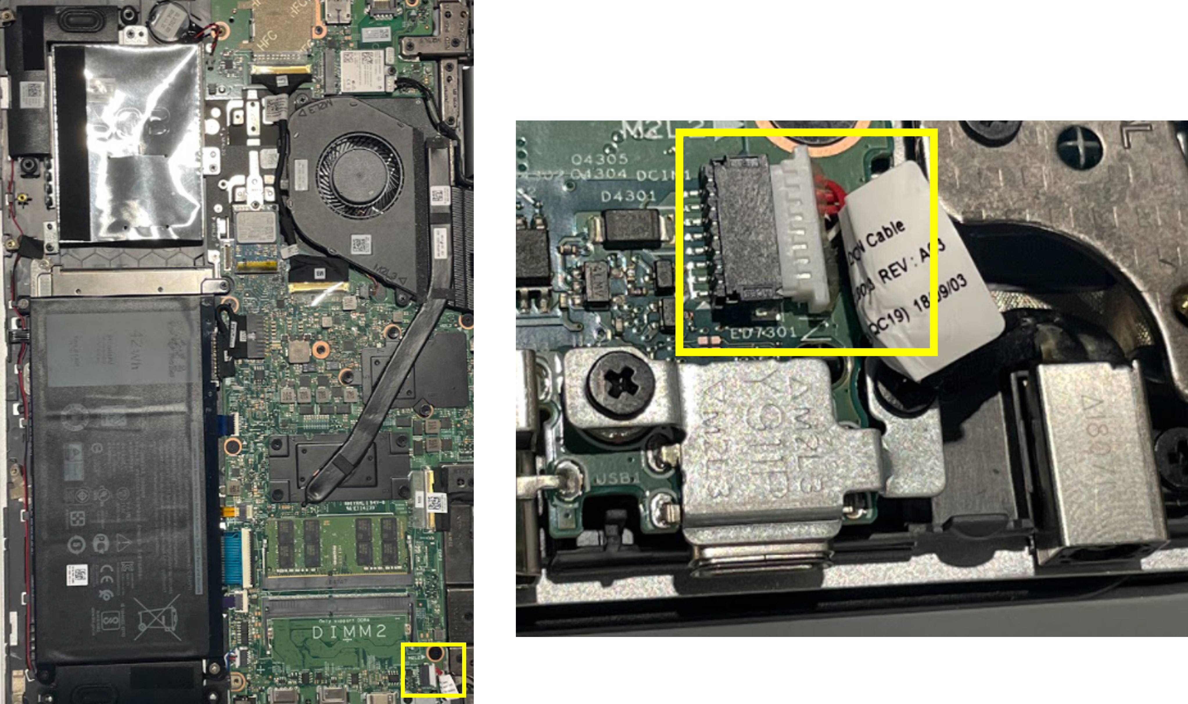

    • soit le jack a une connectique que l'on peut débrancher de la carte-mère (voir le câble noir/rouge sur une des images). On peut alors réaliser le test sur la borne de connexion sur la carte mère (zone pointée avec le texte "DC-IN harness connected to motherboard" ("entrée courant continu connecté à la carte mère") :
    • soit le Jack est fixé sur la carte. Dans ce cas, observez la fiche technique du bloc adaptateur de votre câble d'alimentation, puis relevez la valeur de la tension et du courant sur la ligne qui débute par "OUTPUT".
  • Choisissez le calibre du multimètre de sorte qu'elle soit égale ou supérieure à la valeur figurant sur l'adaptateur.
  • Placez ensuite les pointes de touche sur la surface métallique, à l'extrémité du fil rouge et du fil noir (qui font la connexion entre le jack et la carte mère). Si vous avez OL qui s'affiche sur le multimètre, alors faudra changer la prise Jack.

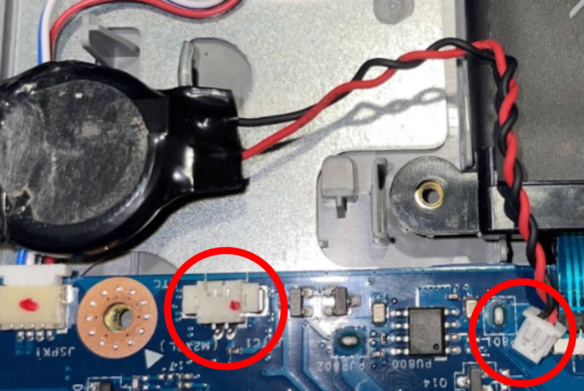

  • Localisez la pile BIOS, elle peut être recouverte d'un ruban isolant, avec un câble électrique torsadé qui se branche à la carte mère. Dans d'autres cas c'est juste une pile plate.
  • Si votre pile n'est pas recouverte de ruban isolant, retirez-la de son support. Si votre pile est connectée à la carte via un câble, déconnectez le câble de la borne soigneusement.
