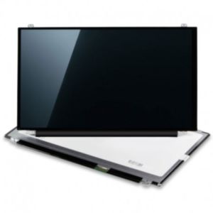

8 Changez votre dalle
Comment changer la dalle d'un PC portable
Il semblerait que votre dalle soit défectueuse.
  • Débranchez le câble d'alimentation et retirez la batterie. Si elle n'est pas amovible, vous devrez démonter le bas de votre ordinateur et débrancher les connecteurs.
  • Retirez le cadre en plastique autour de votre écran en démontant le capot : les vis sont souvent cachées sous des patins.
  • Débranchez les bornes de votre webcam puis retirez la connexion entre l'écran et l'inverter (il se situe sous l'écran et peut être recouvert de plastique).
  • Inclinez légèrement l'écran puis retirez-le.
  • Déconnectez le câble LCD qui relie l'écran à la carte mère (il est plat, large et recouvert d'un matériau isolant).
  • Une fois que toutes les vis sont retirées, enlevez la dalle de l'ordinateur.
  • Fixez la nouvelle dalle en la vissant soigneusement sur le cadre métallique, reconnectez le câble LCD à la dalle et remontez l'écran.
Ecran - Dalle
Ecran - Dalle
à partir de 0,00 €
trouver ma pièce
