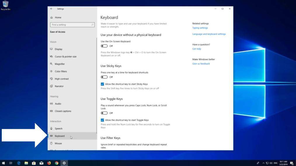

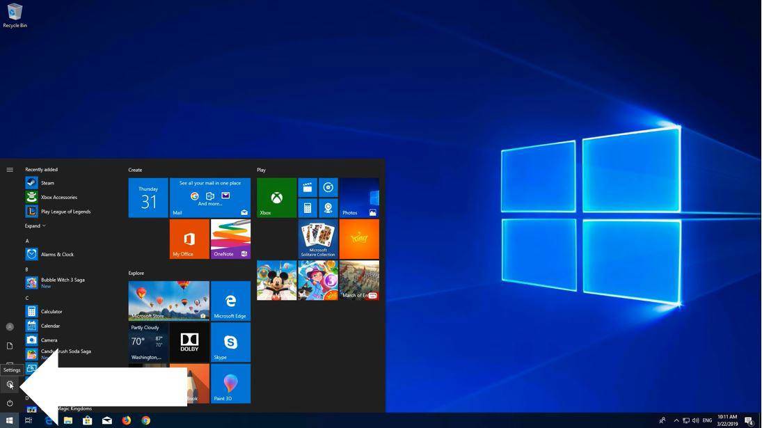

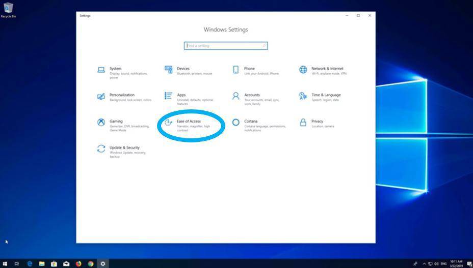

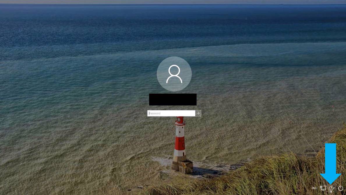

Si votre pavé tactile ne fonctionne pas, vous pouvez vérifier qu'il est activé sans utiliser la souris :

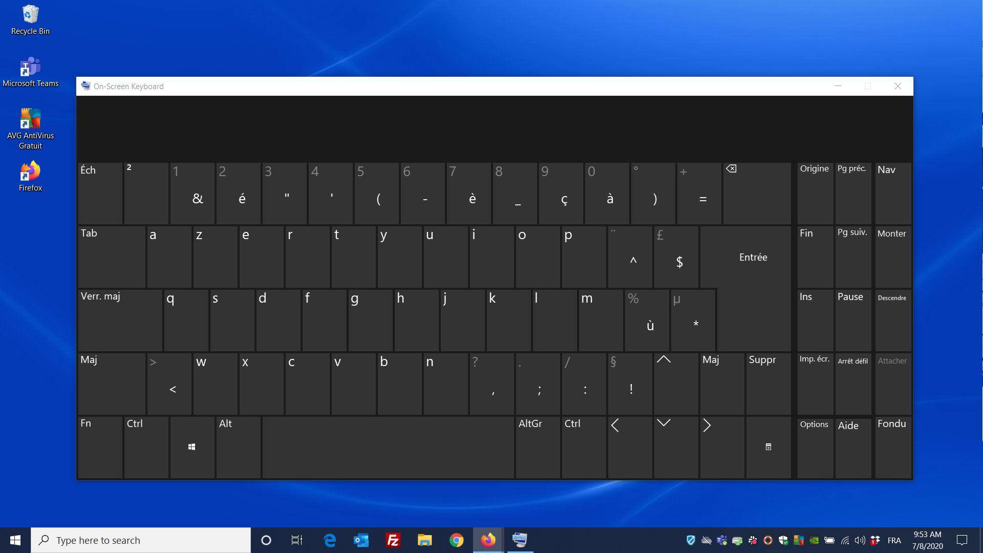

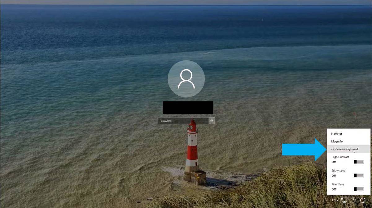

Si votre clavier ou votre pavé tactile ne fonctionne pas, essayez de brancher un clavier ou une souris externe : cela vous permettra d'utiliser votre ordinateur et de régler le problème.
Si votre clavier externe ou visuel fonctionne correctement, c'est qu'il s'agit d'un problème matériel : il vous faudra alors vérifier la connectique du clavier sur la carte mère. Si vous constatez le même problème en utilisant un périphérique externe, il faudra mettre à jour ou réinstaller le pilote de votre clavier / de votre souris, puis mettre à jour votre ordinateur et réinitialiser électriquement votre PC.

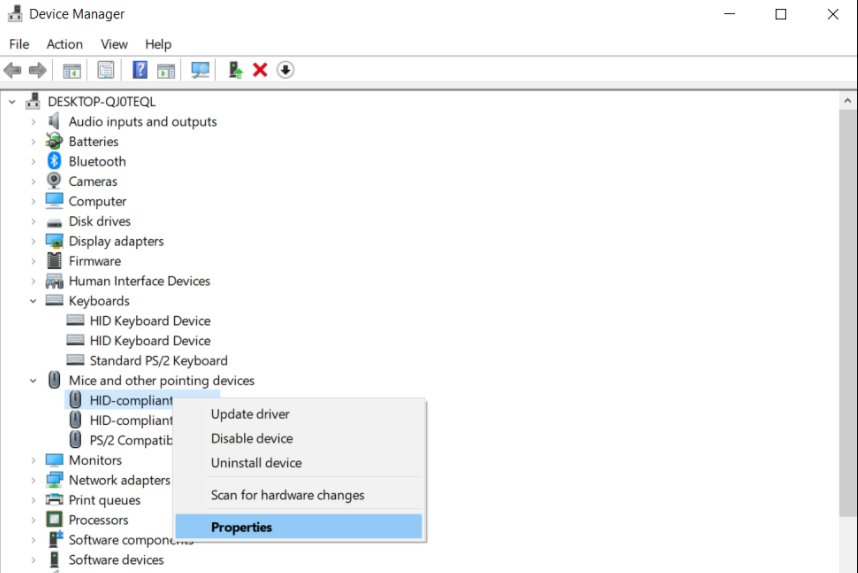

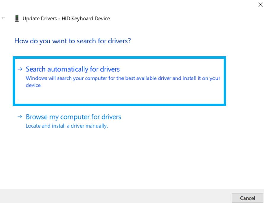

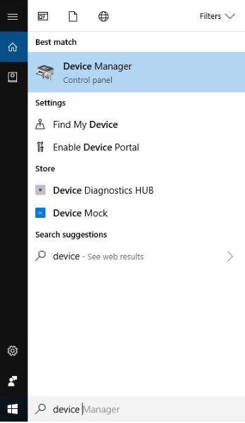

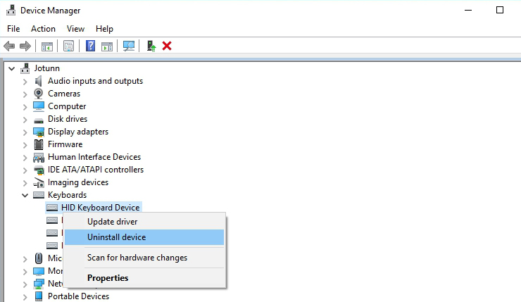

Il faut mettre à jour les "drivers" (ou "pilotes") de votre clavier ou de votre pavé tactile. Les drivers sont normalement mis à jour automatiquement, mais une mise à jour manuelle peut aider à résoudre des problèmes liés à un composant particulier.
Si le problème persiste, essayez de désinstaller le pilote du clavier ou du pavé tactile : faites un clic droit dessus puis "Désinstaller l'appareil" ('Uninstall device")
