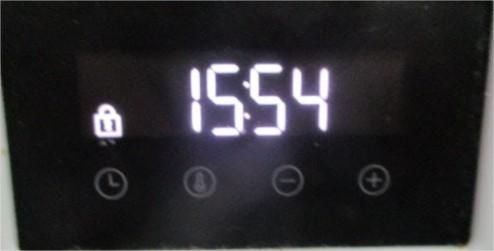

Il faut d'abord vérifier si l'heure du four fonctionne. Si ce n'est pas le cas, il va falloir la régler correctement pour que le four puisse démarrer.
Vérifiez aussi que rien n'empêche le démarrage du four :
Vérifiez aussi si la porte du four est bien fermée.
1 Vérifiez la programmation

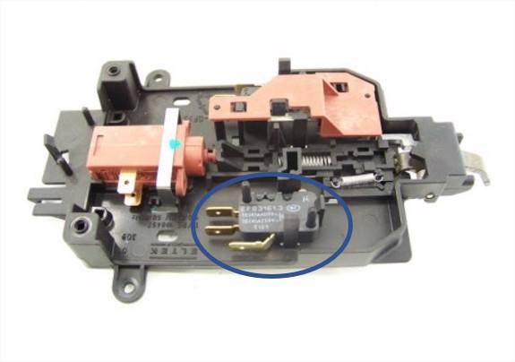

Un four est équipé d'une sécurité de porte permettant de savoir si la porte est fermée ou non, elle sert entre autres à activer la lumière lorsqu'on ouvre la porte. Elle peut être couplée au système de verrouillage de porte de la pyrolyse.
2 Testez le moteur de la sécurité de porte

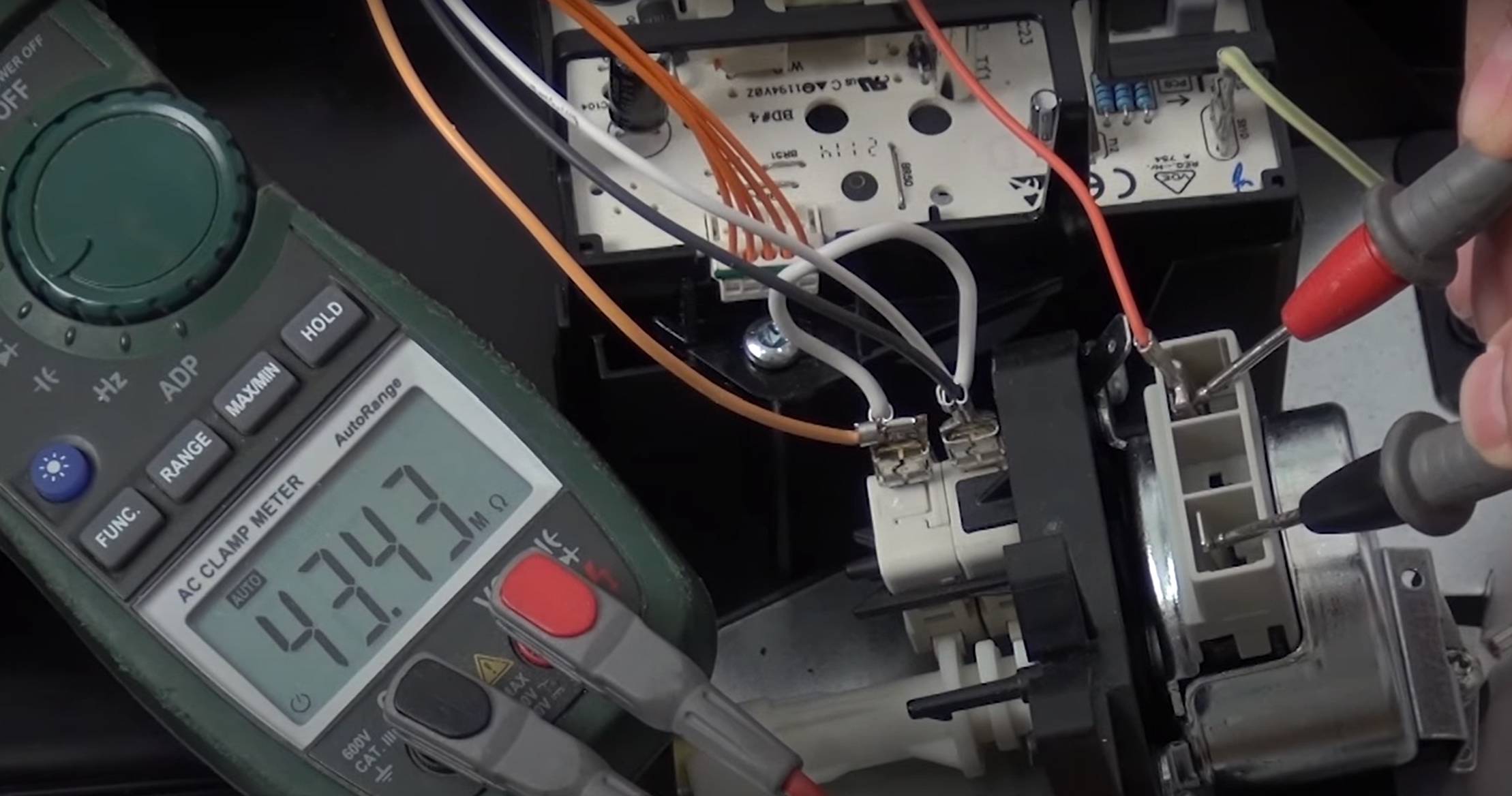

Si vous constatez un mauvais fonctionnement des modes de cuisson, il peut s'agir du commutateur de votre four. Le commutateur permet d'alimenter électriquement les pièces adaptées au mode de cuisson choisi. Il peut y en avoir de différentes formes.
Seuls les fours ceux équipés d'une manette permettant de sélectionner les modes de cuisson disposent d'un commutateur, et non ceux disposant d'un affichage analogique.
Si le commutateur présente un défaut, il faut le remplacer.
3 Testez le commutateur
