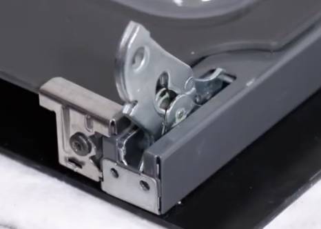

Vérifiez visuellement l’état des charnières. En effet, si elles sont abîmées ou rouillées, elles ne permettront pas une bonne fermeture de la porte.
Pensez également à regarder si les accessoires du four bloquent l'ouverture et la fermeture du four. Si le joint de porte est sale, nettoyez-le.
