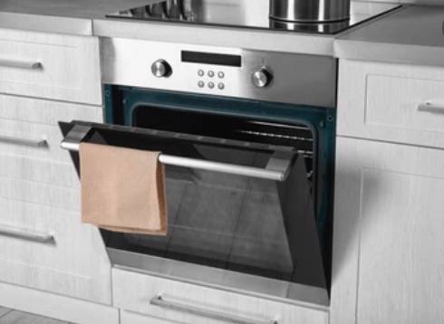

L'emplacement et l'environnement du four sont primordiaux pour assurer son bon fonctionnement.
1 Vérifiez l'emplacement du four

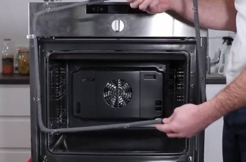

Le joint de porte de votre four assure l'étanchéité et empêche les vapeurs et l'humidité de sortir. S'il est en mauvais état, il peut être à l'origine de votre problème.
Si le joint est usé, rongé ou en mauvais état, remplacez-le par un modèle compatible avec votre appareil.
2 Contrôlez le joint de la porte du four

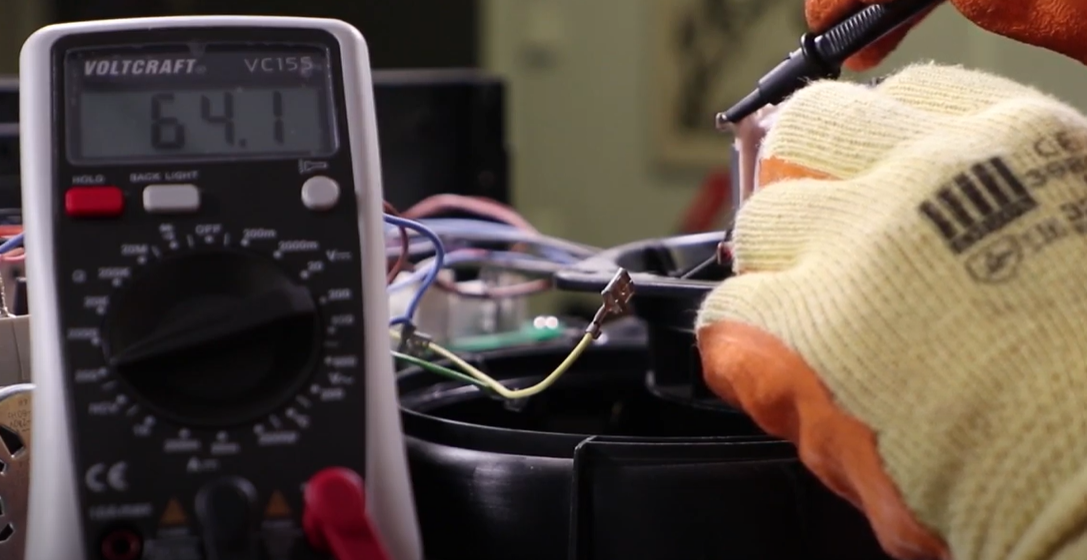

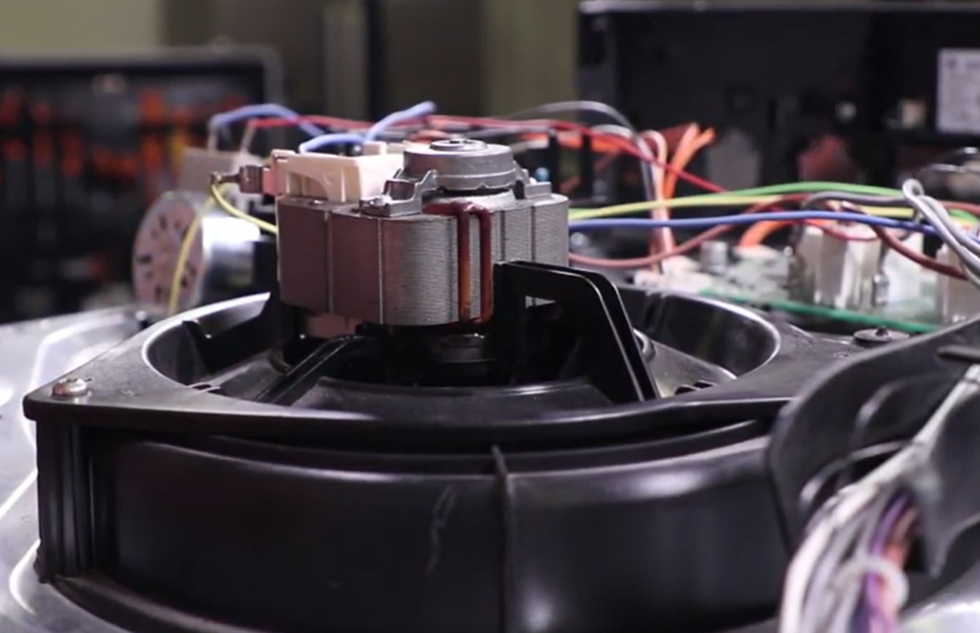

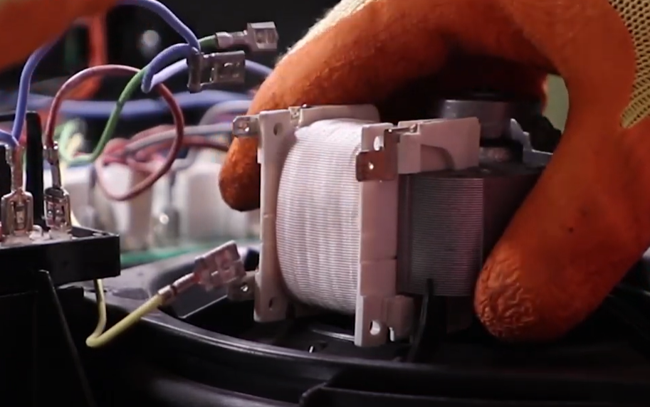

Le ventilateur tangentiel, situé sur le haut du four, a pour but d'évacuer l'humidité et la vapeur de la cavité et entre les vitres de la porte vers l'extérieur. Son dysfonctionnement peut provoquer une accumulation de condensation à l'intérieur de l'appareil.
Si le multimètre affiche une valeur comprise entre 50 Ω et 100 Ω, le ventilateur est en bon état. En revanche, s'il affiche "1" ou "OL", il faudra le remplacer par un modèle équivalent.
