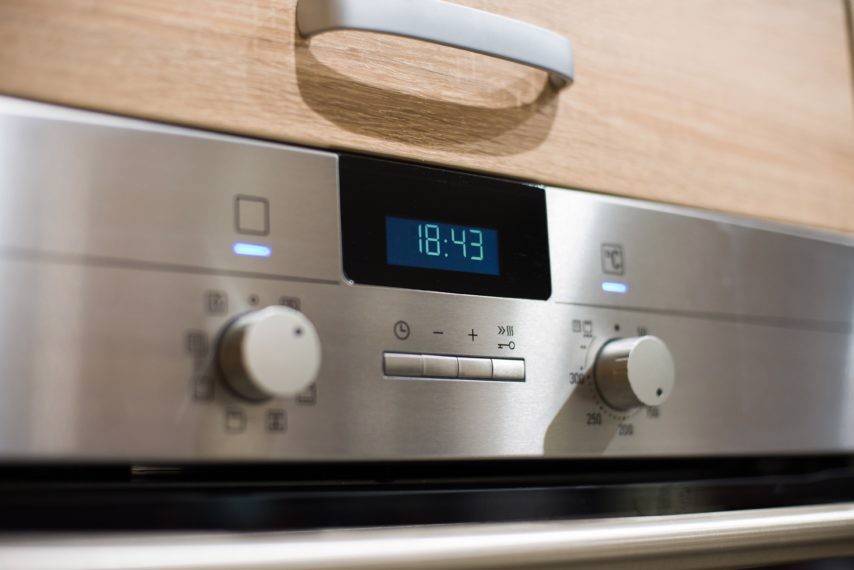

Le bouton sélecteur de programme du four, est la molette permettant de choisir le mode de cuisson souhaité. Il se peut que le sélecteur finisse par s'encrasser et créer un faux contact.
1 Vérifiez le sélecteur de programme

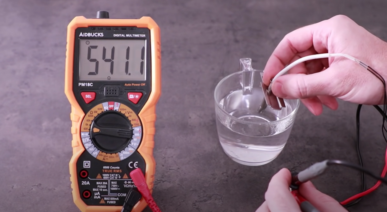

La régulation de température sur votre four se fait grâce à la sonde de température, il est possible que si elle est défectueuse, elle puisse créer des comportements aléatoires. La sonde une valeur ohmique qui varie en fonction de la température. Cette valeur est transmise à la carte électronique. Si cette sonde est défectueuse, la carte électronique peut interpréter une surchauffe et démarrer le ventilateur.
Cette sonde est enfoncée à l'arrière du four, généralement en haut. Elle est souvent visible à l’intérieur de l'enceinte : c'est une tige métallique reliée à 2 fils électriques fins, eux-mêmes raccordés à la carte électronique.
Si la valeur de la sonde est propre à chacune des marques et des modèles, il est possible de la tester de manière simple :
2 Testez la sonde de température du four
