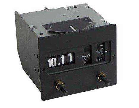

L’horloge du programmateur mécanique peut faire du bruit après de longues années d’utilisation. Si vous observez que le bruit vient effectivement de cette pièce, remplacez entièrement le programmateur mécanique.
1 Testez le programateur

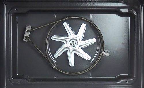

Si vous constatez un bruit anormal lorsque votre four est en marche, vérifiez l'état du ventilateur de chaleur tournante qui se situe au fond du four. L'hélice fera du bruit si elle est abîmée. Si c'est le cas, remplacez-la.
2 Vérifiez l'hélice du ventilateur

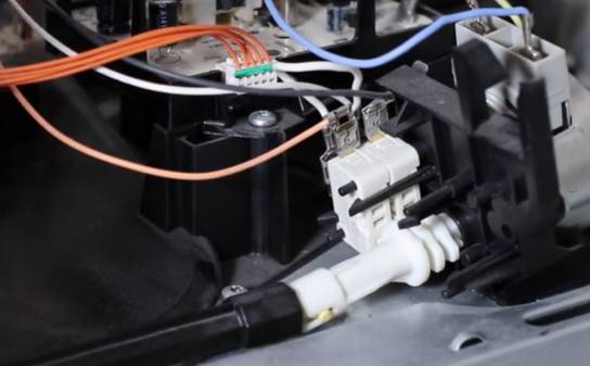

Il est nécessaire de contrôler l’état du verrou de la porte du four. En effet, si la porte est restée entre la position ouverte et fermée, cela peut engendrer un bruit parasite. Le verrou est fixé au-dessus du four, il peut y avoir différents modèles.
Si le verrou est en position intermédiaire entre ouvert et fermé, alors il faudra remplacer la carte électronique.
3 Contrôlez le verrou de porte

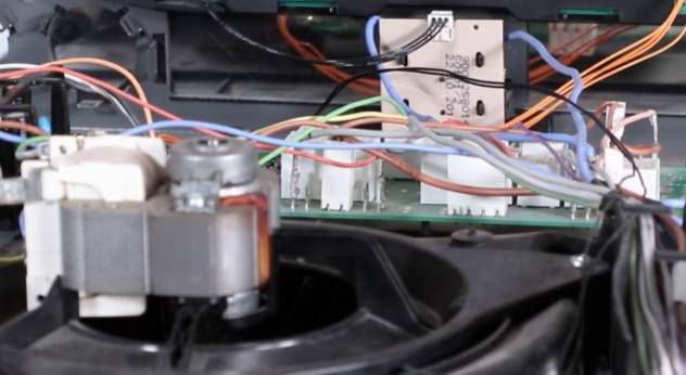

Il est possible que la carte électronique soit bruyante. Elle peut émettre un léger sifflement strident et aigu. Si elle est bel et bien à l'origine de ce bruit, alors changez la carte électronique.
Comment changer la carte de puissance et d’affichage d’un four ?
TUTO4 Vérifiez la carte électronique

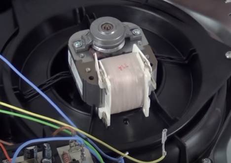

Le bruit que vous entendez lorsque votre appareil est à l'arrêt peut provenir du ventilateur de refroidissement qui s'est enclenché.
Il se situe au-dessus de l'appareil, vers l'arrière ou au centre. S'il est en fonctionnement, un flux d'air sortira à l'avant du four, juste au-dessus de la porte.
Comment tester et changer le moteur de sécurité de porte d'un four ?
TUTO5 Vérifiez le ventilateur de refroidissement

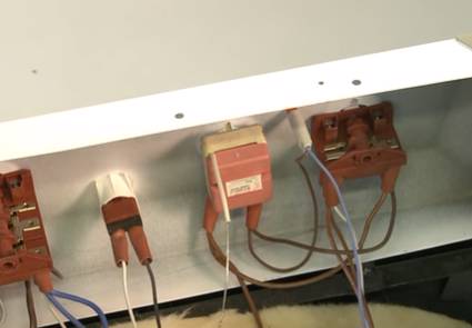

Si le four fait du bruit à l'arrêt, il faut vérifier les sécurités thermiques. Elles coupent l'alimentation du chauffage en cas de surchauffe anormale. Il peut y en avoir plusieurs selon les modèles et se situent au-dessus du four.
6 Testez les sécurités thermiques

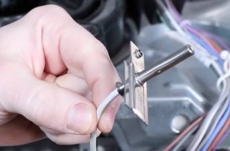

Il est possible que la sonde de température indique une mauvaise information à la carte électronique, qui alimente le ventilateur de refroidissement par sécurité. Il faut alors tester la sonde de température.
7 Contrôlez la sonde de température
