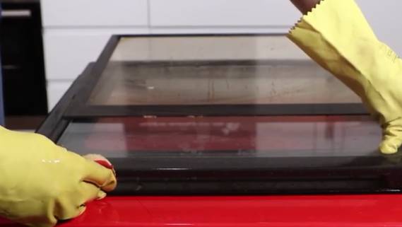

Nettoyez votre four à la main ou réalisez une pyrolyse. Dans un four à pyrolyse, le nettoyage s’effectue par combustion des résidus à 500 °C, pendant une à deux heures. Grâce à cette fonction, les restes de graisse sont carbonisés et transformés en poussière.
Il suffit ensuite d’enlever les cendres résiduelles à l’aide d’un torchon. Si vous ne possédez pas de fonction pyrolyse, nettoyez votre four avec une éponge humide.
