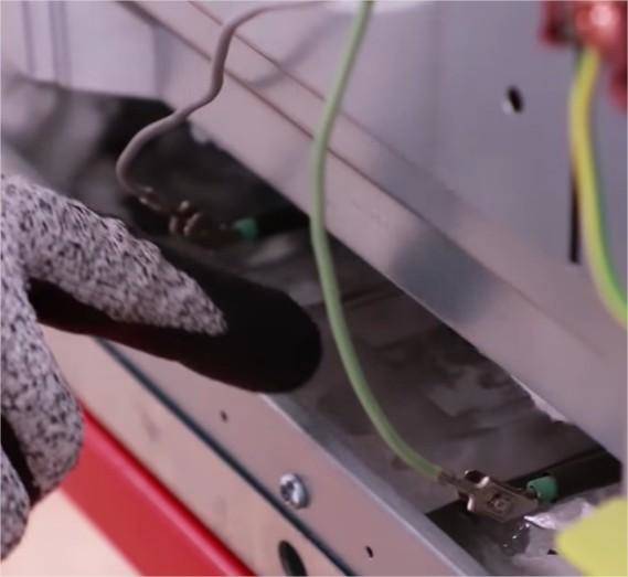

Si vous êtes sûr d'avoir bien choisi le bon mode de cuisson, il est possible que votre résistance de sole soit défectueuse. Pour tester cette résistance :
Comment tester et remplacer la résistance d'un four ?
TUTO1 Vérifiez la résistance de sole

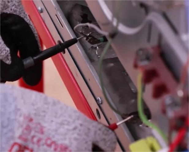

Il va falloir maintenant vérifier si la résistance est bien alimentée électriquement en veillant à ce que l'appareil soit mis sous tension.
TUTO2 Testez l'alimentation de la résistance

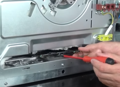

Repérez le cheminement de l'alimentation de la résistance. Les fils peuvent être branchés sur une carte électronique ou sur un thermostat.
3 Testez la filerie

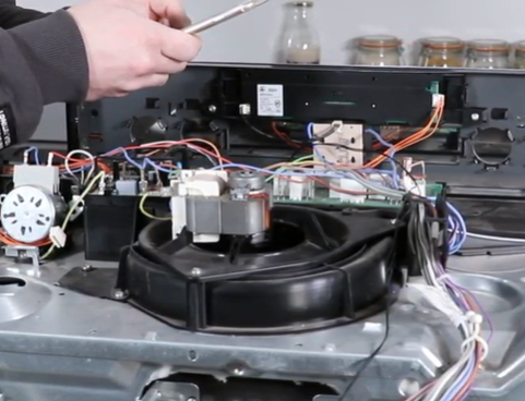

Le thermostat de régulation est un petit boîtier qui permet d’indiquer au four sa température interne. Il est relié à une sonde se trouvant derrière le bouton de réglage de la température de cuisson.
Si vous lisez une valeur numérique non nulle proche de zéro, le thermostat fonctionne et il faudra peut-être incriminer la carte électronique.
Si votre multimètre affiche 1 ou OL il est probable que votre thermostat soit défectueux et qu'il faille le remplacer.
Comment changer la carte de puissance et d’affichage d’un four ?
TUTO4 Testez le thermostat de régulation du four
