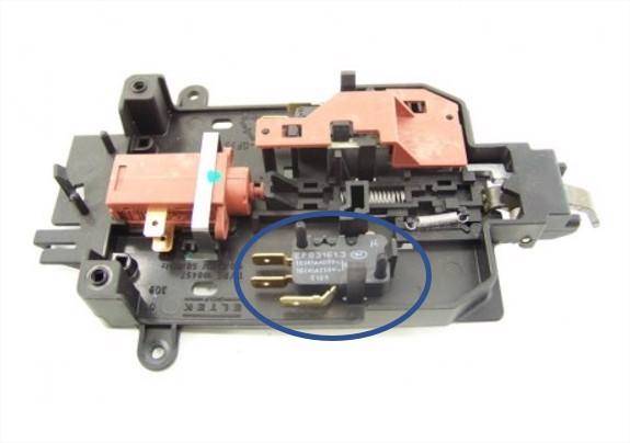

Un four est équipé d'une sécurité de porte permettant de savoir si la porte est fermée ou non, elle sert entre autres à activer la lumière lorsqu'on ouvre la porte. Elle peut être couplée au système de verrouillage de porte de la pyrolyse.
3 Testez le moteur de la sécurité de porte
À l'aide la fonction continuité du multimètre, testez les interrupteurs qui se trouvent sur le moteur.
4 Contrôlez l'interrupteur
