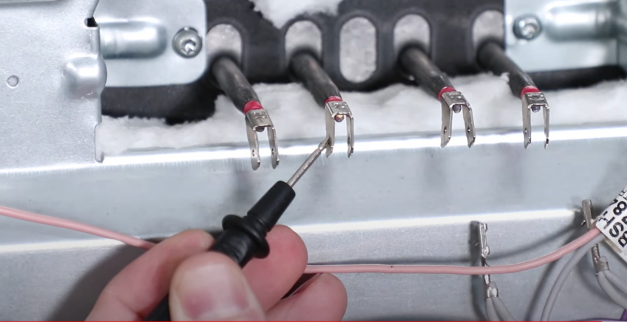

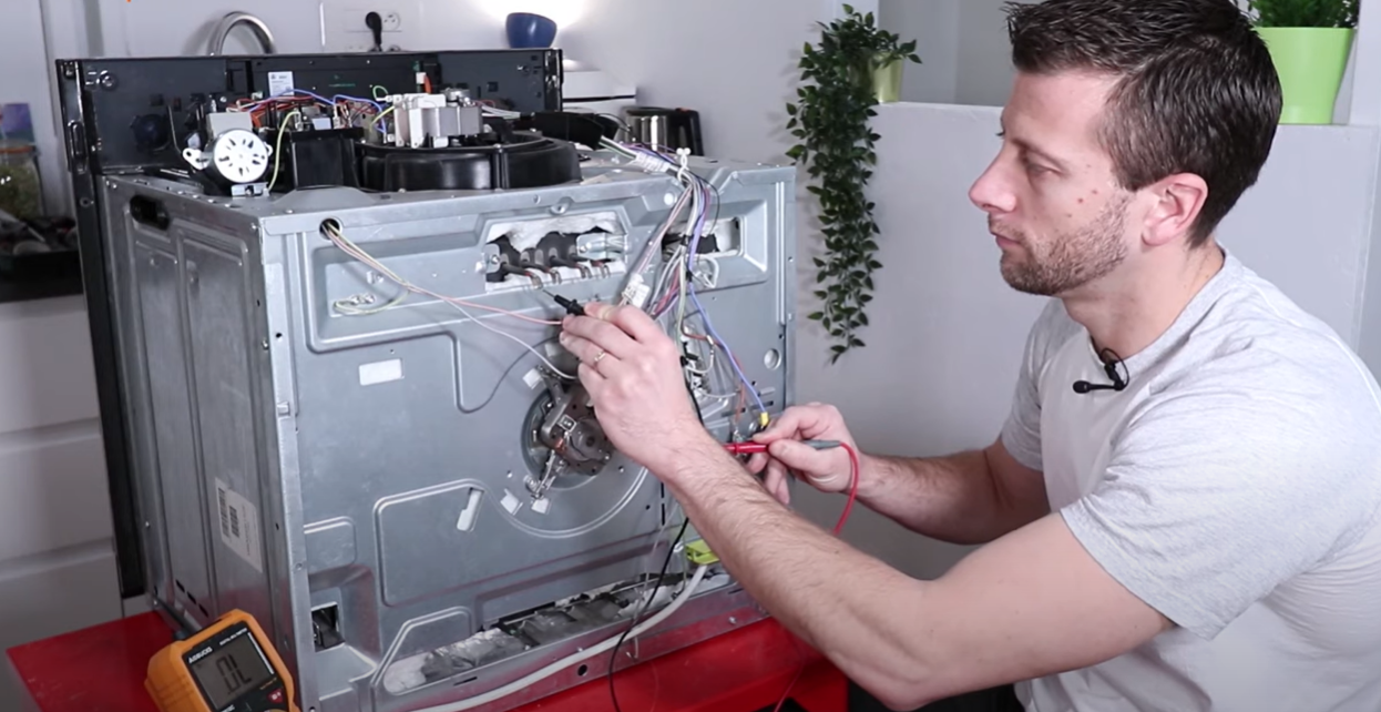

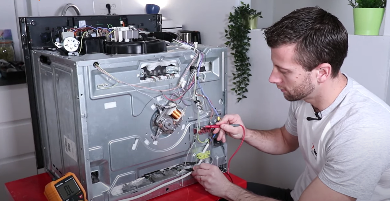

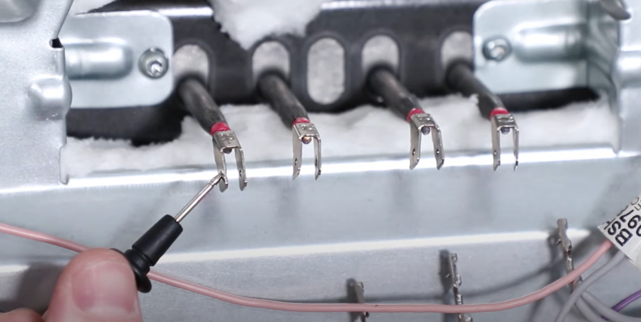

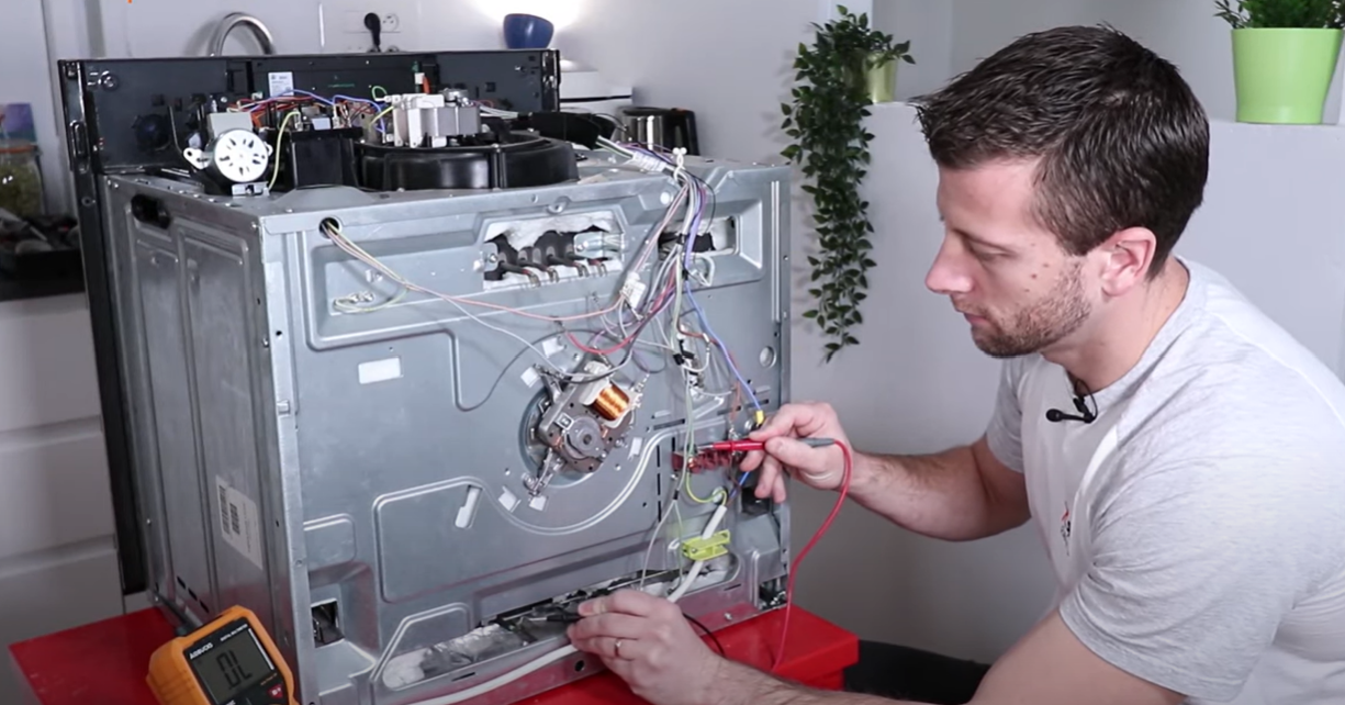

La disjonction d'un four est souvent causée par les résistances de chauffage, c'est pourquoi il faut vérifier leur fonctionnement à l'aide d'un multimètre.
  • Débranchez votre four et débranchez la résistance à tester en retirant ses cosses.
  • Réglez votre multimètre sur la plus petite valeur du mode ohmmètre (Ω).
  • Puis répétez le principe du test pour toutes les résistances :
    • Positionnez une pointe de touche sur le fil de terre (fil vert et jaune) ou sur une partie métallique de la carcasse du four. Le plus simple étant de prendre le fil de terre directement sur le bornier, puisqu'une partie du courant ira à la terre si vous avez une disjonction.
    • Positionnez l'autre pointe de touche sur l'une des cosses (point de branchement métallique) de la résistance.
  • Le multimètre doit vous afficher un 1 ou OL, ce qui signifie que le courant ne circule pas de la résistance à la carcasse du four. Si vous avez une valeur, c'est que la résistance testée a un défaut d'isolement et qu'il faut la remplacer.
Durant toute l'opération, vous pouvez maintenir la pointe de touche du multimètre sur la terre (ou une partie métallique du four) et ne déplacer l'autre pointe de touche sur les cosses de chacune des résistances.

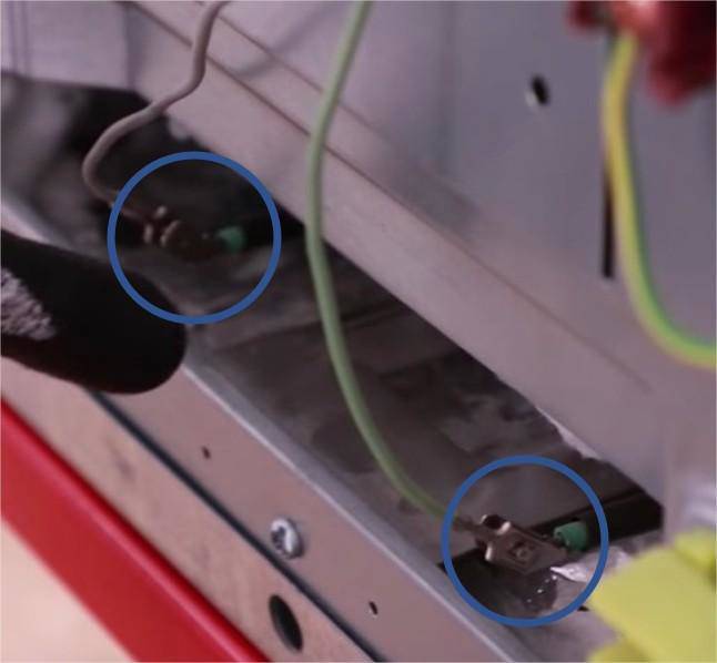

2 Débranchez chacune des résistances
Si vous n'avez pas de multimètre, vous pouvez essayer tous les modes de cuisson de votre four et observer celui qui fait disjoncter. Débranchez ensuite la résistance liée à ce mode de cuisson.

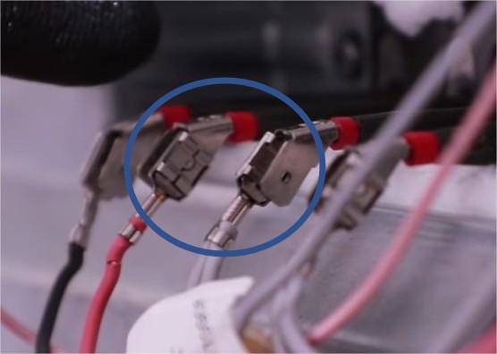

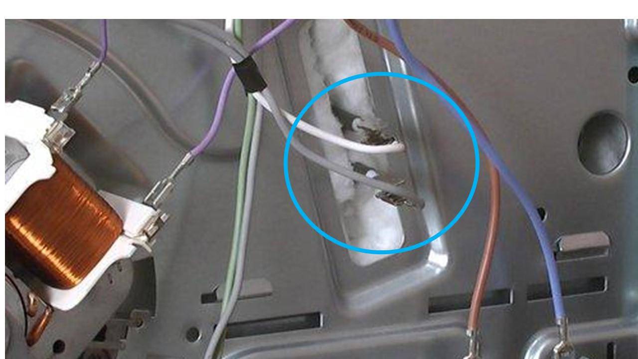

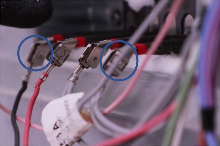

  • Localisez la résistance à débrancher :
    • la résistance de chaleur tournante (2ème photo), se situe au centre du four, à proximité du ventilateur de cuisson.
    • la résistance de grill est généralement située sur le haut de l'appareil (3ème photo).
    • la résistance de voûte est généralement couplée à la résistance de gril, on accède à ses branchements à l'arrière et tout en haut (4ème photo).
    • la résistance de sole se situe tout en bas du four (5ème photo).
  • Débranchez-la en retirant ses cosses : utilisez une pince si les cosses sont trop dures à enlever. Isolez les cosses avec du ruban adhésif ou veillez à ce qu'elles ne touchent rien.
  • Démarrez une cuisson sur le mode de la résistance correspondante.
Si le four ne disjoncte plus, c'est que la résistance est bien en défaut et qu'il faut la remplacer. Si le four disjoncte encore, c'est qu'il y a un autre élément en court-circuit.

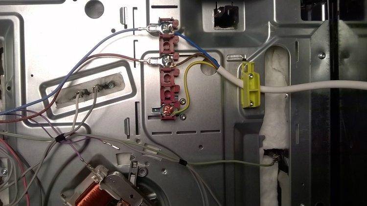

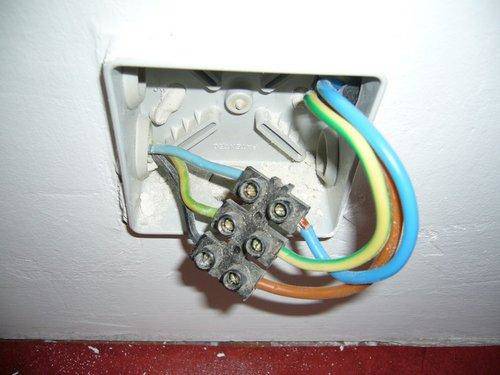

3 Vérifiez les raccordement des câbles
  • Vérifiez les raccordements des câbles sur le bornier du four.
  • Vérifiez le raccordement des câbles sur le domino du boîtier de raccordement de la maison. Assurez-vous que les vis du domino sont bien serrées sur les câbles : si elles ne sont pas assez serrées, les câbles en aval du domino ne seront pas alimentés.

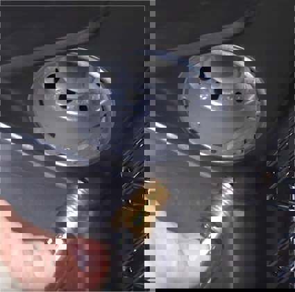

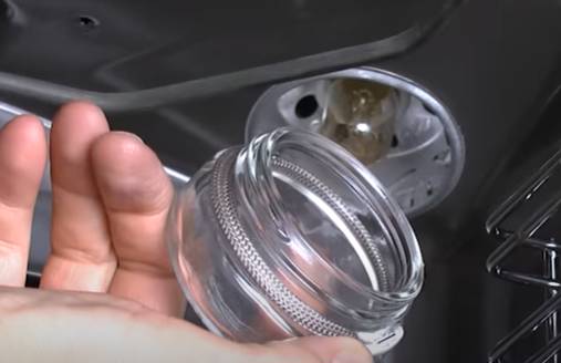

4 Dévissez l'ampoule du four
Une autre pièce susceptible de faire sauter le disjoncteur est l'ampoule de votre appareil.
  • Pour déterminer si elle est la cause du problème, débranchez électriquement le four.
  • Puis, dévissez l'ampoule et remettez l'appareil en fonctionnement.
Si l'appareil ne disjoncte plus, c'est que l'ampoule est défectueuse et devra être remplacée.

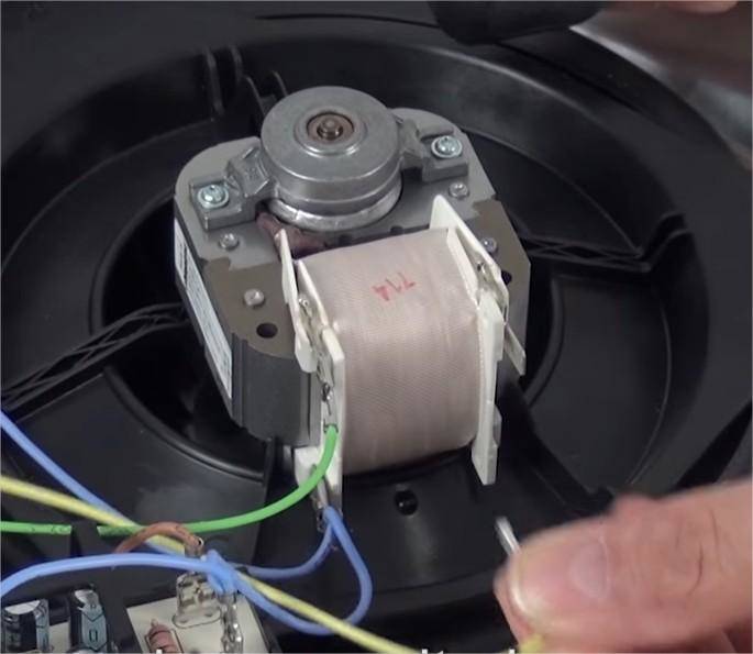

5 Débranchez les ventilateurs du four
Afin de savoir de savoir si un des ventilateurs du four est à l'origine de la disjonction de votre four, il va falloir débrancher chaque ventilateur pour vérifier s'il est responsable de la panne. Si le four ne disjoncte pas, essayez de débrancher l'autre ventilateur.
La plupart des fours sont équipés de deux ventilateurs :
  • Le ventilateur de cuisson (photos 1 et 2) est utilisé principalement lors de la chaleur tournante, mais il peut être activé sur d'autres modes de cuisson. Il se situe dans le fond du four : certains fours peuvent en avoir deux, mais il n'y en aura pas si votre four n'a pas de chaleur tournante.
    • Débranchez l'alimentation du ventilateur (four hors tension) en retirant ses deux cosses
    • Veillez que les fils ne se touchent pas entre eux et ne touchent pas non plus la carrosserie.
    • Démarrez un programme sur chaleur tournante ou un autre mode qui utilise le ventilateur de cuisson.

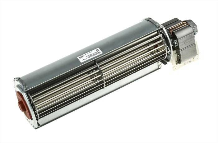

  • Le ventilateur de refroidissement (photos 3 et 4) appelé aussi tangentiel, a pour rôle de créer un flux d'air tout autour du four afin qu'il ne surchauffe pas. L'air est ensuite extrait à l'avant, juste au-dessus de la porte. Il est situé au-dessus de l'appareil.
    • Une fois le four hors-tension, débranchez les fils d'alimentation du ventilateur en veillant qu'ils ne touchent rien.
    • Lancez une cuisson sur n'importe quel mode, celui où la température est la plus élevée.
    • Attendez au moins 30 minutes.

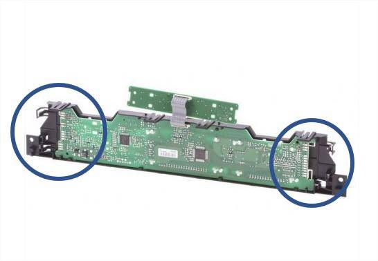

Vous pouvez aussi essayer de débrancher la carte de commande du four pour savoir si c'est elle qui fait disjoncter.
  • Débranchez son alimentation électrique, retirez tous les fils et connecteurs.
  • Branchez votre four : s’il ne disjoncte plus, la carte était bien en cause.
