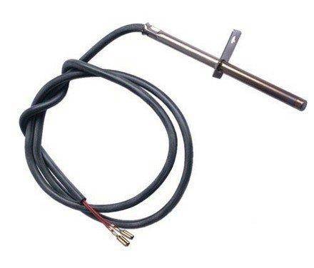

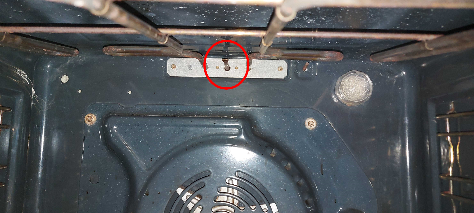

La régulation de température sur votre four se fait grâce à la sonde de température. Elle est enfoncée à l'arrière du four, généralement en haut. C’est une tige métallique reliée à 2 fils électriques fins qui sort de la paroi du fond.
1 Vérifiez la sonde de température

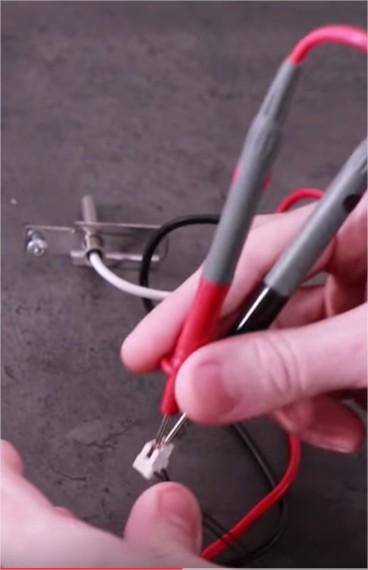

2 Testez votre thermostat
Le thermostat est un petit boîtier qui permet d’indiquer au four sa température interne. Il est relié à une sonde, un petit cône métallique, que vous pouvez apercevoir au fond de votre four.
Cette sonde, ou thermocouple, renseigne le thermostat sur la température intérieure du four. Elle est située juste derrière le bouton de réglage de la température de cuisson.

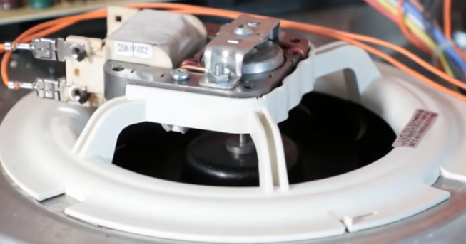

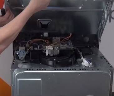

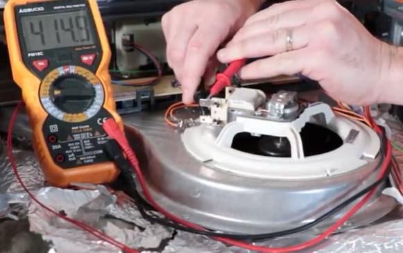

Le ventilateur de refroidissement va permettre de refroidir les éléments chauds après l'utilisation de l'appareil. Il se trouve derrière le four.
Comment tester et changer le moteur de sécurité de porte d'un four ?
TUTO3 Contrôlez le ventilateur de refroidissement
