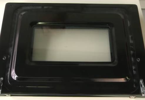

C'est pourquoi il faut connaître et comprendre le fonctionnement de cet appareil. Si la vitre du four explose cela peut être dû à : la ventilation ou à un choc.

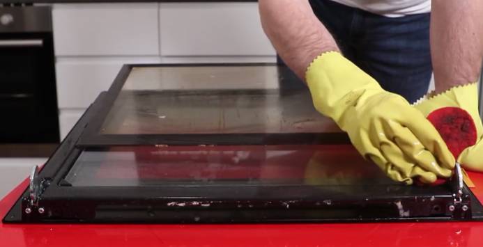

Après une pyrolyse, il est possible que la vitre soit encore sale et que vous utilisiez une éponge abrasive. Les vitres de four sont équipées d'une protection thermique : le fait de frotter la vitre avec cette éponge va endommager cette protection et créer un point de chauffe qui peut casser la vitre.
Le risque d’éclatement de la vitre de votre four est possible aussi, si vous tentez d’utiliser des produits de nettoyage non adaptés à votre four.
Si la vitre est trop endommagée, changez-la.

Le four est équipé d’un système de ventilation pour refroidir les vitres et l’extérieur du four. Il est impératif de respecter les informations d’encastrement notées dans la notice fournie avec le four : en cas de problème de refroidissement, la vitre peut se casser.
