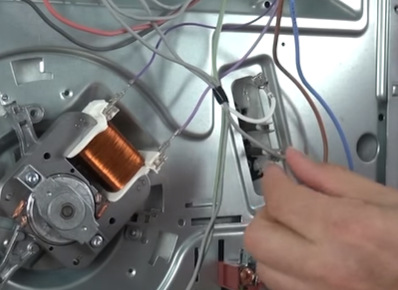

La chaleur tournante est la combinaison du ventilateur de cuisson et d'une résistance circulaire. Le ventilateur de cuisson se trouve au fond du four et sa résistance est autour.
1 Vérifiez l'hélice du ventilateur

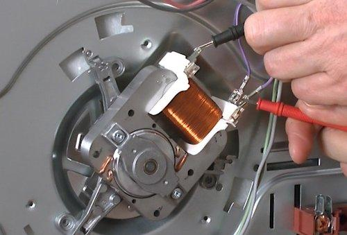

Tester Moteur Ventilateur Four
Il faut maintenant s'assurer que le moteur du ventilateur fonctionne bien.
Vous devez trouver une valeur entre 80 et 120 ohms, sinon il faut remplacer le ventilateur.
Comment tester et changer le moteur de sécurité de porte d'un four ?
TUTO2 Testez le ventilateur de chaleur tournante

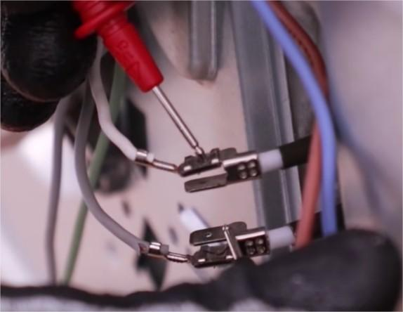

Il est possible que votre résistance de chaleur tournante soit défectueuse,
Comment tester et remplacer la résistance d'un four ?
TUTO3 Contrôlez la résistance de chaleur tournante
