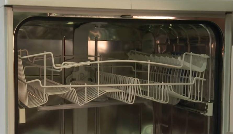

Ouvrez la porte et vérifiez que les différents paniers sont bien positionnés vers le fond de la cuve :
Ils peuvent empêcher la fermeture de la porte, veillez donc à ce qu'ils soient bien positionnés.

TUTO1 Vérifiez les accessoires

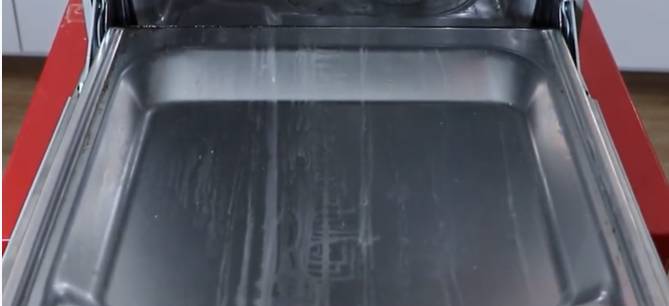

Il n'est pas rare que les charnières du lave-vaisselle s'usent à force d'ouvrir et de fermer la porte. Ouvrez la porte entièrement et vérifiez que celle-ci est bien perpendiculaire à la cuve.
L'angle d'ouverture doit être de 90 degrés et ne doit pas être plus grand. Si elle penche trop vers le bas, cela signifie que les charnières sont usées ou déformées.

TUTO2 Contrôlez les charnières du lave-vaisselle

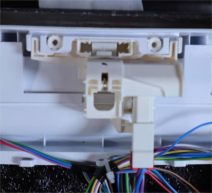

Votre appareil est équipé d'une serrure de porte logée dans le tableau de commande. Si vous sentez qu'elle ne s'enclenche pas dans le crochet, il est possible qu'elle soit bloquée ou cassée. Il faudra soit la visser, soit la changer.

TUTO3 Examinez la serrure de la porte
Tester la sécurite porte du Lave-Vaisselle
Si votre lave-vaisselle ne s'allume plus, il va falloir tester la serrure de porte pour voir si son contact est bon.
Si ce n'est pas le cas, remplacez la sécurité de porte.

TUTO4 Testez la serrure de porte du lave-vaisselle

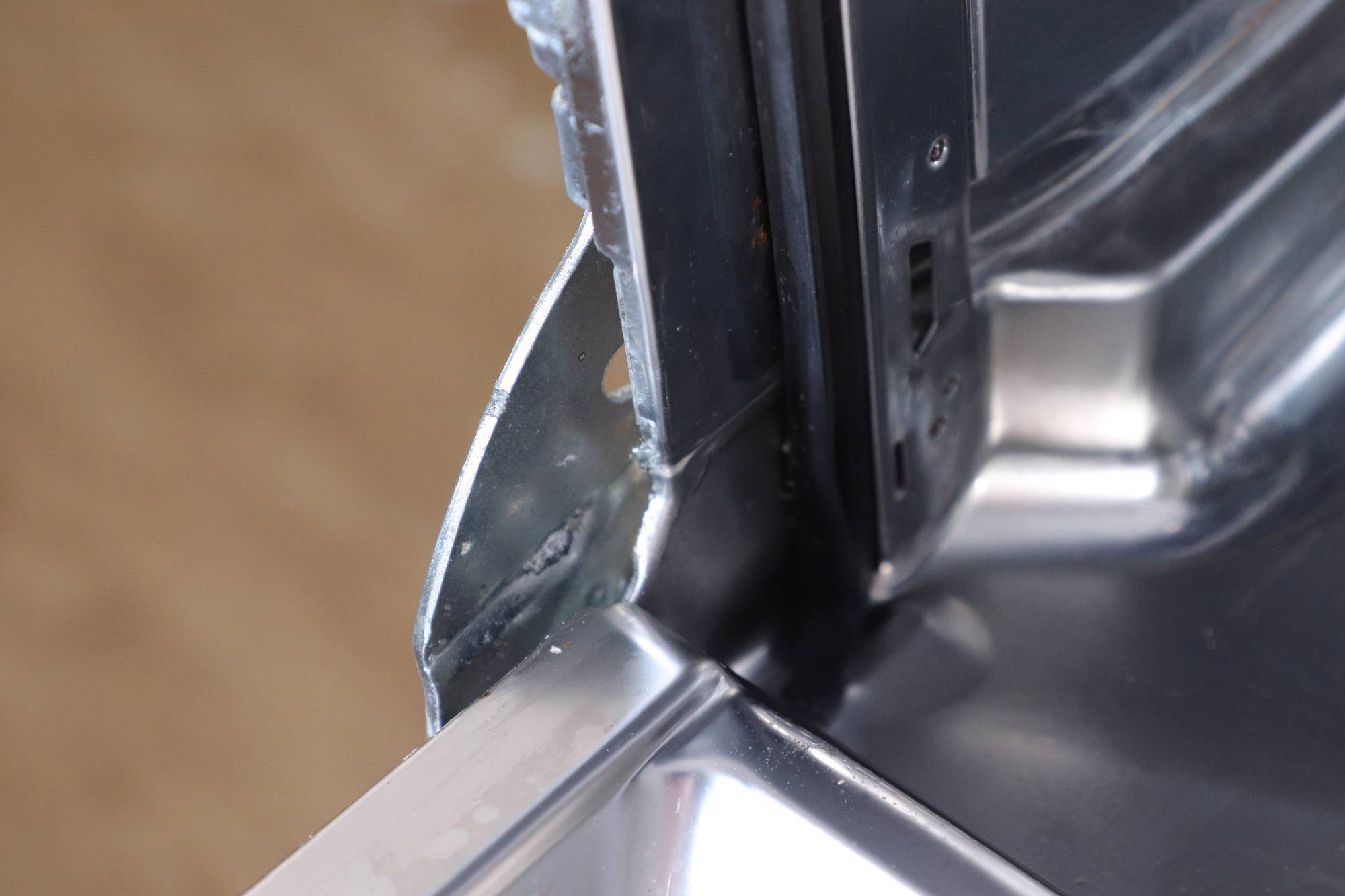

Si la contre-porte est tordue, elle ne permettra pas à la porte de s’ouvrir et de se fermer correctement. Elle peut se tordre lors d’un déménagement ou se prendre quelque chose de lourd sur la porte quand celle-ci est ouverte. Il faudra alors changer la pièce.
6 Examinez la contre-porte
