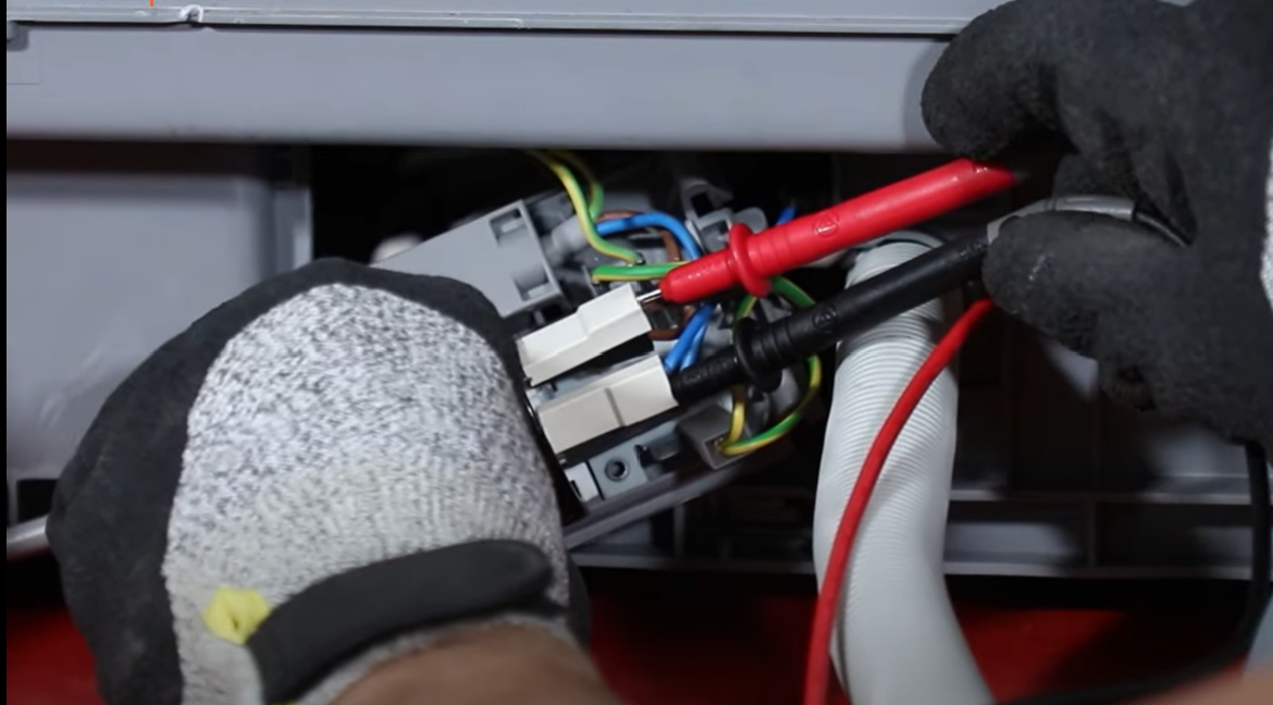

1 Testez la prise de courant
Comment tester une prise électrique
Il se peut que la panne provienne du branchement de l'appareil. Il faut d'abord s’assurer qu'il est correctement branché et que le courant arrive bien en 230 volts jusqu'à la prise.
  • Vérifiez que la prise est en bon état. Vous pouvez brancher un autre appareil fonctionnel dessus, comme une lampe ou un chargeur de téléphone. Si l'appareil fonctionne, la prise est en bon état.
  • Vérifiez que la prise n'est pas humide ou brûlée.
  • Examinez l'extrémité du câble que vous branchez sur la prise : assurez-vous qu'il ne présente pas de traces de brûlures ou de taches noires.
Vous pouvez aussi tester électriquement la prise avec un multimètre :
  • Réglez votre multimètre sur le plus grand calibre du mode courant alternatif.
  • Placez ensuite les pointes de touche dans la prise. Si vous trouvez une valeur proche de 230 volts, alors la prise n'est pas à l'origine de la panne.

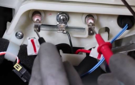

2 Testez la résistance de chauffe
Comment tester la résistance d'un lave-vaisselle qui ne chauffe plus ?
Le problème peut venir d’un problème de chauffe, à laquelle vous pouvez accéder sous l'appareil, en le basculant sur le côté. Il peut y avoir trois types de système de chauffe : le thermoplongeur, le tunnel chauffant ou encore la pompe de circulation avec chauffage intégré.
  • Sélectionnez la position ohmmètre de votre multimètre, le calibre 200 ou 600 ohms de votre appareil de mesure.
  • Placez les pointes de touche du multimètre sur les points de branchement de la résistance de chauffe.
  • Si vous trouvez 1 ou OL, c'est que la résistance est défectueuse.
Vous pouvez aussi effectuer un test de fuite, pour voir si votre résistance provoque un court-circuit.
  • Positionnez une pointe de touche sur une cosse de la résistance et une autre sur un fil de terre (de couleur verte et jaune).
  • Si vous trouvez une valeur, c'est du courant circule de la résistance vers l'appareil, donc qu'elle est en court-circuit.

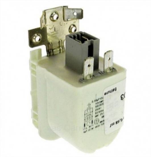

4 Testez le filtre antiparasite du lave-vaisselle
Mon lave vaisselle ne s'allume plus, que faire

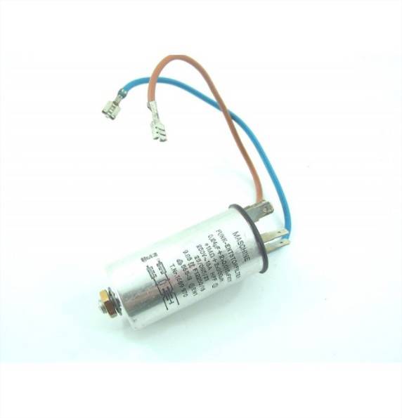

Le filtre antiparasite, appelé aussi condensateur antiparasite, est un organe présent sur la quasi-totalité des appareils électroménager. Il a pour rôle d'éliminer les parasites afin de ne pas gêner le fonctionnement de la machine.
Il est raccordé au cordon électrique à l’intérieur de la machine. Pour le localiser, il suffit donc de longer le cordon électrique. Généralement, il y a le fil de phase noir et le fil neutre bleu branché dessus avec des cosses femelles ou un connecteur. Le condensateur anti-parasite à soit une forme cylindrique de condensateur soit la forme d'un petit bloc.
  • Ce test s'effectue sous-tension : portez des gants et ne touchez aucune partie métallique avec vos doigts.
  • Sélectionnez la position ohmmètre de votre multimètre sur le calibre 200 ou 600 ohms de votre appareil de mesure.
  • Mettez les pointes de touches du multimètre sur les cosses du cordon électrique qui sont branchées sur le filtre antiparasite (fils bleu et marron). La tension trouvée doit être la même que sur la prise électrique, soit environ 230 Volts alternatifs. Si ce n'est pas le cas, c'est que votre filtre antiparasite ou condensateur est responsable de la panne.
Si vous n'arrivez pas à accéder aux cosses pour effectuer la mesure, vous pouvez débrancher l'appareil et retirer les fils du condensateur pour effectuer un test de continuité.

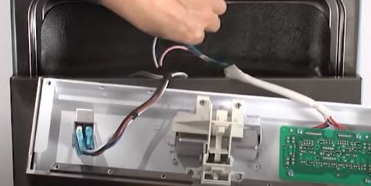

7 Contrôlez la sécurité de porte
Votre lave-vaisselle est équipé d'une sécurité de porte afin qu'aucun cycle ne puisse se lancer lorsque la porte est ouverte.
  • La sécurité est située en haut de la porte : elle s'enclenche dans le crochet qui lui est situé en face, en haut de la cuve.
  • Pour ce contrôle, il va falloir être attentif : la sécurité de porte s'active seulement quelques instants après avoir lancé votre programme.
  • Si votre appareil disjoncte dans les deux premières secondes après avoir lancé votre programme, c'est que la sécurité de porte est défectueuse.
