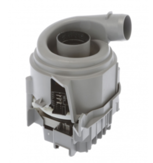

La pompe de circulation ou pompe de cyclage, sert à faire circuler l'eau dans les bras de lavage. Si cette pièce est défectueuse, elle peut générer du bruit anormal.
Comment tester et remplacer la pompe de cyclage d'un lave-vaisselle ?
TUTO3 Vérifiez la pompe de cyclage

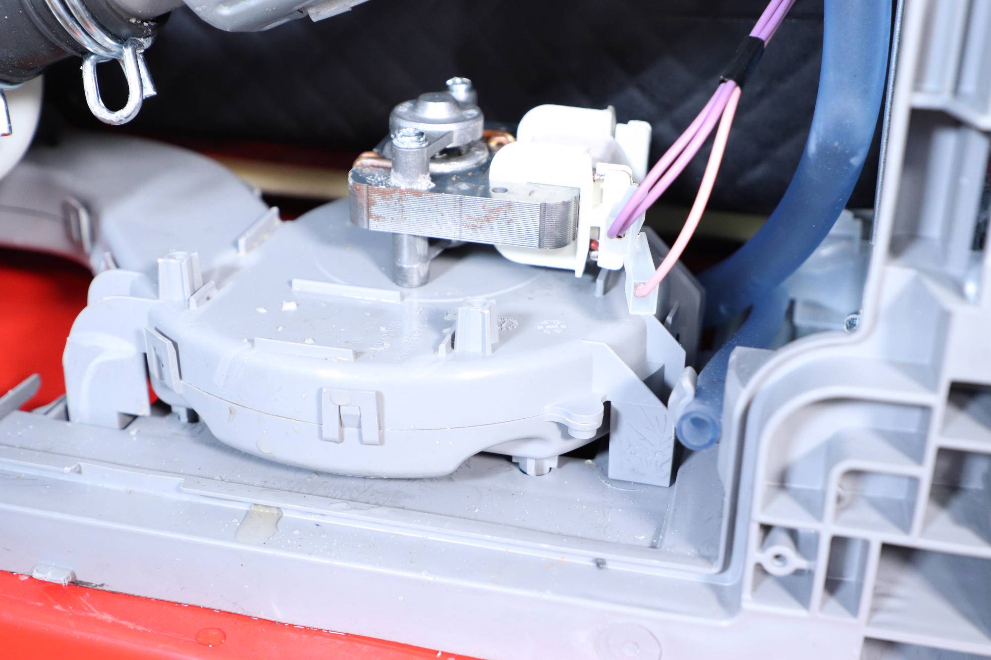

La plupart des lave-vaisselle sont équipés d'un ventilateur de séchage. Il peut être logé dans le tableau de commande ou bien sous la cuve.
Le séchage à condensation ou à turbo séchage fonctionne avec un ventilateur. Si le ventilateur n’est plus fonctionnel, il peut créer du bruit anormal. Dans ce cas, il faut que vous le remplaciez.
Pour tester le ventilateur de séchage, sélectionnez le calibre 200 ou 600 ohms sur votre multimètre puis mesurez sa valeur ohmique qui doit être comprise entre 100 et 300 ohms.
5 Testez le ventilateur de séchage
