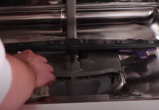

À partir du moment où vous lancez le programme du lave-vaisselle, cela signifie qu'il n'y a pas de problème d'alimentation. Le problème vient donc des composants de l'appareil s'il s'arrête en cours de cycle. Il peut s’agir d’un arrêt pendant la vidange, le remplissage ou le cyclage.
  • Si votre appareil s'arrête pendant le remplissage, vérifiez le robinet d’arrivée d’eau, l'aquastop, le débitmètre et le pressostat.
  • Si votre appareil s’arrête pendant la vidange, cela peut signaler un problème au niveau de la pompe de vidange et du clapet anti-retour.
  • Si votre lave-vaisselle s’arrête pendant le cyclage, vérifiez la pompe de cyclage et la résistance de chauffe.
Normalement un code erreur s'affiche sur le panneau de commande pour orienter l'origine du problème.
