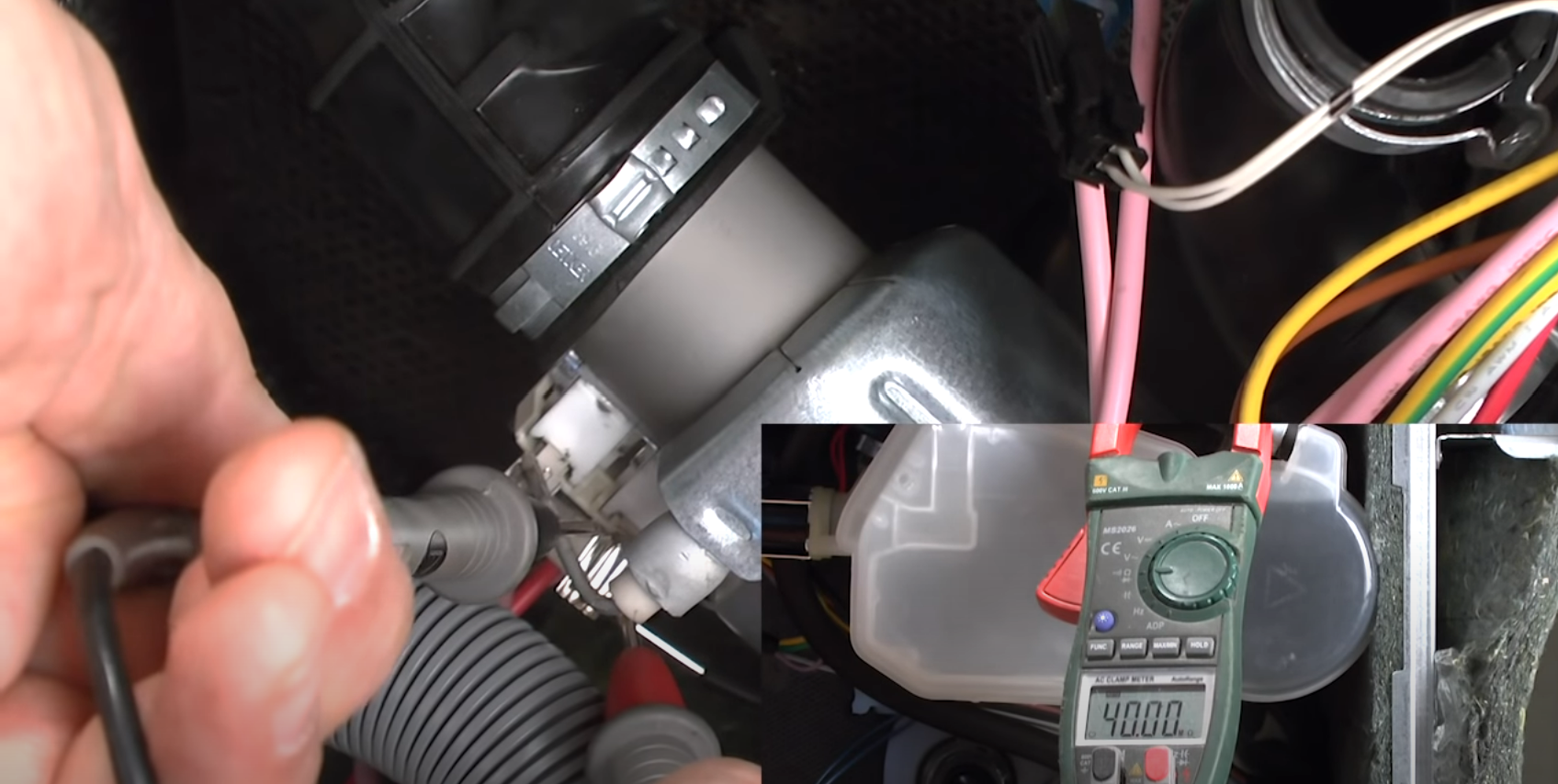

4 Testez la pompe de cyclage
Changer et tester la pompe de cyclage de votre lave-vaisselle ?
La pompe de circulation ou de cyclage va permettre la propulsion de l'eau dans les bras de lavage. Elle se situe en dessous de votre appareil.
  • Enlevez la tôle réceptrice ainsi que les connecteurs du flotteur anti-débordement qui se trouve dessus.
  • Vérifiez si l’axe de la pompe tourne parfaitement.
  • Enlevez la vis de fixation de la pompe de cyclage, enlevez les durites reliées à la pompe de cyclage et dégagez-la du lave-vaisselle.
  • Positionnez le multimètre sur 600 ohms, puis mettez les pointes de touches sur les fiches de la pompe. Si une valeur est affichée alors elle est fonctionnelle, sinon il faudra la remplacer.
