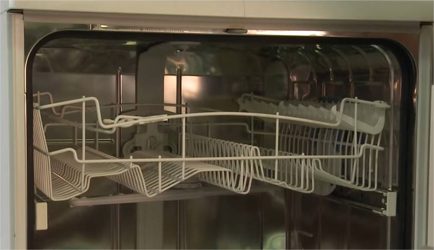

Les bras de lavage, ou les bras d'aspersion, arrosent le lave-vaisselle avec des jets d'eau et une rotation inclinée. Si rien ne les gêne pour tourner durant le lavage, alors il faut regarder si les trous ne sont pas bouchés.
Il suffit de déboîter les bras de lavage puis de les passer sous l'eau en les secouant pour enlever les corps étrangers.

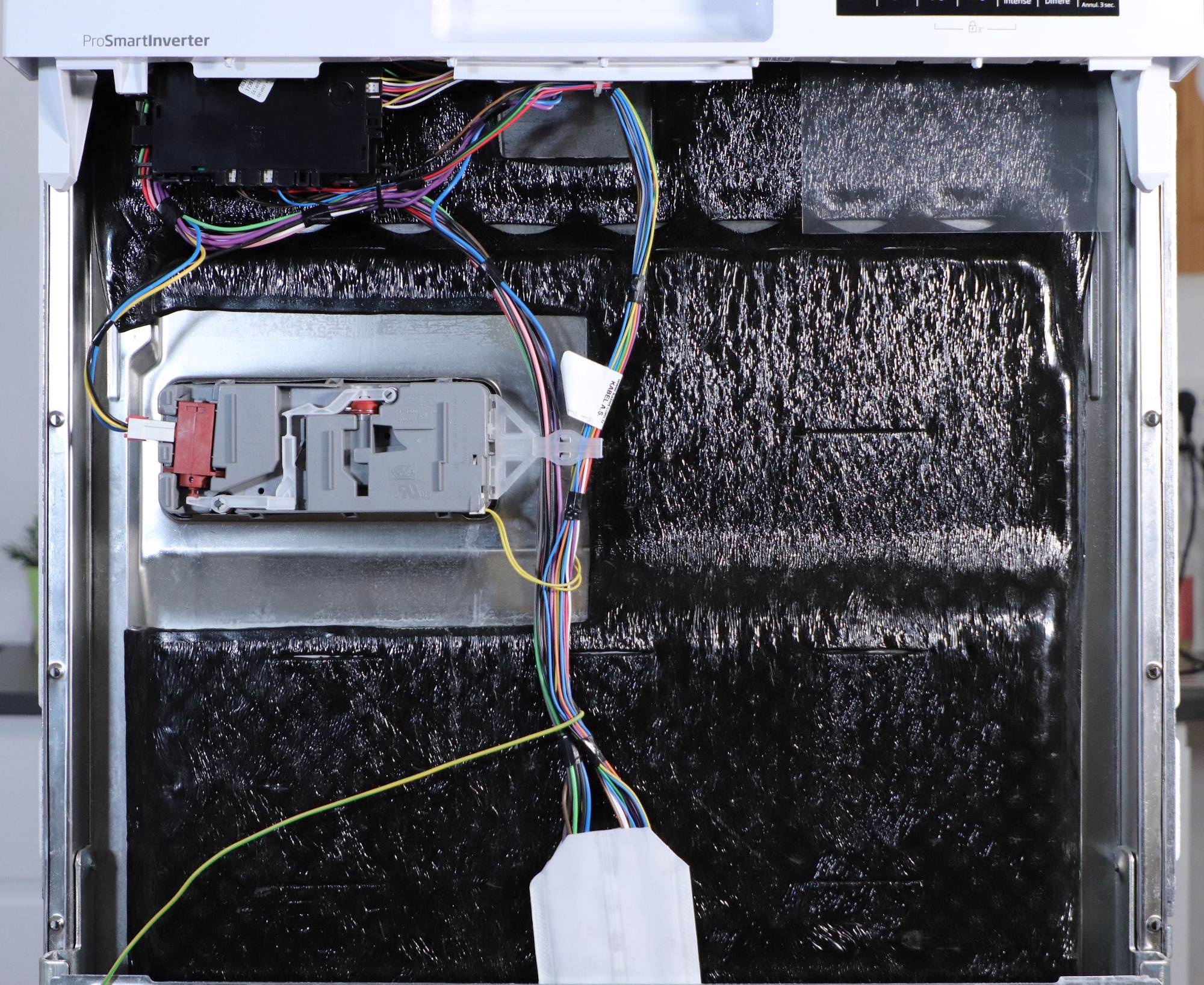

Pour identifier la fuite, il va falloir retirer le dessus et les côtés du lave-vaisselle. Cela va permettre de vérifier l'étanchéité de la cuve, de la boîte à eau et des conduits d'eau et de changer un de ces éléments s'il y a bien une fuite.
6 Vérifiez les côtés du lave-vaisselle

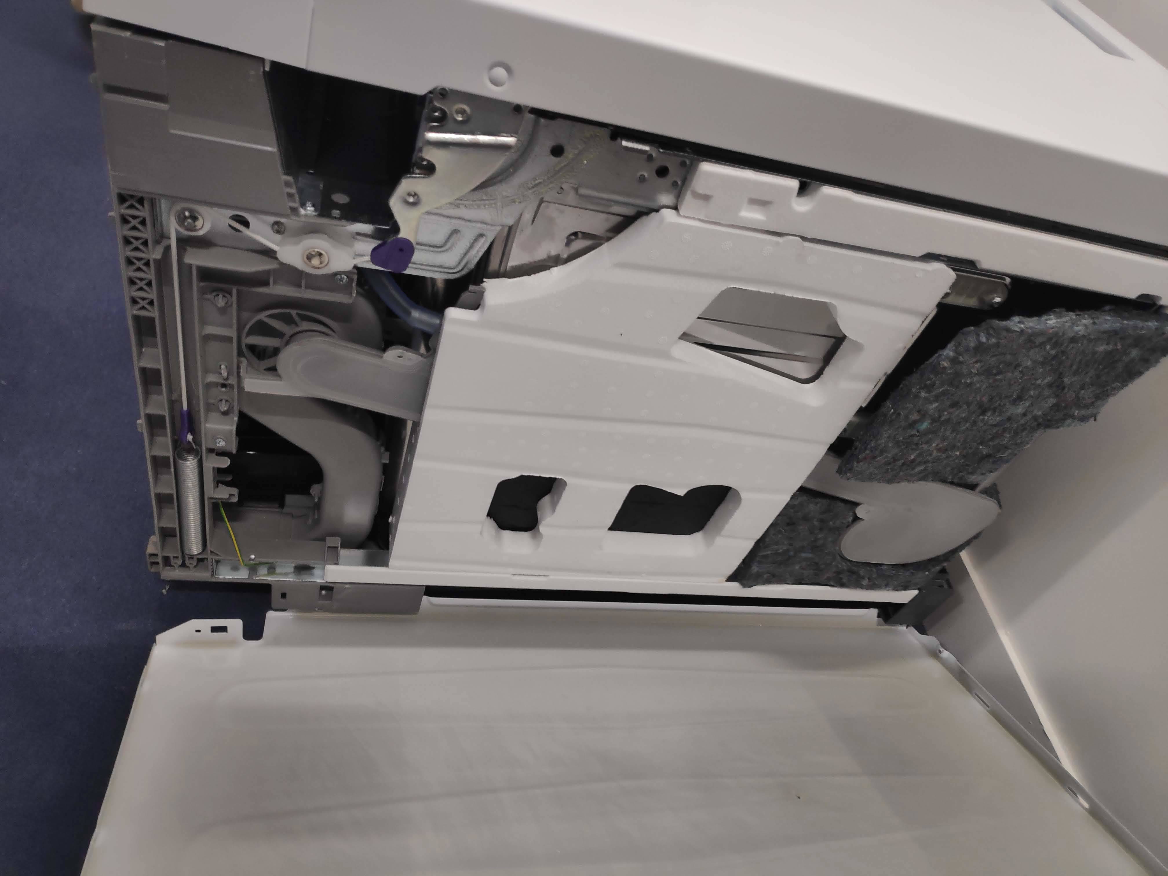

Il va falloir maintenant regarder sous l'appareil pour identifier la fuite responsable de la présence d'eau stagnante. Pour cela, démontez la tôle réceptrice, elle est généralement vissée à ses quatre extrémités. Pensez également à retirer le flotteur fixé dessus.
Vous devrez vérifier si les organes suivants ne sont pas abîmés. Si c'est le cas il faudra les changer :
