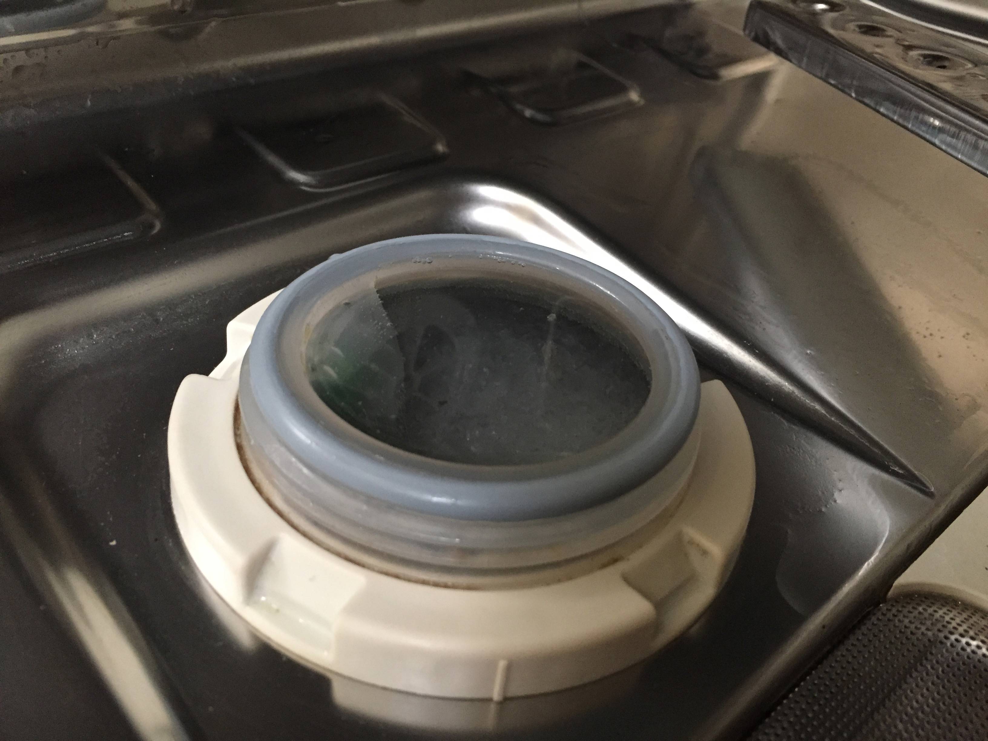

Pour déterminer s'il s'agit de traces de calcaires, imbibez un chiffon de vinaigre blanc et passez-le dans votre lave-vaisselle. Si les traces partent, c'est qu'il s'agit bien de traces de calcaire. Pour les enlever, vérifiez le pot à sel :
Comment changer la boite à produit d'un lave-vaisselle ?
TUTO1 Vérifiez le pot à sel
