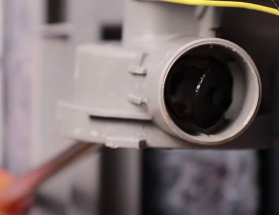

Le clapet empêche l'eau évacuée de revenir dans la cuve. Vérifiez qu'il n'est pas bloqué par un débris et qu'il se remet correctement en position. Son accès dépend du modèle : consultez la notice avant de démonter la zone de pompe.
1 Vérifiez le clapet anti-retour

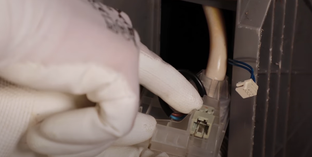

Comment tester et changer l'électrovanne aquastop de votre lave vaisselle

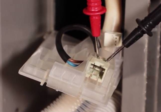

L'aquastop sert à faire rentrer l'eau dans l'appareil : cette sonde est composée d'une vanne, d'un tuyau et d'un raccordement électrique. La vanne doit être fermée à l’arrêt et s'ouvrir lorsqu'elle est alimentée. Si la vanne est défectueuse, l'eau rentrera dans la cuve continuellement.
Pour tester l'aquastop, il va falloir ouvrir votre appareil afin d'accéder au connecteur de l'aquastop et le contrôler à l'aide du mode ohmique du multimètre.
Comment tester et changer l'électrovanne d'un lave-vaisselle ?
TUTO2 Testez l'électrovanne aquastop

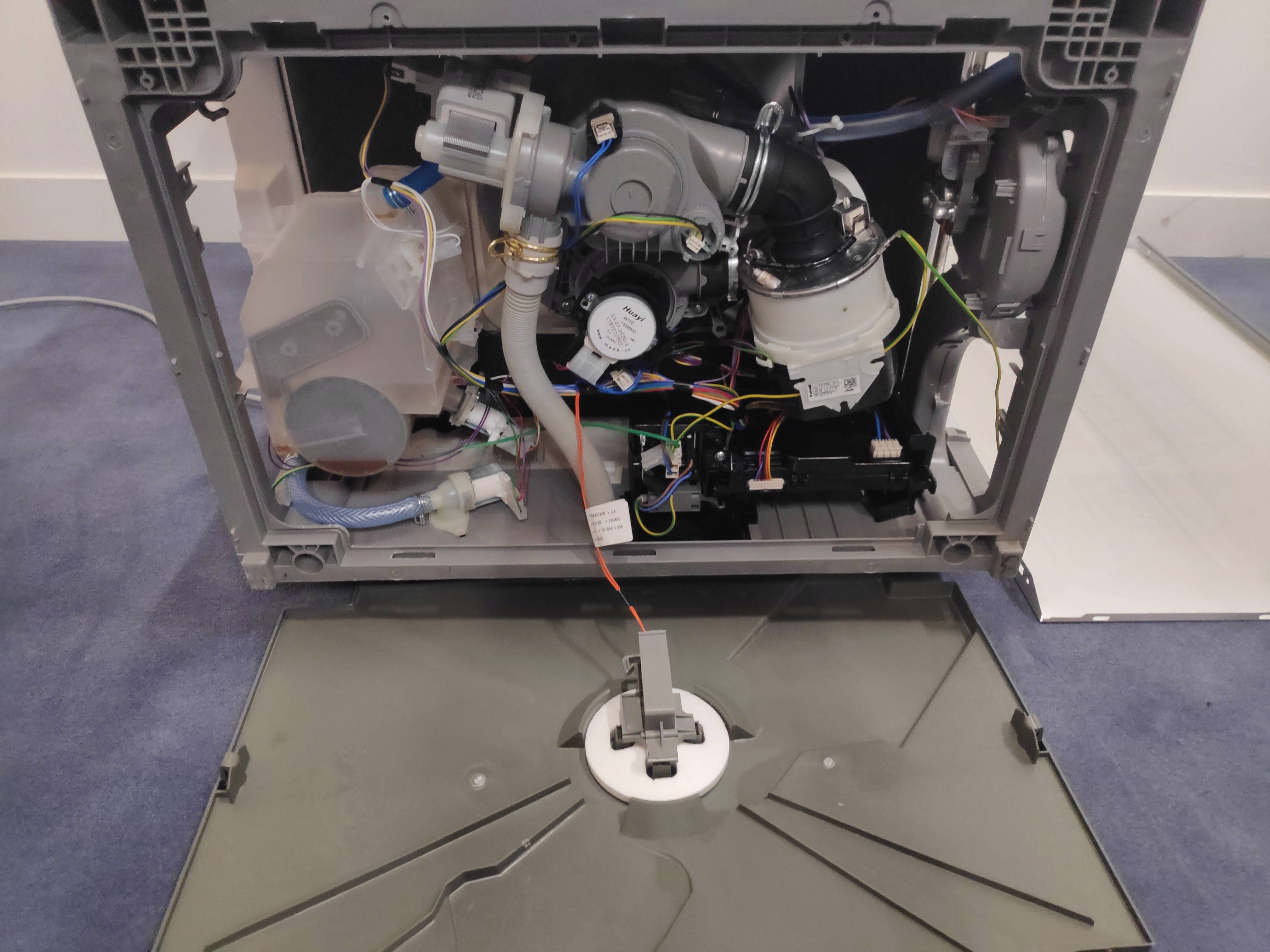

Comment changer la chambre de compression de votre lave vaisselle

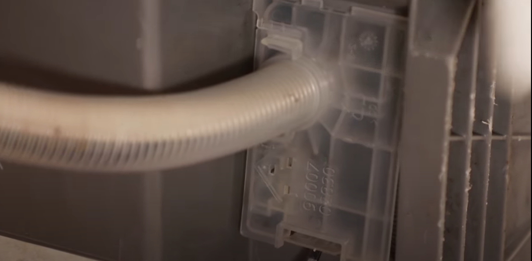

La chambre de compression est située au fond de la cuve, sous le filtre, elle est reliée au pressostat de débordement avec une durite. Si la chambre, la durite, ou le pressostat sont obstrués, cela peut provoquer un débordement ou un problème d'arrivée d'eau.
Pour repérer la chambre de compression, trouvez le pressostat et suivez sa durite.
Si la chambre de compression est moulée, il faut trouver la durite et souffler dedans, ou utiliser une seringue remplie d'eau chaude.
Comment changer le répartiteur d'eau d'un lave-vaisselle ?
TUTO3 Contrôlez la chambre de compression

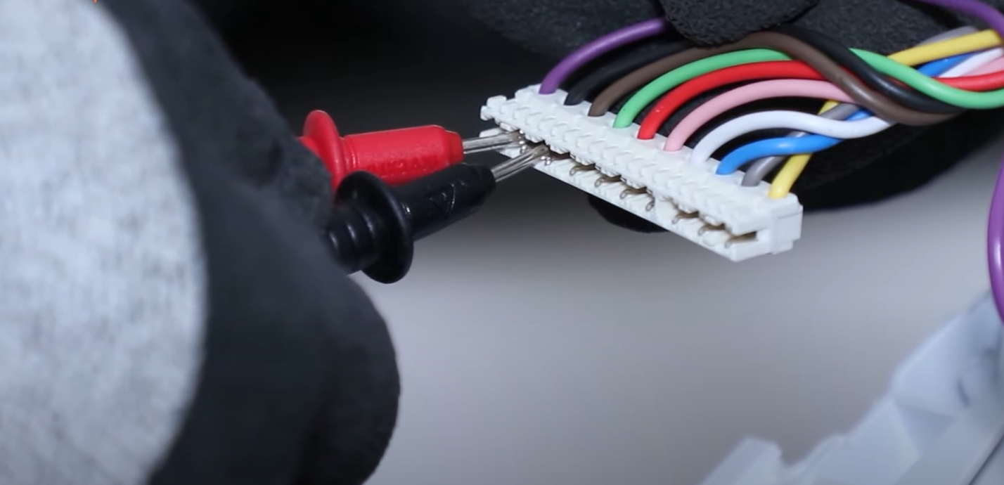

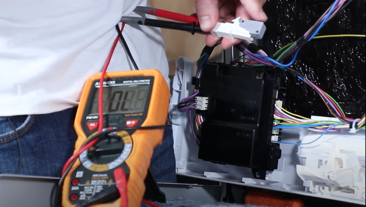

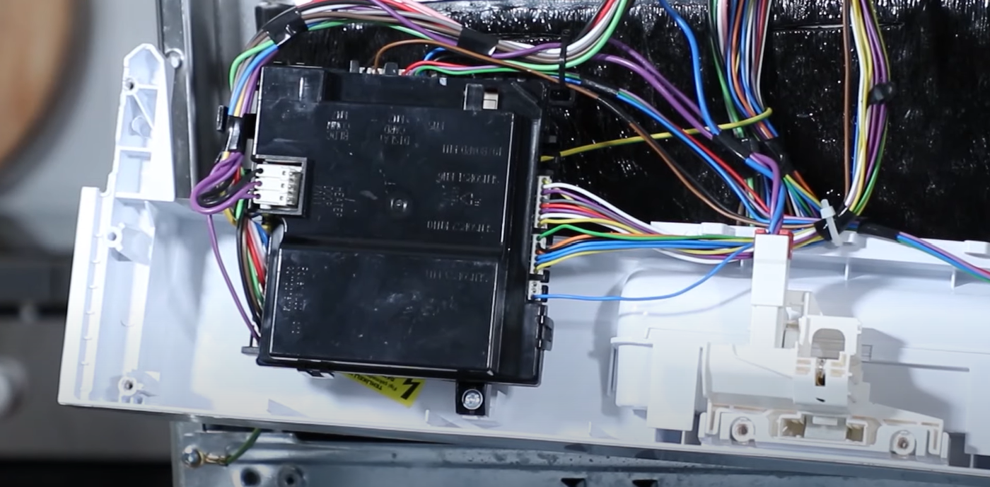

Si vous avez un problème d'allumage, ou si l'eau rentre toute seule sauf quand la prise est débranchée, il y a de fortes chances que ça vienne de la carte de puissance. Sur certains modèles de lave-vaisselle, vous avez une carte de commande (ou d'affichage) et une carte de puissance. Elle peut se trouver en haut ou être à l'intérieur du lave-vaisselle, sur la partie basse.
Pour vérifier si la carte électronique de puissance est bien alimentée en 230 volts, il faut effectuer un test sous tension : rebranchez l'appareil, portez des gants isolants et ne touchez aucune partie métallique avec vos mains.
Si la tension arrive à la carte et que l'afficheur ne fonctionne pas, que le lave-vaisselle ne s'allume pas, c'est que la carte de puissance est défectueuse. Référez-vous au schéma électrique de l'appareil pour faire un test plus complet sur les autres fils arrivant à la carte électronique.
Profitez-en pour tester l'interrupteur de porte tant que le panneau de commande est ouvert. L'interrupteur de porte ne gère pas l'allumage de l'appareil, il permet d'autoriser le démarrage du programme quand la porte est fermée.
Comment remplacer la carte électronique d’un lave-vaisselle ?

TUTO4 Testez la carte électronique du lave-vaisselle
