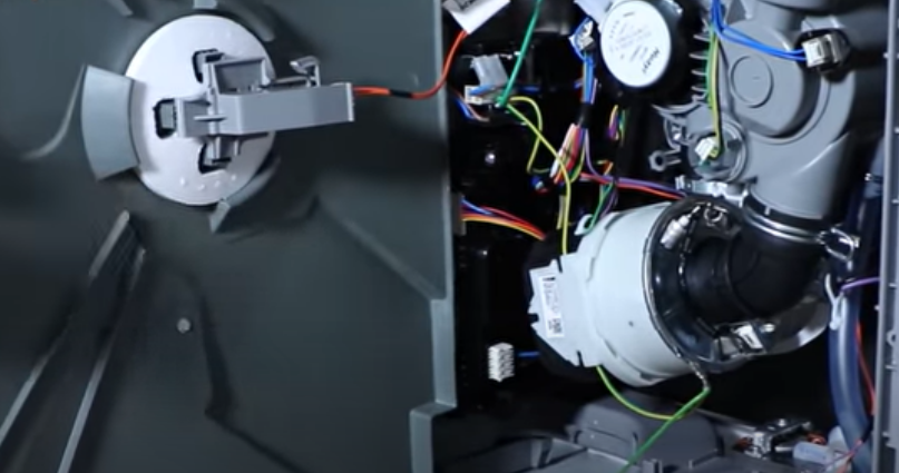

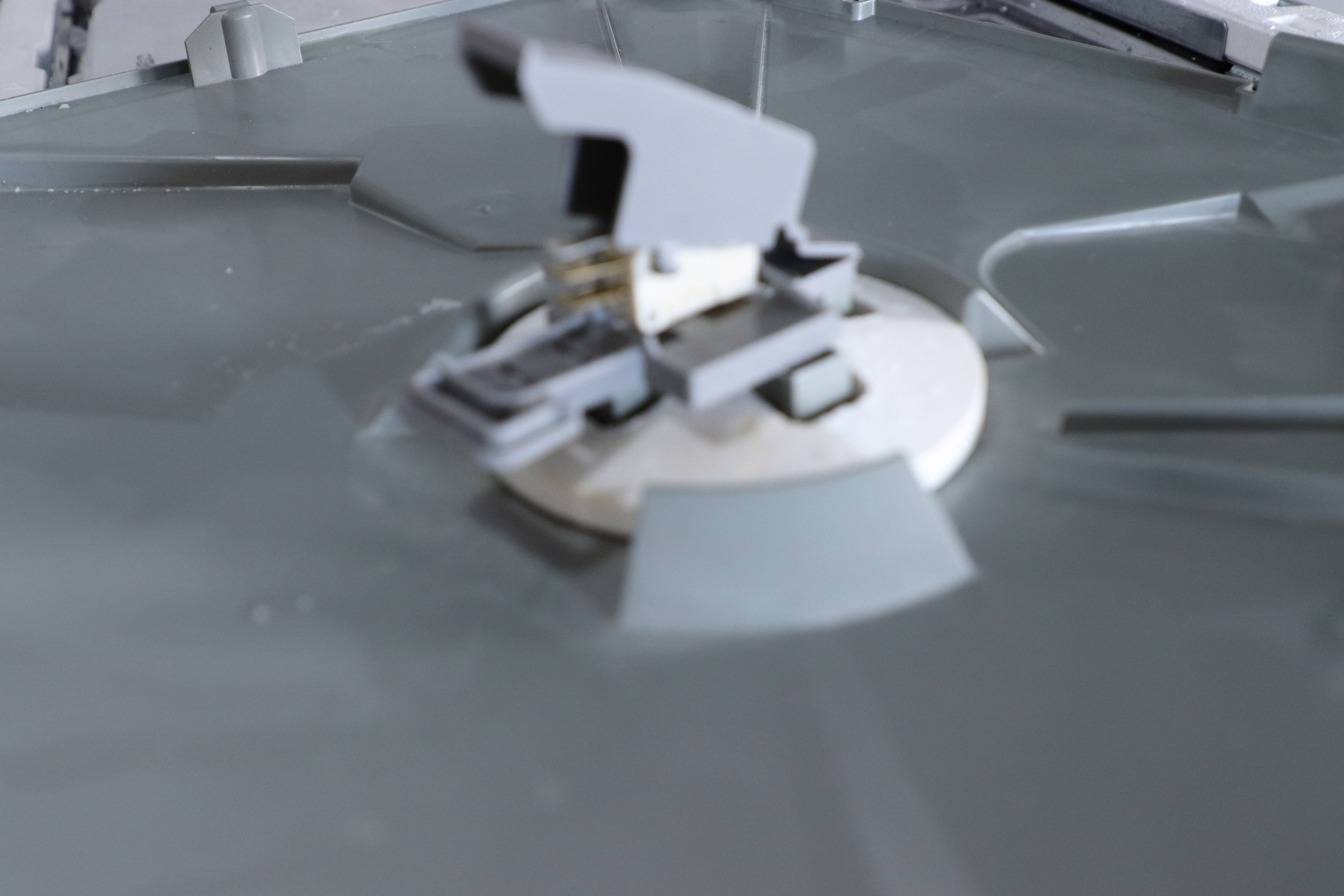

Si votre lave-vaisselle tourne en permanence, il est possible qu'il soit en sécurité anti-débordement. La plupart des lave-vaisselle sont équipés d'une tôle sous la cuve permettant de recueillir l'eau en cas de fuite.
Si cela est le cas, le flotteur de sécurité s'active, la pompe de vidange tourne en permanence et le programme s'interrompt. Vérifiez que le flotteur n'est pas endommagé.

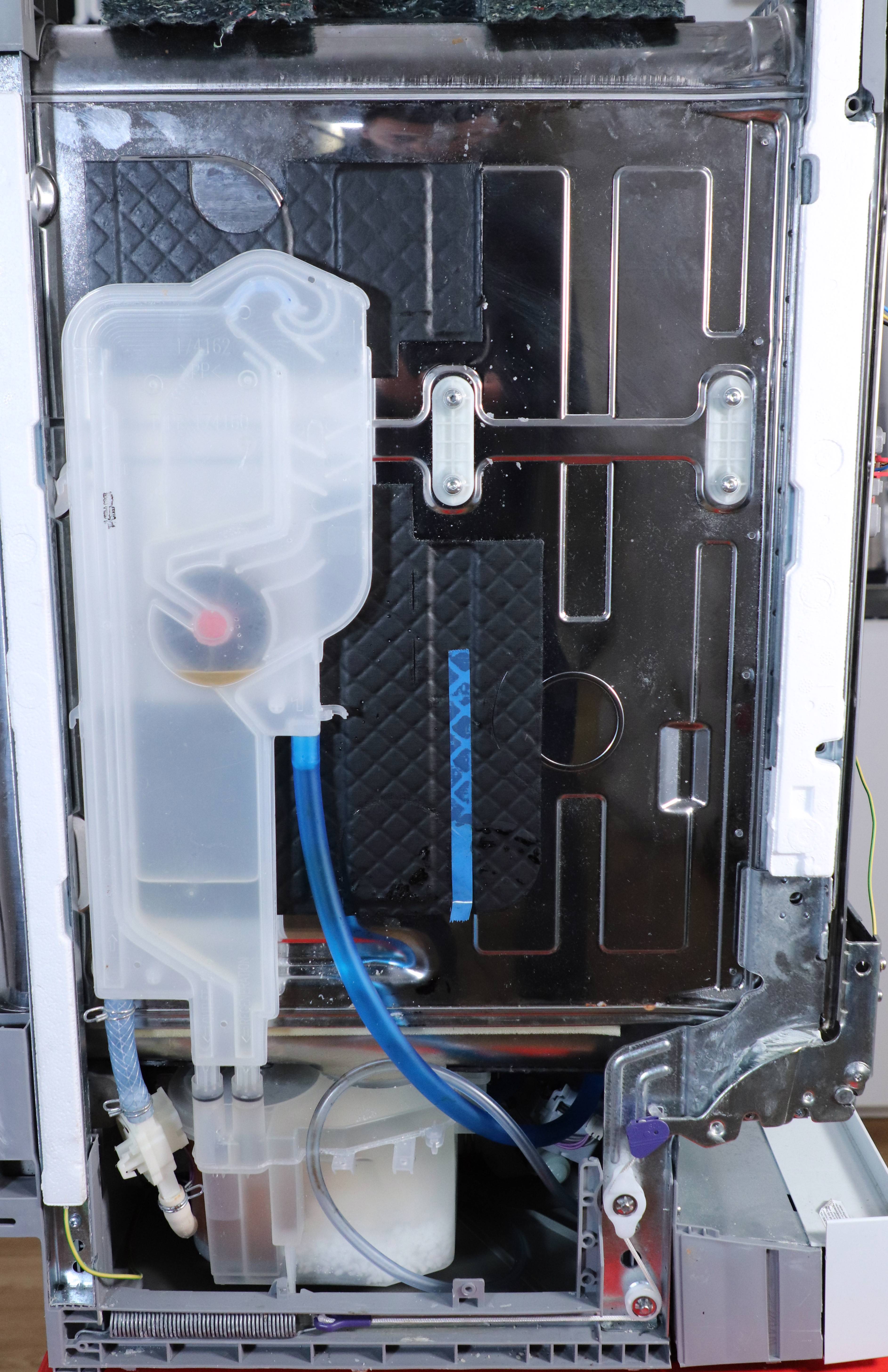

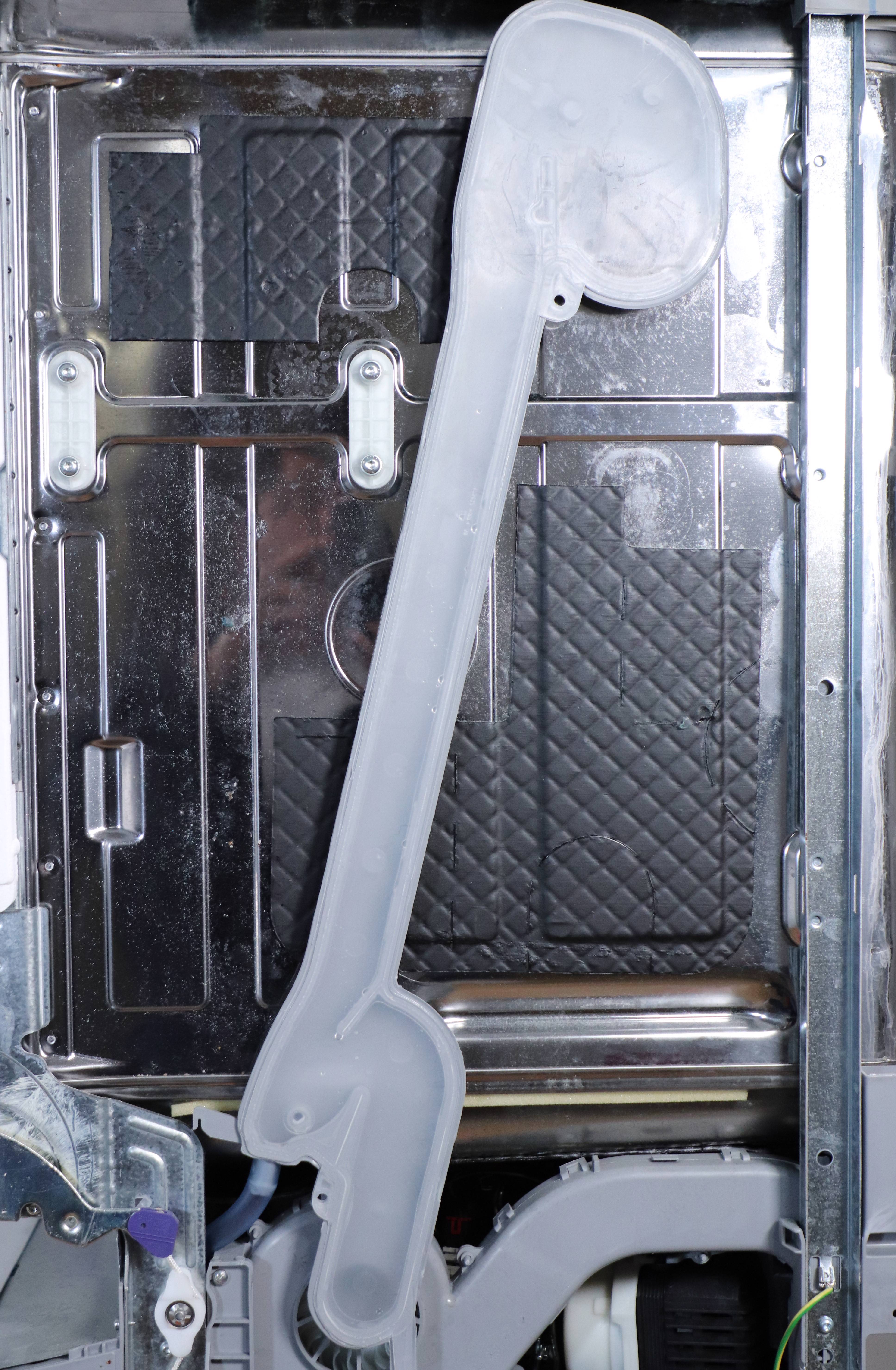

Pour identifier la fuite, il va falloir retirer le dessus et les côtés du lave-vaisselle. Cela vous permettra de vérifier l'étanchéité de la cuve, de la boîte à eau et des conduits d'eau.

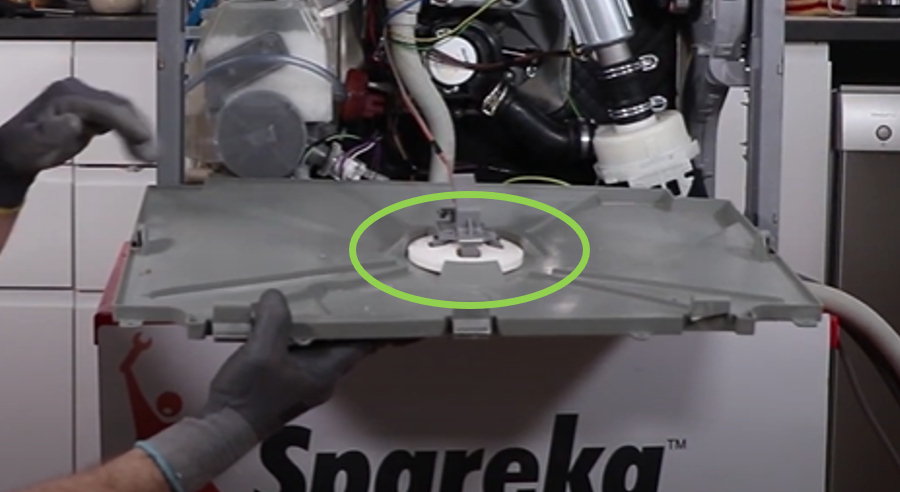

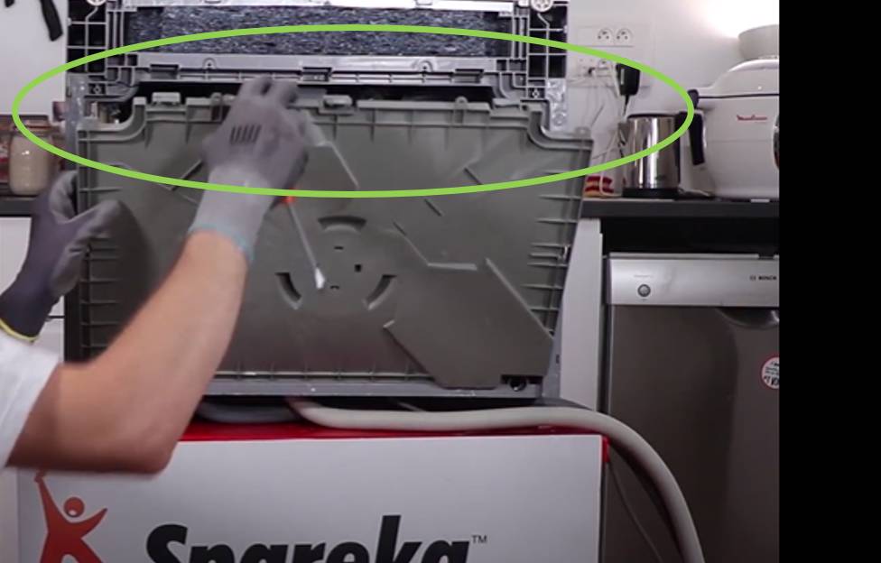

Il va falloir maintenant regarder sous l'appareil pour identifier la fuite responsable de la présence d'eau stagnante. Pour cela, démontez la tôle réceptrice, elle est généralement vissée à ses quatre extrémités. Pensez également à retirer le flotteur fixé dessus.
Vous devrez vérifier si les organes suivants ne sont pas abîmés. Si c'est le cas il faudra les changer :
