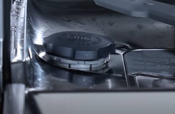

Si le sel de régénération se consomme trop rapidement, cela peut avoir un lien avec le bouchon du bac à sel qui laisse échapper trop de sel.
Comment changer la boite à produit d'un lave-vaisselle ?
TUTO1 Vérifiez le pot à sel

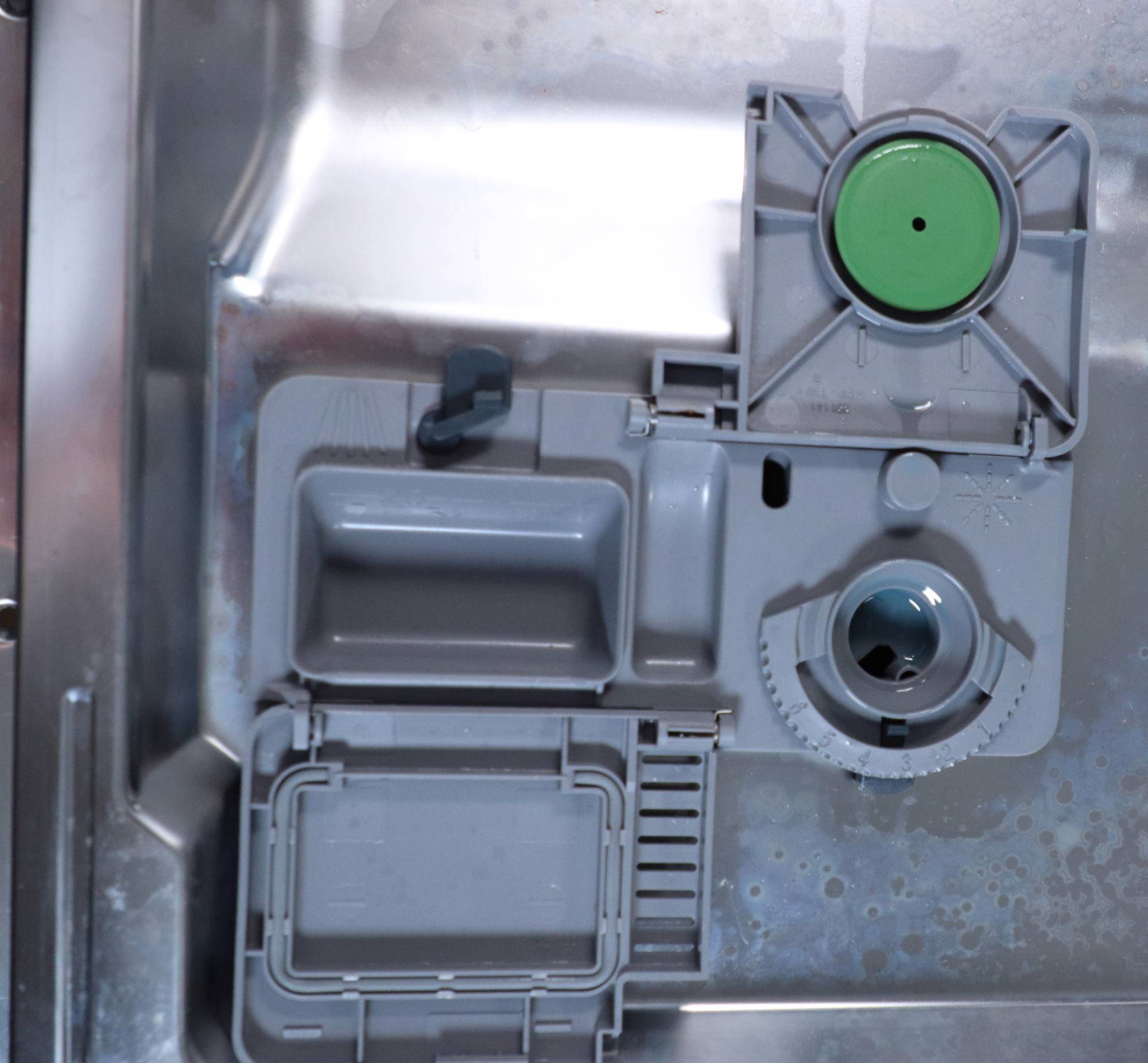

Si le produit de rinçage se consomme trop rapidement, c’est qu’il s’agit certainement d’un problème de débit de ce dernier.
2 Vérifiez le doseur de rinçage

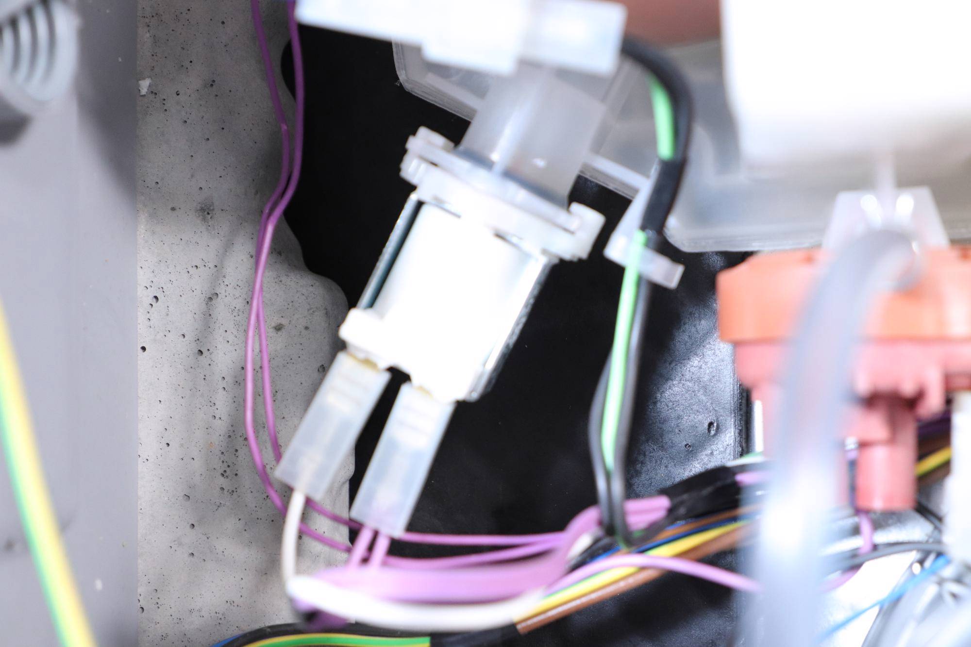

À chaque lavage, la vanne de régénération s’ouvre et laisse passer de l’eau qui transite par le bac à sel avant d’atteindre l’adoucisseur. Cette vanne se situe au niveau de l'adoucisseur, à l'arrière en bas du lave-vaisselle, derrière la plinthe.
Si la vanne a une bonne valeur alors il faudra remplacer l'adoucisseur.
4 Contrôlez la vanne de régénération

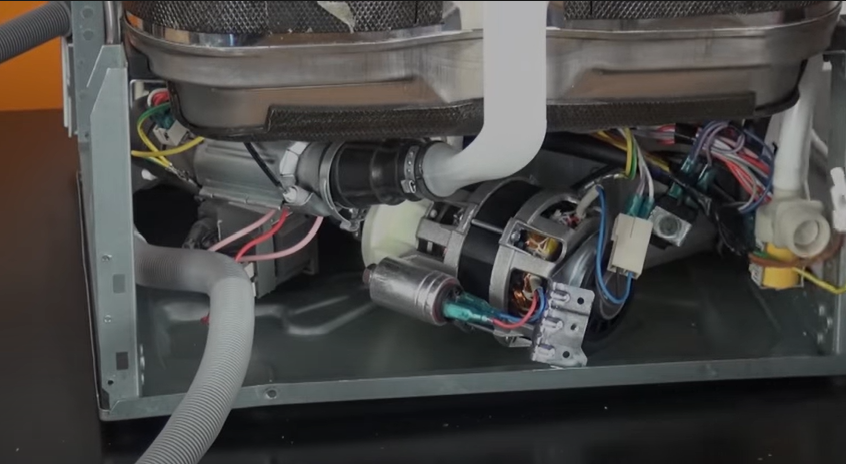

Le problème peut venir d’un problème de chauffe, à laquelle vous pouvez accéder sous l'appareil, en le basculant sur le côté. Il peut y avoir trois types de système de chauffe : le thermoplongeur, le tunnel chauffant ou encore la pompe de circulation avec chauffage intégré.
Vous pouvez aussi effectuer un test de fuite, pour voir si votre résistance provoque un court-circuit.
Comment tester et changer la résistance d'un lave-vaisselle ?
TUTO5 Testez la résistance de chauffe

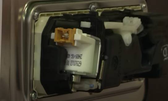

Normalement, la boîte à produit devrait être ouverte à la fin du cycle de lavage. Si ce n’est pas le cas, c’est qu'elle est peut-être défectueuse et devra être remplacée.
TUTO6 Vérifiez la boîte à produit
