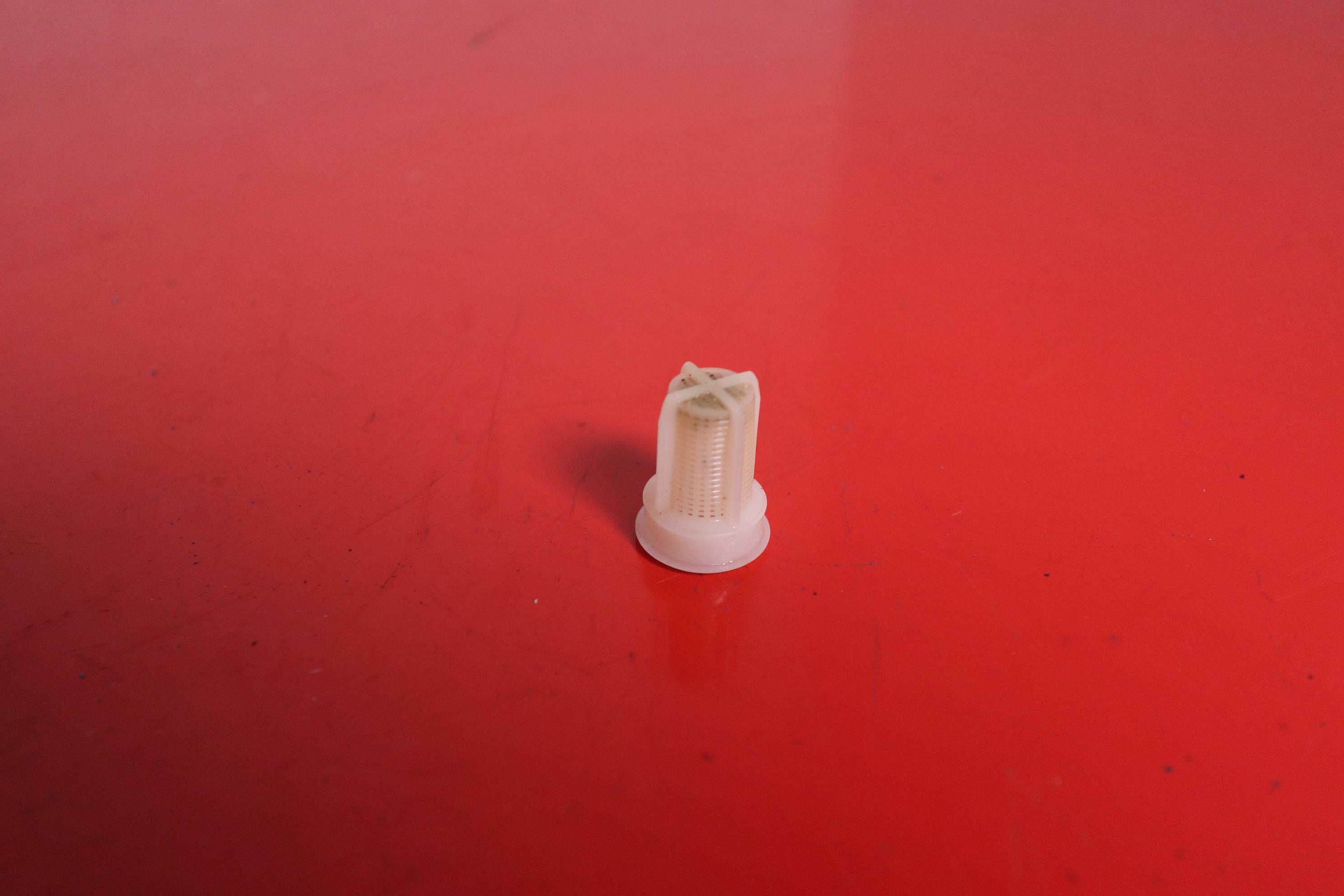

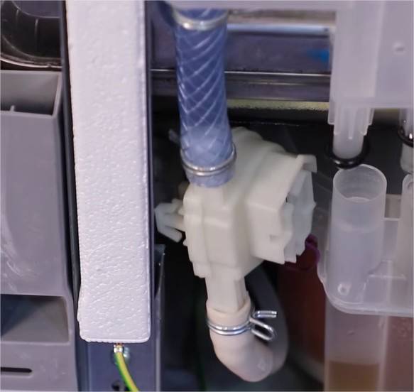

2 Contrôlez le filtre de l'aquastop
L'aquastop est une vanne électrique qui permet à l'eau d'entrer ou non dans le lave-vaisselle. Il faudra alors vérifier l'état du filtre situé à l'entrée du tuyau.
  • Fermez le robinet d'arrivéed'eau puis dévissez l'aquastop du robinet
  • À l’aide d'une pince retirez le filtre et vérifiez son état.
Si le filtre est trop entartré vous pouvez le laisser tremper dans du vinaigre blanc ou le remplacer.

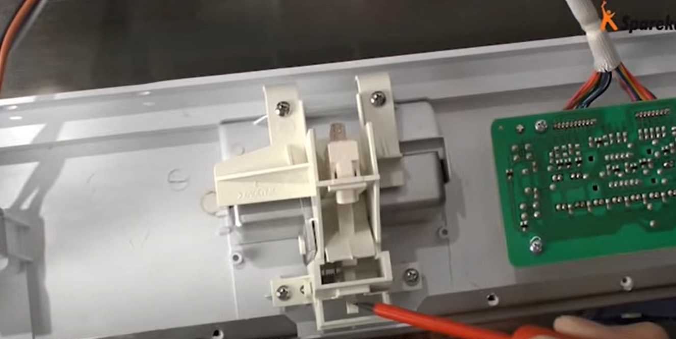

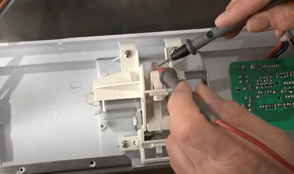

3 Testez la serrure de porte du lave-vaisselle
Tester la sécurite porte du Lave-Vaisselle

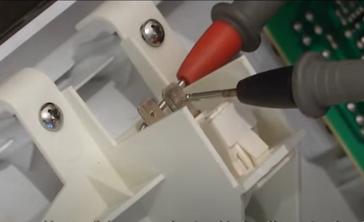

Si votre lave-vaisselle ne s'allume plus, il va falloir tester la serrure de porte pour voir si son contact est bon.
  • Débranchez l'appareil, démontez le tableau de commande afin de localiser la fermeture. Débranchez ensuite son connecteur.
  • Réglez votre multimètre sur la position servant à mesurer la continuité, ou sur le plus petit calibre des ohms.
  • Utilisez un tournevis pour mettre la serrure de porte en position fermée.
  • Mettez une pointe de touche sur une connectique de la serrure et l'autre pointe de touche sur la deuxième connectique. Lorsque la porte est fermée, le contact doit lui aussi être fermé et le multimètre doit émettre un bip ou montrer une valeur proche de zéro.
  • Appuyez sur la poignée du lave-vaisselle pour remettre la sécurité de porte en position ouverte. Vous pouvez effectuer un second test de continuité : lorsque la porte est ouverte, le contact doit être ouvert et le multimètre doit afficher OL ou 1.
Si ce n'est pas le cas, remplacez la sécurité de porte.

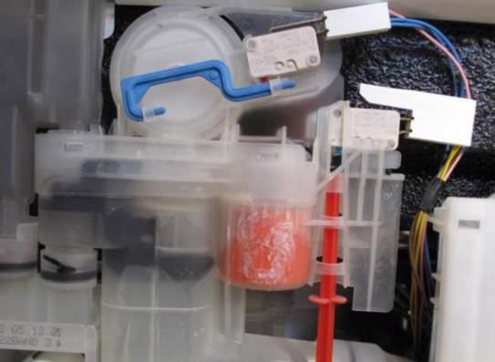

5 Testez le débitmètre
Probleme d'arrivée d'eau d'un lave vaisselle, que faire ?
Le débitmètre sert à calculer la quantité d'eau qui entre dans votre lave-vaisselle. Il est en entrée de la boîte à eau, c'est le premier élément en sortie du tuyau d'arrivée d'eau de l'aquastop (1ère photo), généralement sur le côté gauche de votre appareil. Il se peut qu'il soit directement intégré dans la boîte à eau (2ème photo).
  • Débranchez le lave-vaisselle.
  • Positionnez le multimètre sur la position servant à mesurer la continuité.
  • Débranchez les connecteurs du débitmètre puis placez les pointes du multimètre sur les cosses du débitmètre.
  • Le multimètre doit émettre un bip ou afficher une valeur numérique différente de zéro. Sinon, c'est que votre débitmètre est coupé.

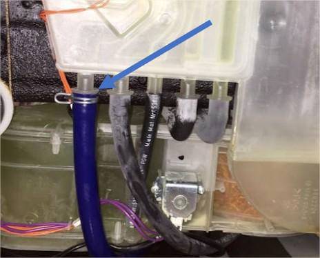

6 Examinez la boîte à eau
Il est possible que la boîte à eau (ou répartiteur d'eau) soit bouchée et empêche l'eau de passer.
  • Débranchez le tuyau d'arrivée d'eau de l'aquastop arrivant sur la boîte à eau.
  • Mettez le tuyau dans un récipient suffisamment grand comme un sceau ou une grande bassine, fixez le tuyau ou demandez à quelqu'un de le tenir.
  • Démarrez un programme et regardez si l'eau sort du tuyau.
  • Si l'eau sort, cela veut dire que la boîte à eau ou les résines sont probablement bouchées. Il faudra remplacer la boîte à eau.

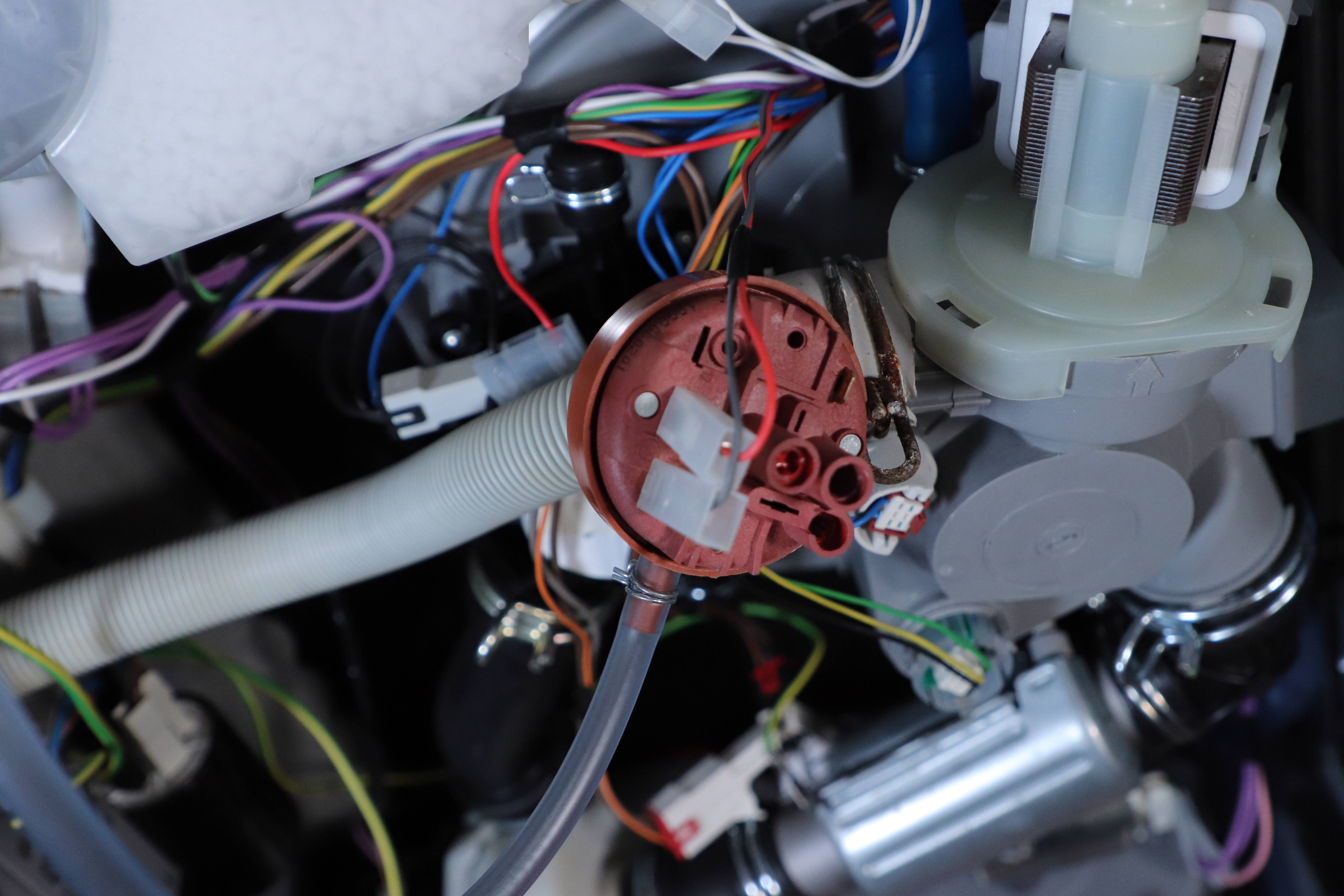

7 Testez le pressostat du lave-vaisselle
Le pressostat permet de contrôler le remplissage d'eau grâce à la pression de l'air, mais ils ne sont pas présents sur tous les lave-vaisselle. Il est relié à une chambre de compression par une durite, généralement transparente.
  • Vérifiez si la durite et la chambre de compression ne sont pas bouchées par des résidus de lessive. Assurez-vous que votre durite soit propre : rien ne doit empêcher l'air de circuler. Pour vérifier que votre durite n'est pas percée, retirez-la et soufflez dedans en pinçant l’extrémité. Si de l'air s'échappe, c'est que votre durite est percée.
  • Pour contrôler votre pressostat, retirez la durite par où l'air arrive et soufflez à l'intérieur du pressostat : vous devez pouvoir entendre un "clic". Si vous devez souffler vraiment fort, c'est le signe d'un pressostat défectueux.
  • Vous pouvez aussi effectuer le test de continuité avec un multimètre en mettant les pointes du multimètre sur les bornes de branchement du pressostat. Lorsque vous soufflez, votre multimètre doit biper.

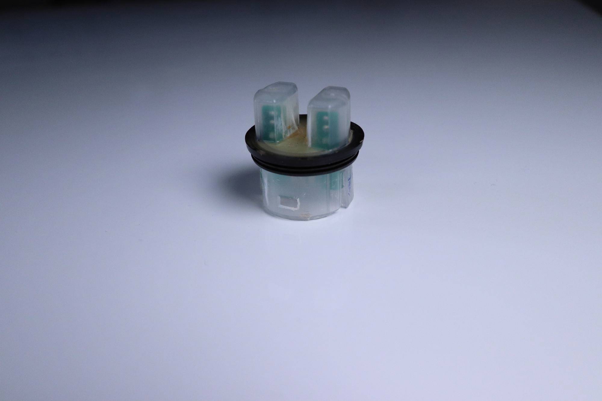

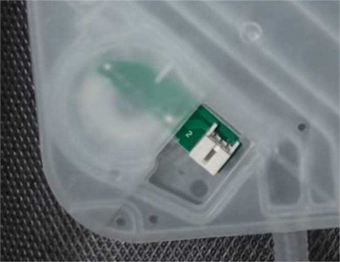

8 Contrôlez le capteur OWI
Certains appareils sont équipés d'un OWI : un capteur de présence d'eau. S’il ne détecte pas bien la présence d'eau, le lave-vaisselle ne chauffera pas et ne démarrera pas.
  • Enlevez le filtre de fond de cuve et vérifiez s’il en est équipé.
  • Si oui, nettoyez-le en façade avec une éponge, sinon, remplacez-le.
