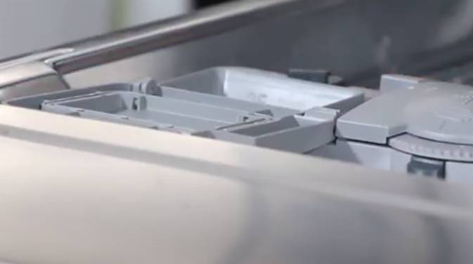

Il est nécessaire que le compartiment de la pastille soit bien sec : s'il est mouillé, la pastille risque de rester collée et ne tombera pas dans la cuve lors de l'ouverture du compartiment.
Une fois dans la cuve, la pastille va fondre. C'est pour cela qu'il est conseillé d'utiliser un programme chaud et long pour donner le temps à la pastille de se dissoudre. Si vous lancez un programme avec un prélavage, mettez la pastille dans ce compartiment.
1 Vérifiez le compartiment de la pastille

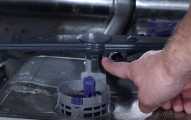

Les bras de lavage tournent grâce à la pression de l'eau qui sort par les orifices. Ces trous d'aspersions doivent être toujours propres, car si l'eau ne sort pas, la pastille ne pourra pas se dissoudre. Il vous suffit de déboîter les bras de lavage et de les passer sous l'eau en secouant.
Comment nettoyer et remplacer les bras de lavage d'un lave-vaisselle ?
TUTO2 Contrôlez les bras de lavage
