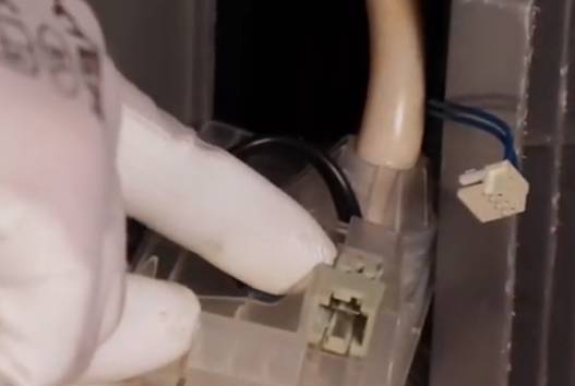

Le débitmètre sert à calculer la quantité d'eau qui entre dans votre lave-vaisselle. Il est en entrée de la boîte à eau, c'est le premier élément en sortie du tuyau d'arrivée d'eau de l'aquastop (1ère photo), généralement sur le côté gauche de votre appareil. Il se peut qu'il soit directement intégré dans la boîte à eau (2ème photo).
  • Débranchez le lave-vaisselle.
  • Positionnez le multimètre sur la position servant à mesurer la continuité.
  • Débranchez les connecteurs du débitmètre puis placez les pointes du multimètre sur les cosses du débitmètre.
  • Le multimètre doit émettre un bip ou afficher une valeur numérique différente de zéro. Sinon, c'est que votre débitmètre est coupé.

Certains appareils n'ont pas de débitmètre, la mesure de la quantité d'eau se fait grâce à la boîte à eau munie d'un flotteur et d'un interrupteur.
  • Votre boîte à eau peut-être aussi bouchée si c'est le cas, nettoyez-la au vinaigre blanc.
  • À l'aide du multimètre placé sur continuité, débranchez les connecteurs des interrupteurs puis positionnez une pointe de touche sur chaque cosse.
  • Les interrupteurs sont munis d'un petit bouton. Quand vous appuyez dessus, vous devez constater un changement d'état, sinon cela signifie que l'interrupteur est défectueux.
