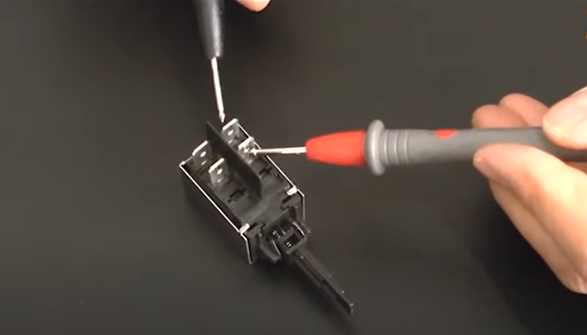

  • Réglez le multimètre sur la position continuité ou le plus petit calibre des ohms.
  • Mettez l'interrupteur en position marche en poussant le petit bouton ou loquet.

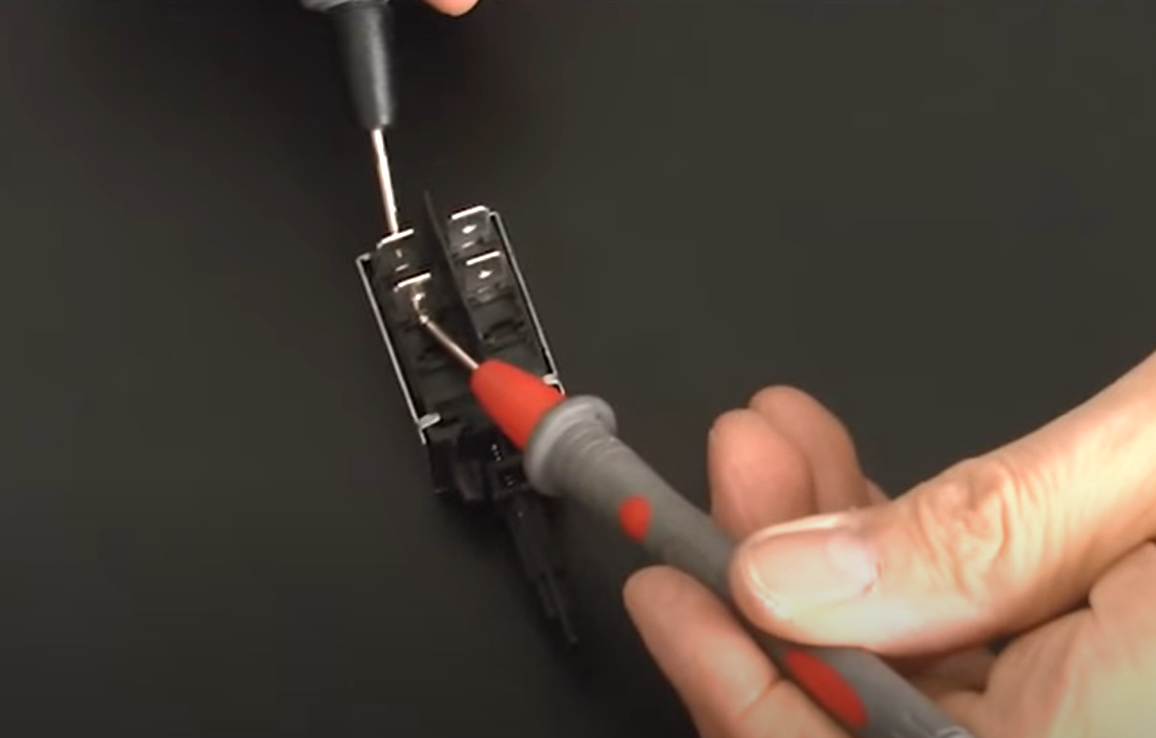

  • Vérifiez la continuité entre les cosses de l'avant et celle de l'arrière : mettez les pointes de touches du multimètre sur les deux cosses du même côté (photo 1). Puis effectuez le même test avec les deux autres cosses de l'autre côté (photo 2).
  • Si le multimètre émet un bip alors l'interrupteur est en bon état de marche, sinon il faudra le remplacer car il est à l'origine de votre problème.
