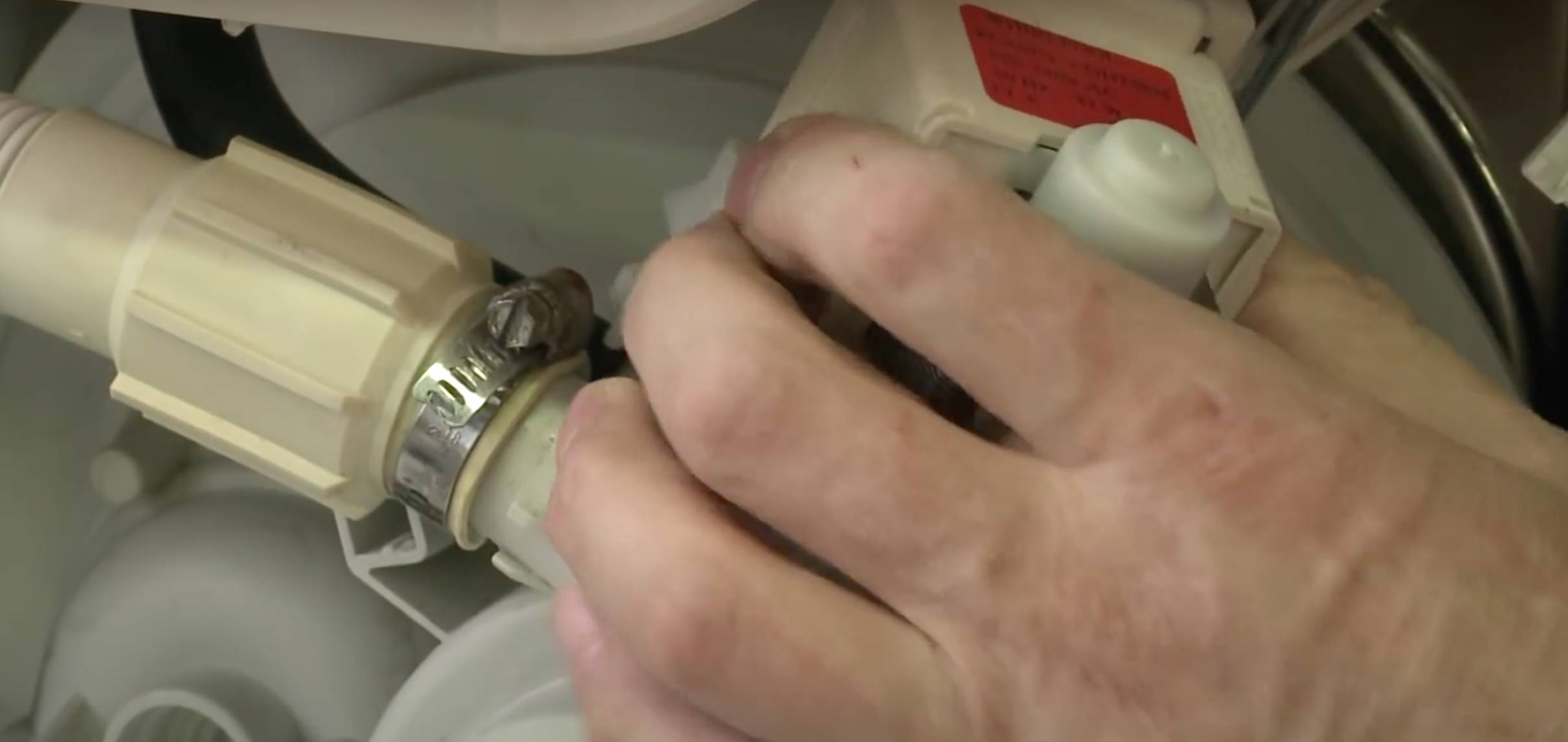

Arrivée d'eau : assurez-vous que le robinet est complètement ouvert et que le débit est suffisant. Vérifiez que le tuyau d'arrivée d'eau n'est ni pincé ni plié et que ses raccords sont bien serrés.
Évacuation : vérifiez que le tuyau de vidange n'est ni plié ni écrasé et que son raccordement au siphon n'est pas bouché. Débranchez-le du siphon si nécessaire et nettoyez le raccord. S'il est installé trop bas ou trop profondément dans le siphon, l'eau peut repartir par siphonnage pendant le remplissage.
Une obstruction ou un raccord mal serré à ces endroits suffit à provoquer un défaut de remplissage, une vidange incomplète ou une fuite, alors que l'appareil lui-même fonctionne correctement.
1 Contrôlez le robinet, les tuyaux et le siphon

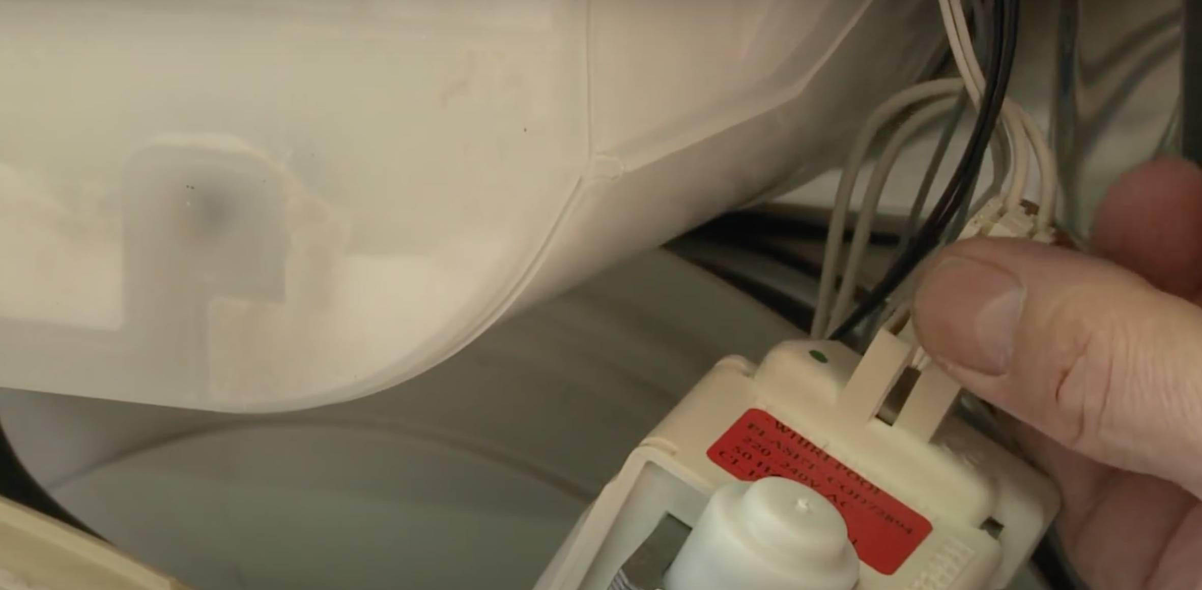

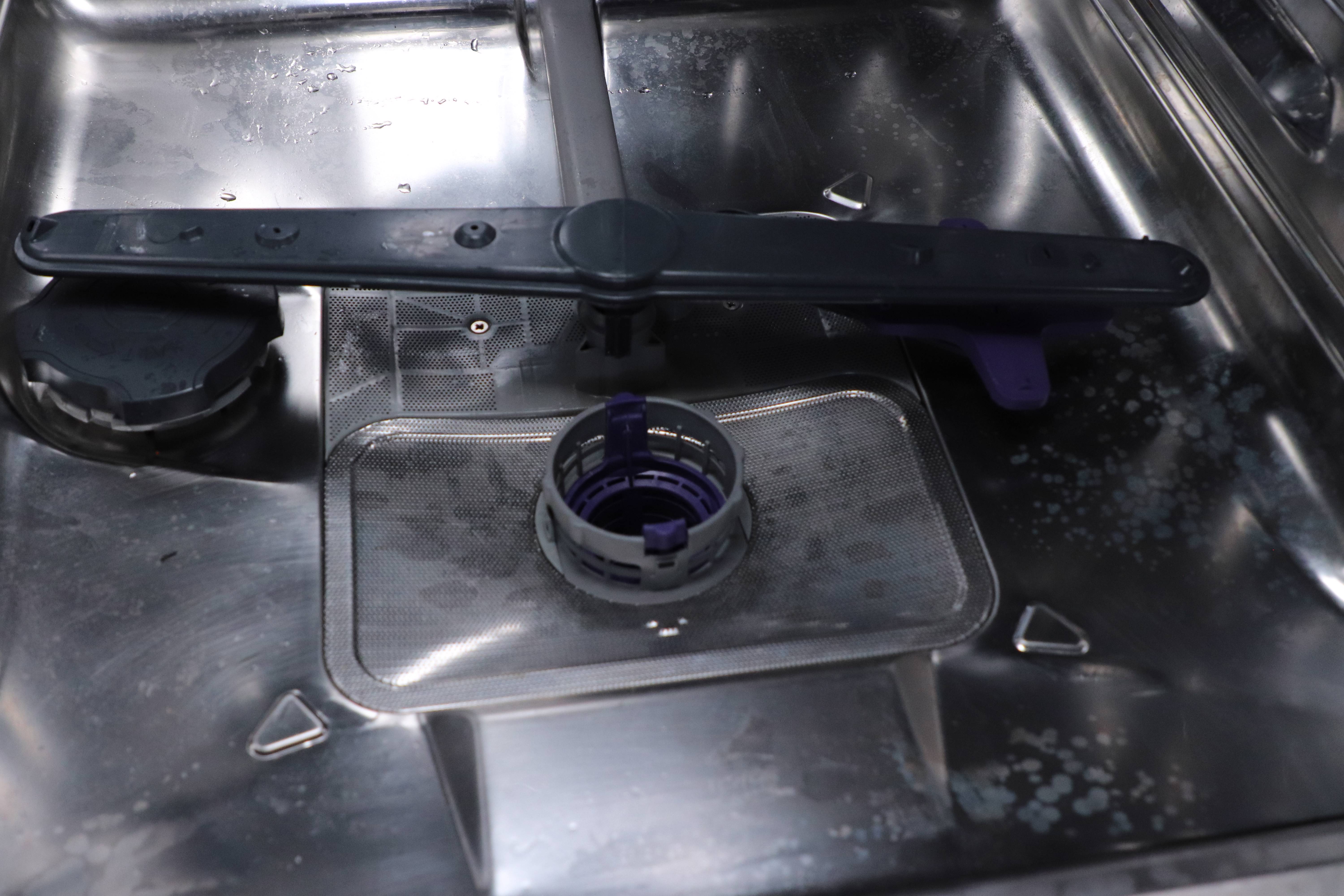

Retirez le panier inférieur puis nettoyez le filtre et la zone située dessous. Enlevez les morceaux de verre, noyaux, étiquettes et résidus alimentaires. Un filtre très encrassé réduit le débit d'eau et la qualité du lavage, et peut provoquer de l'eau stagnante en fin de cycle.
2 Nettoyez le filtre de vidange

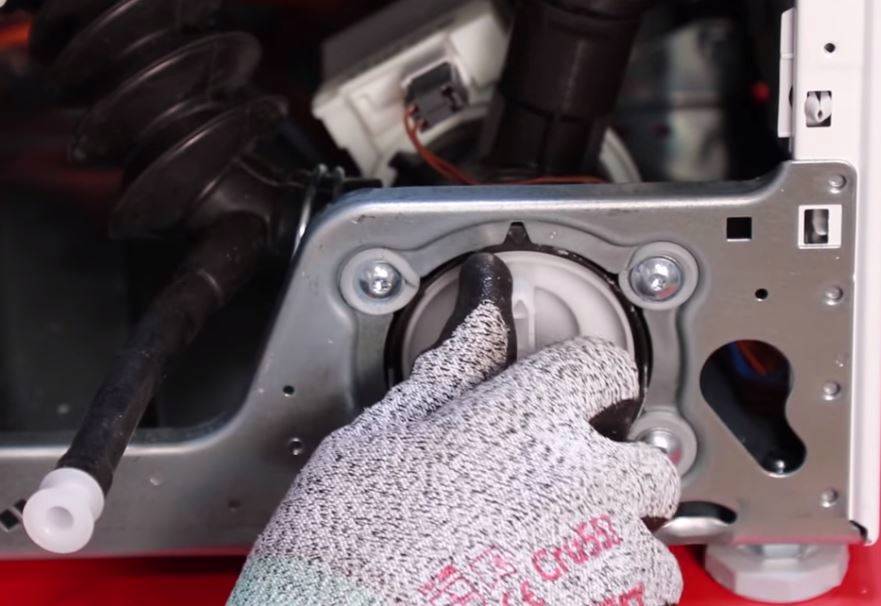

Le clapet empêche l'eau évacuée de revenir dans la cuve. Vérifiez qu'il n'est pas bloqué par un débris et qu'il se remet correctement en position. Son accès dépend du modèle : consultez la notice avant de démonter la zone de pompe.
3 Vérifiez le clapet anti-retour

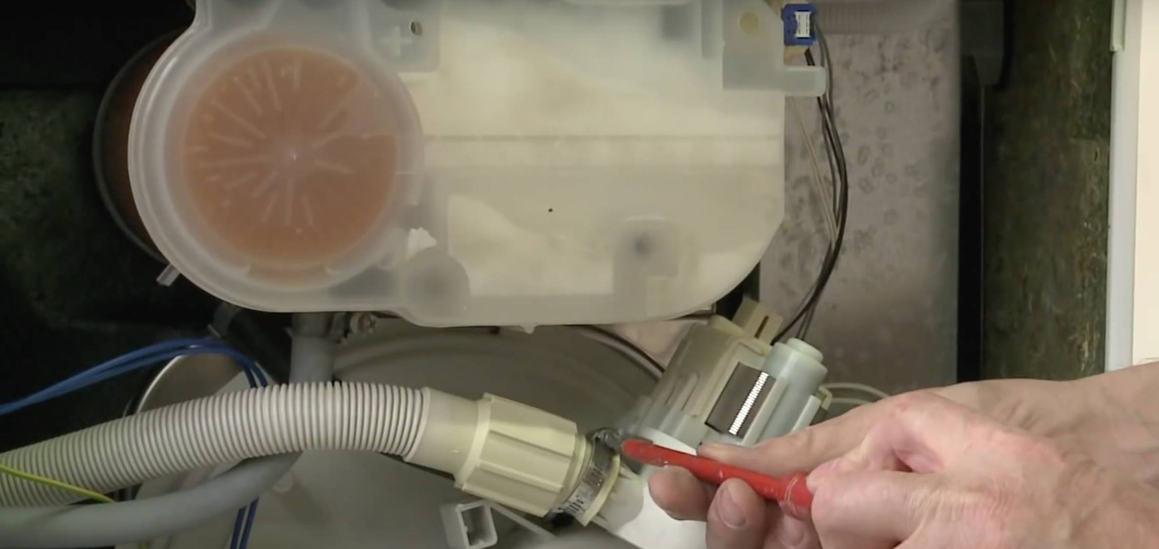

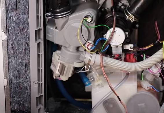

Comment démonter et tester sa pompe de vidange de lave-vaisselle ?
Après avoir retiré le filtre, contrôlez si la turbine de pompe est accessible sur votre modèle. Retirez les corps étrangers sans endommager les pales. Si la pompe bourdonne mais que la turbine est libre et que le tuyau n'est pas bouché, la pompe peut être usée ou manquer de puissance.
Comment tester et remplacer la pompe de cyclage d'un lave-vaisselle ?
TUTO4 Examinez la pompe de vidange

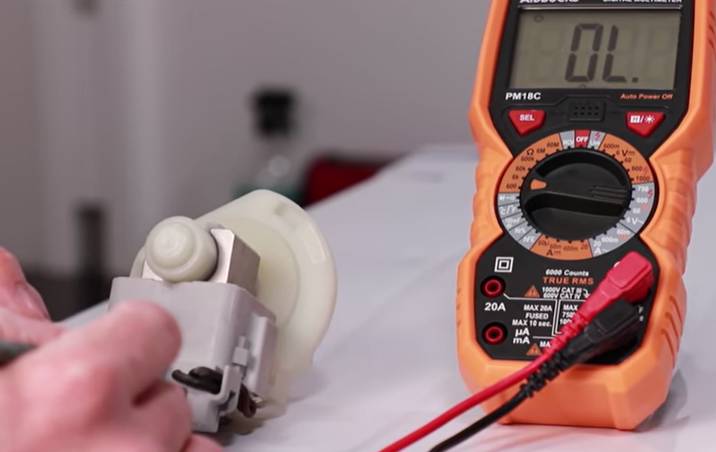

Si aucun blocage n'est visible, débranchez l'appareil et contrôlez la pompe conformément à sa documentation. Une bobine coupée ou un défaut d'isolement impose son remplacement. Si la pompe est électriquement correcte mais n'est jamais commandée, contrôlez ensuite le faisceau, les sécurités et la carte électronique.
TUTO5 Testez la pompe de vidange
