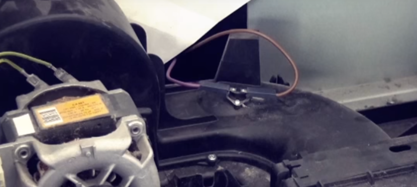

Comment tester et changer le thermostat d'un sèche linge
Les thermostats servent à réguler la température et couper le séchage en cas de surchauffe anormale. Ils sont généralement fixés directement sur la résistance à l'arrière de l'appareil et peuvent être de formes différentes.
Comment tester et changer le thermostat d'un sèche-linge ?
TUTO5 Vérifiez les thermostats de sécurité du sèche-linge
