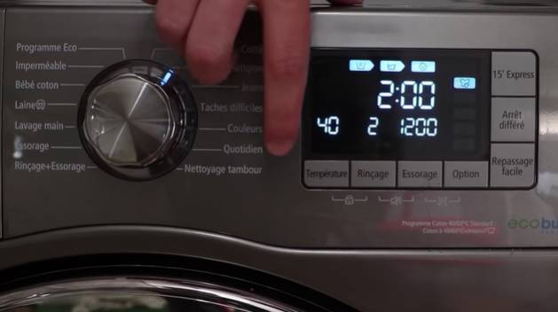

Un vêtement qui rétrécit ou qui est froissé est souvent provoqué par un choc thermique. Vérifiez si vous avez respecté la température préconisée sur l'étiquette signalétique.
2 Vérifiez le programme utilisé

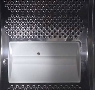

Si les vêtements sont déchirés, cela peut être causé par le tambour. Il ne doit pas présenter de parties coupantes, ni de reliefs irréguliers.
Si un objet se trouve à l'intérieur, retirez-le.
3 Vérifiez le tambour

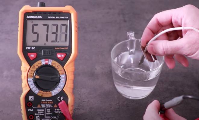

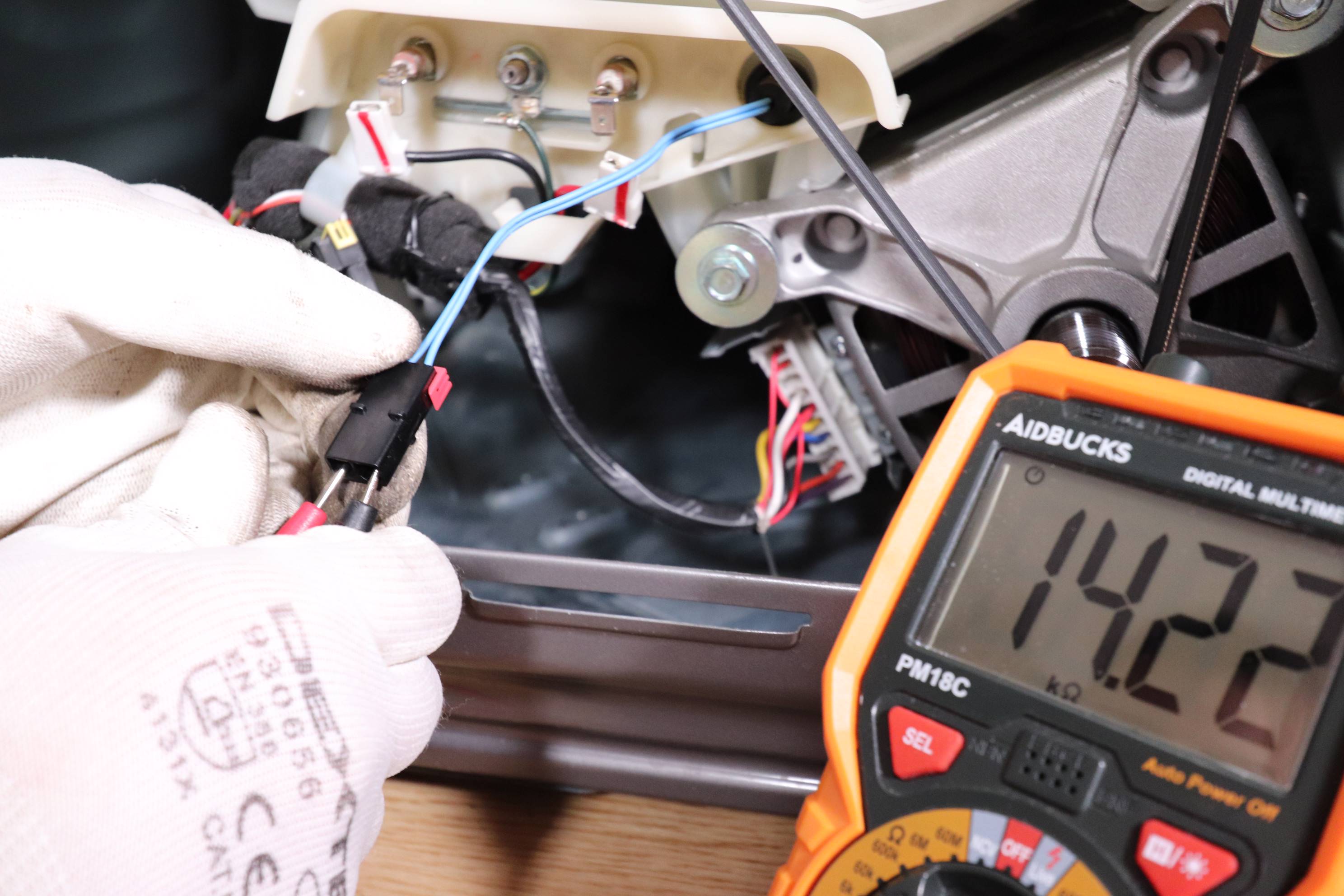

Si la sonde de température est défectueuse, elle ne donnera plus correctement l'information et le linge risque de rétrécir. La sonde de température est située directement sur la résistance.
Comment tester et changer la sonde et la résistance d'un lave-linge ?
TUTO5 Contrôlez la sonde de température

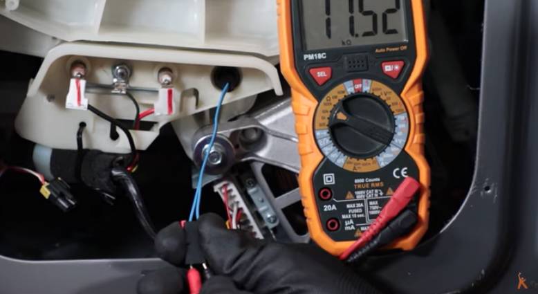

Pour un lavage optimal, l'eau de la cuve doit être chauffée. Il faudra donc tester la résistance de chauffe qui se trouve sous la cuve à l'aide d'un multimètre.
Comment changer la résistance de séchage sur un lave-linge séchant ?
TUTO6 Testez la résistance
